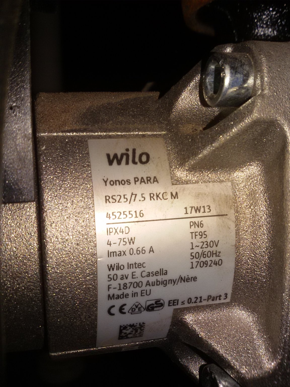

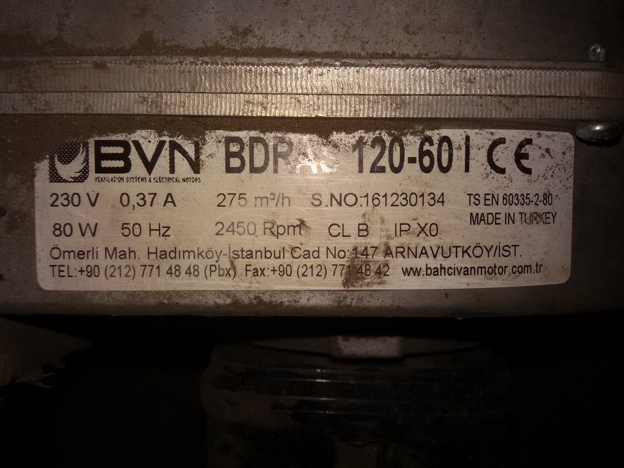

SelamunAleykum. Evime yeni kalorifer sistemi kurdurdum fakat kışın elektrikler sık sık gidip geldiginden ısınma sorunu yaşamaktayım. O yüzden fazla maliyeti olmayan bir jeneratör alma ihtiyacim olustu. Kazan 65 binlik ve dijital göstergeli.
Fan motoru ve pompanin uzerindeki bilgiler bunlar. Yardimlariniz icin sagolun
Selamünaleyküm öncelikle abicim bana sorarsan jeneratöre hiç bulaşma neden diye sorarsan öncelikle hareketli parçası olduğu için arıza çıkarması çok olası bir durum ikincisi sürekli Bakım yapman gerekecek yağıdır ,benzinidir ,filtresidir yani seni meşgul edecek. Üçüncüsü ise sesi bildiğin üzere jeneratörle dizel ve benzinli olarak ikiye ayrılır ikiside gürültülü çalışır ama dizeller daha gürültülü çalışır.
Yani abicim benim önerim hiç o jeneratöre bulaşma akülerden bi sistem kurmaya çalış jel akülerden elektrik olunca şarj edersin gidince açarsın sigortayı aküler devreye girer kazanı çalıştırır ayrıca güneş paneli veya rüzgar tribünü bağlayarak elektrik olmadığı zamanlarda bile aküler ini şarj edebilirsin.-Saygılarımla-
1-2 kVAA gibi guzlerde UPS , kesintisiz güç kaynağı alın, onlıne model olmasına dıkkat edın, kombiyi UPS den besleyın, elektrik kesılse bile, siz hiç bir işlem yapmadan devreye girer çıkar. Ama, lutfen, UPS ler monofaze kalorıfer motorunu çalıştırımı öğrenin.
Selamünaleyküm öncelikle abicim bana sorarsan jeneratöre hiç bulaşma neden diye sorarsan öncelikle hareketli parçası olduğu için arıza çıkarması çok olası bir durum ikincisi sürekli bakım yapman gerekecek yağıdır ,benzinidir ,filtresidir yani seni meşgul edecek. Üçüncüsü ise sesi bildiğin üzere jeneratörle dizel ve benzinli olarak ikiye ayrılır ikiside gürültülü çalışır ama dizeller daha gürültülü çalışır.
Tesekkurler oncelike. Fakat akulerle bir sistem yapacak zamanim olmadigi gibi fazla bilgimde yok. Gurultu acisindan zaten bodrumda oldugu icin kazan sorun olmaz. Guc kaynagi veya ups isimi gorurmu acaba
