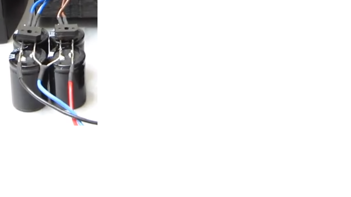

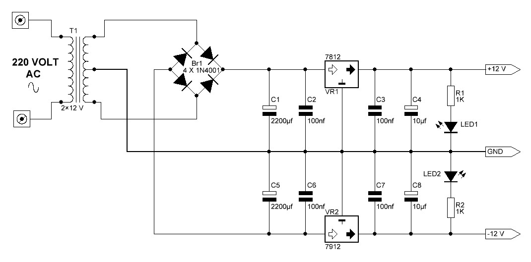

Arkadaşlar hayırlı bayramlar.Amfi yapacağım ama trafom asimetrik 25v yapacağım amfi için resimdeki gibi köprü diyot ile simetrik yapabilir miyim
köprü çıkışları asimetrik farkeden bir şey olmaz..
senin trafonun özelliklerini yaz baksınlar
https://elektroblogtr.wordpress.com/tag/simetrik-besleme/
"Asimetrik trafodan gelen voltajı yüksek kapasiteli kondansatörler(4700-6800µF idealdir.)kullanarak ikiye katlayıp kullanabilirsiniz.
Bu yöntemin yüksek güçlü projelerde kullanılması önerilmez.Trafonuz ne kadar güçlü , kapasitörleriniz ne kadar yüksek kapasiteliyse , devreden o kadar yüksek akım çekilebilir. "
Şebeke nötrünü, ortak uç kullanın, mevcut çıkışalrın birisi ortak uca göre ( + ) diğeri ( -) olacaktır. Tabi çıkış gerilimi trafo çıkış dogrultulan gerimin yarısı olacaktır.

orjinali tek çıkışı var zaten, trafoyu plaketten söker yukarıdaki devrelerden birini yaparsın..
trafo küçük bir şey senin devrene elektrik gücünü verebileceğinden emin misin
Evet ufak trafo söküp yukarıdakilerden birisini yapacağım.Çok güç istemiyorum 10-15w verse kaliteli ses için yeterli bana.
