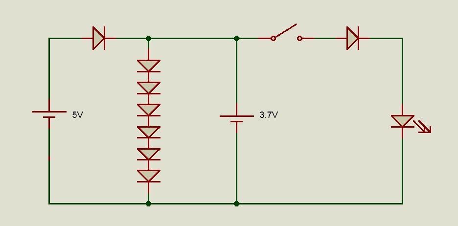

Kontrol devresi bozulan kafa fenerimde li-on li-po pil kullanabilmek için yaptığım değişiklik.
Led lambaya seri bir diyot bağlayarak gerilimi sınırladım. Şarz için 5 volt adaptör kullandım. Zarar vermesin diye pile de bir diyot seri bağladım. Böylece unutsamda pil aşırı şarz olmuyor. 5 voltun 0.7 voltu diyot diyot üzerinde düşüyor. Garanti olsun diye 6 adet seri diyotu pile paralel bağladım. 6 x 0.7 = 4.2 volt pil üzerinde kalıyor. Diyotlar 1n4001. Ben 18650 kullandım sığmasaydı eski telefonumun bataryasını takacaktım. Küçük akımlar ile şarz ederseniz 6 paralel diyotlar ile çoklu bms devresi devreleri yapabilirsiniz. Güçlü 4.2 volt zener bulabilseydim onu kullanırdım. Not akım yükseldikçe diyot gerilimi 1 volta kadar çıkıyor yani besleme 5 voltu geçerse piliniz zarar görebilir.

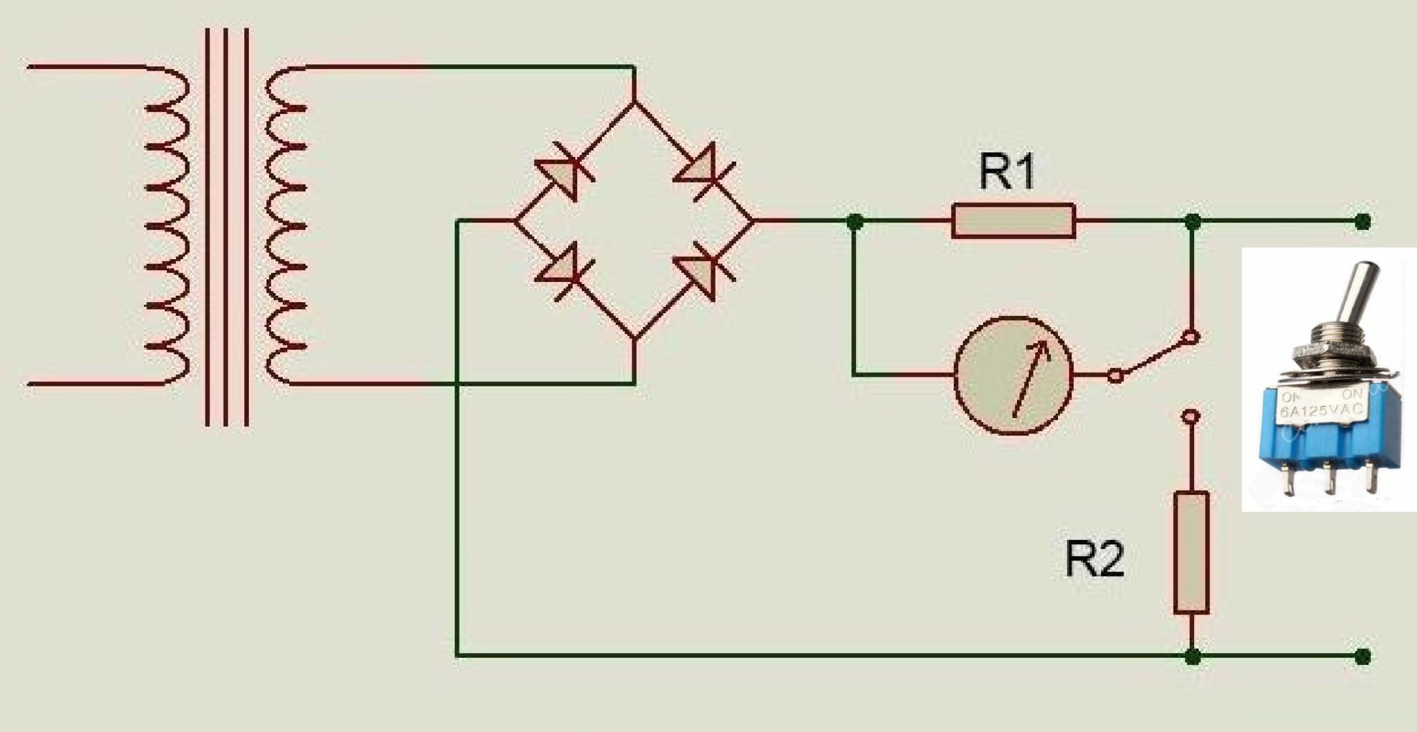

Bu sistem tek göstergede akım ve gerilimi ölçmek için kullanılıyor. R1 şönt direnç R2 ön direnç olarak kullanılıyor üç pinli minyatür anahtar kullanabilirsiniz akım çok küçük olduğundan zarar görmez. Gösterge olarak şöntsüz satılan mili-mikro ampermetrelerden kullanabilirsiniz. Elinizde ampermetre var ise şöntünü ayırarak burada kullanabilirsiniz. Aynı şekilde voltmetreniz var ise ön direncini ayırarak burada kullanabilirsiniz. Ön direnç ve şönt direnç yapımında isteyene yardımcı olurum.

BAhsettiğiniz ön direnç voltmetre nin gerilim okumasında sapmaya neden olmayacak mıdır? Bence şönt ve ön dirençle ilgili paylaşımınızı yapın ilgilenenler (ben dahil) için nimettir.
Ampermetrelerin istenilen akımda çalışması için şönt direnç kullanılır. Normalde mili - mikroampermetrelerden yapılır daha eski adı ile galvanometre kullanılır. Bunlara şönt takmanın iki yolu var ya hesaplayacaksınız ya da başka bir ampermetre ile pratik yoldan yapacaksınız. Hesapla yaparken ampermetrenin direncini ve tam sapma akımını bilmeniz gerekiyor. Genelde analog avometrelerde 50 mikroamperlik kullanılır direnci de yaklaşık 1500 ohm civarıdır. Tam sapma gerilimini de akım ile direnci çarparak buluruz. 50 mikroamper = 0,00005 amperdir böylece 0,00005 x 1500 = 0,075 volt olur. 5 amper ölçmek için kullanacağımız şönt direncin değeri 0,075 / 5 = 0,015 ohm çıkar. 5 amperde 50 mikroamperlik ampermetre akımını önemsenmez. Bu ampermetreye 0,015 ohmluk bir direnç bağladığımızda 5 amper ölçebiliriz. Voltmetre ön direncini hesaplamayı daha sonra yazacağım. Akılda kalan soruları sorabilirsiniz.
düzenleme : şönt ölçme akımına dayanacak çapta olmalı.
Voltmetrelerin ölçme alanını genişletmek için seri direnç ilavesi yeterlidir. Bu da iki şekilde olabilir direnci 1500 ohm ve tam sapma gerilimi 0,075 volt ise 100 volt ölçmek istersek kısa yoldan 1 volt için 1 / 0,075 = 13,3 kat direnç x1500 = 20000 yani 20 kiloohm 1 volt için gerekiyor 100 volt için de 2000000 yani 2megaohm direnç gerekiyor. Pratik olarak seri trimpot bağlayıp gerilimi bilinen kaynakta en yüksek dirençten yavaş yavaş düşürerek kaynak gerilimine eşitlenir böylece ayar tamamlanmış olur. Akılda kalan sorular olursa cevaplarım.
