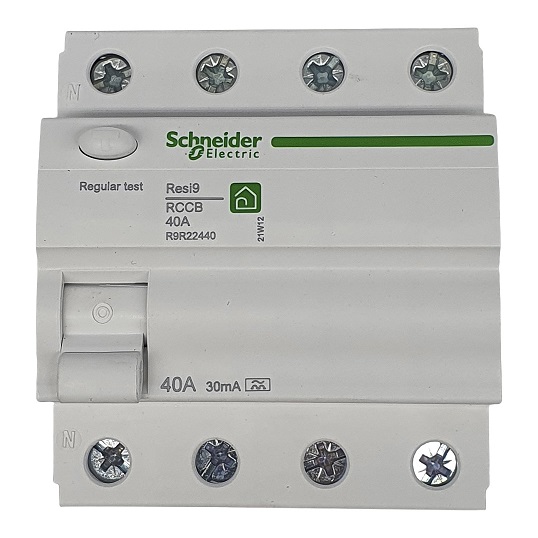

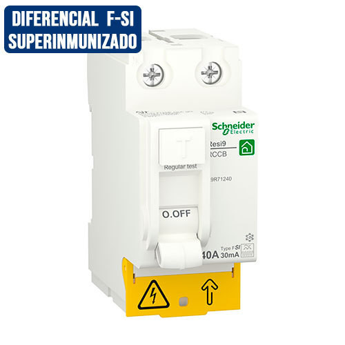

Önceki mesajın gözümden kaçmış Hocam, şimdi farkettim çok orijinal bir kaçak akım rölesi almışsın. 😁😁 Hem A tipi, hem selektif, hem SI hemde 3 Fazlı. 😁 Özel yapım gibi.
A tipi normal yurt dışından almıştım .
https://www.se.com/de/de/product/R9R22440/fehlerstromschutzschalter-resi9-4p-40a-30ma-typ-a
YURT DIŞI F Sİ almadım .
https://www.se.com/es/es/product/R9R71240/interruptor-diferencial-resi9-2p-40-a-30-ma-fsi
1.704,20 TL
Diferencial_F-SI_SUPERINMUNIZADO_2P_x_40_A_x_30_mA__124__SCHNEIDER_R9R71240_Resi9_VIVIENDA_ml.jpg
Önceki mesajdakinin modeli farklıydı o yüzden o şekilde yazdım. 👍🏻😊
Acti9 iID​
Üst mesaj A si 30mA Sİ ( anlık ) ve 300mA tipi Sİ ( Seçimli )
Type A-SI (Super Immunised)
https://www.se.com/tr/tr/product/A9R61240/iid-kaçak-akım-koruma-rölesi-kaçak-akım-koruma-rölesi-rccb-2p-40a-30ma-si-tip/
https://www.se.com/tr/tr/product/A9R35440/iid-kaçak-akım-koruma-rölesi-kaçak-akım-koruma-rölesi-rccb-4p-40a-300ma-si-tip/
Seriler farklı ve kodlar farklı
Alt mesaj A normal 30mA
Ülkelerde seriler ve kodları satışı farklı herhalde .
Kısmi özellikleri biraz farklı ( alt linkler )
Örneğin
[Uimp] nominal darbe dayanım voltajı 4 kV
[Uimp] nominal darbe dayanım voltajı 6 kV
gibi
Resi9​
Acti9 iID​
https://www.se.com/tr/tr/product/A9R21440/acti9-iid-kaçak-akım-koruma-rölesi-rccb-4p-40a-30ma-type-a/
