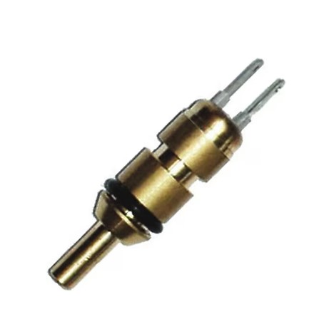

Sirkülasyon pompası kapasitör değeri düşmüş ise pompa düşük devirde sürekli çalışır. 3 Uf değerindedir ve sirkülasyon pompası üzerinde bulunan siyah kutu içerisindedir.Ntc sensörü ölçümde sağlam gözükebilir;Lakin ucu kireç tutmuş veya çatlamış olabilir.
Velhasılı kelam öncelikle ntc sensörünü değiştiriniz.
Ekli dosyayı görüntüle 102260NTC degeri 11 olarak veriyor ölçü aleti , çakmak ile test yaptım bir sıkıntı çıkmadı, sökmüşken yeni bir ntc takmıştım zaten. bakmadıgım tek şey kapasitör ve kart kaldı diye düşünüyorum.
