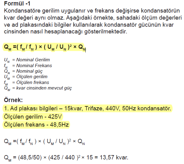

Merhaba,
Hesaplarınız doğru
Hesaplar aşağıdaki formul yardımıyla yapılmakta.
