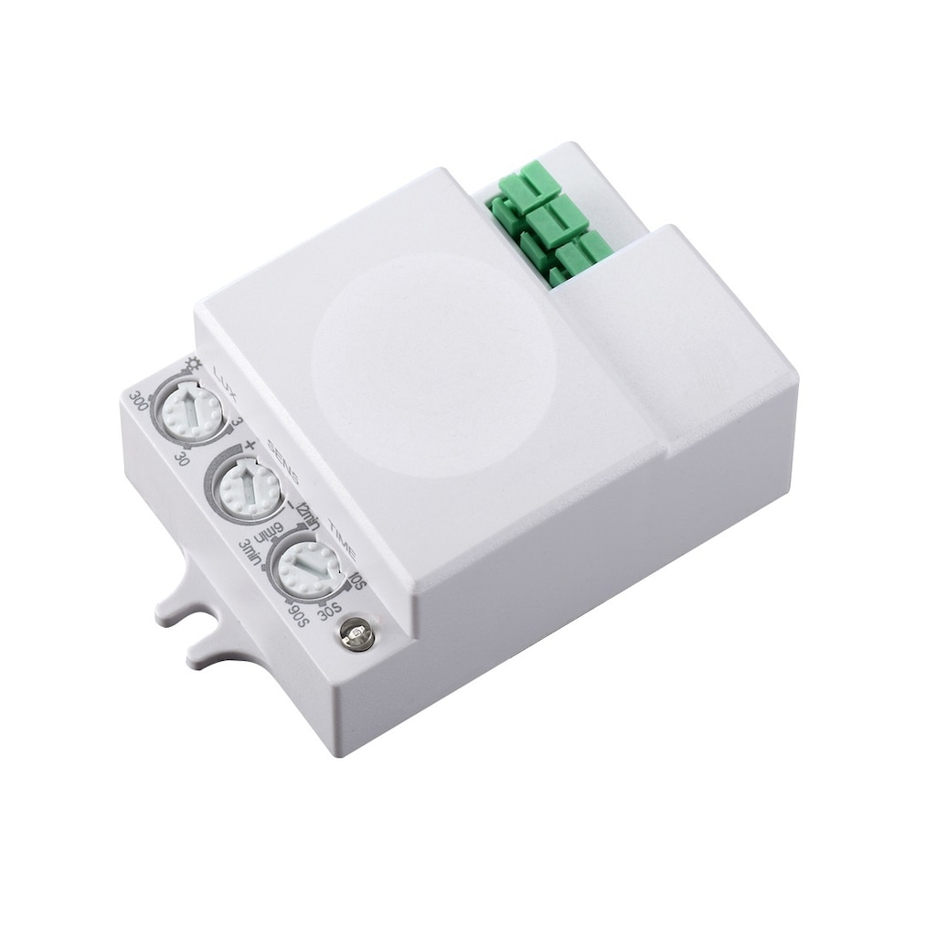

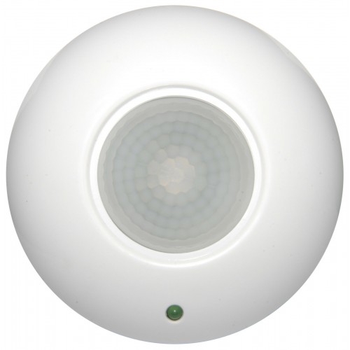

Yapmak istediğim şey şu: 2. anatarın olduğu kutuyu tamamen iptal edip, buradaki anahtar ve sensör fonksiyonlarını 1. anahtar ile aynı kutuya taşıyıp, aynı fonksiyonları korumak.
Bunun için tabi benim şimdiye kadar hiç denk gelmediğim kombinasyonda bir anahtar gerekiyor Böyle bir ürün olduğunu hiç sanmıyorum. O nedenle farklı bir yöntem bulmam gerek.

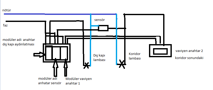

Aklımda şöyle bir olasılık var:

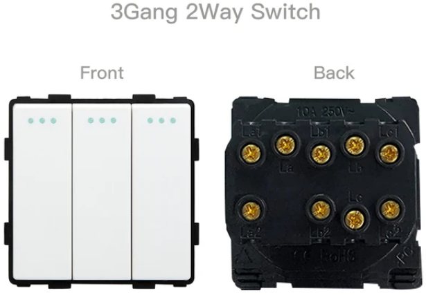

2 yollu ve 3 anahtarlı bir switch + 1 hareket sensörü ile:
1. anahtar tamamen bağımsız, 1 yollu gibi çalışıp dış lambayı aç/kapa yapacak
2. anahtar ve 3. anahtar birisi lambayı diğeri sensörü aç kapa yapacak, vavien bağlı olarak..
Bu devre sizce çalışır mı/mümkün mü? Mümkün ise şöyle bir ürünle yapılabilir mi: 2 way 3 gang anahtar olana bakınız.
Fotoğrafını da koyayım buraya:
Bağlantıların nasıl olması gerekir?
Bunun dışında önerileriniz varsa belirtebilirseniz sevinirim.
