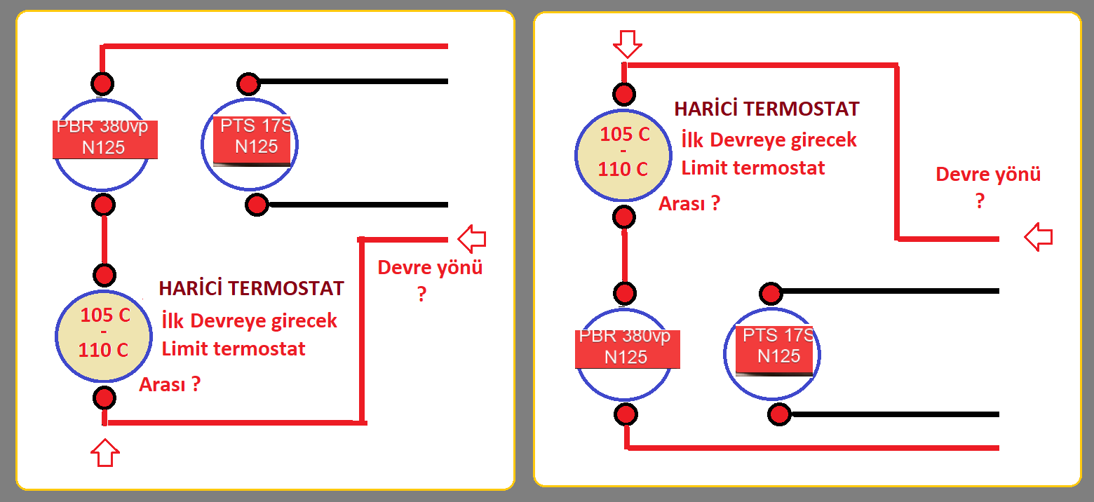

Ikiside mantıklı bir seçenek. Ben bu devrenin aynısı gibi düşündüm ama devreye bağladığım harici termostat ordaki limit termostat yerine geçecek şekilde düşünmüştüm. Bu termostadin başlanacağı alan çok dar gibi. Eger bağlanacak termostat için yer bulunuyor ise sıkıntı yok.

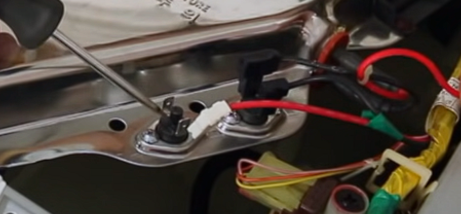

Fakat k.makinası modeline göre limit termostat bağlantı yerleri değişkenlik gösteriyor .
Konu yazısındaki fotolar internet videolarından foto veya internet fotolardan örnek gösterim diye düşüncesi doğdu .
Harici limit termostatı yerleştirecek yer sorunu ?
Kafa karıştırıcı .
Bu nedenle ....
Limit termostatların bağlı yerin .
Kendi K. makinanızın orj fotosu . ( kaliteli çekim , yakın ,uzak , çeşitli konumlarda fotolar )
Limit termostatlar bağlı olmadan ( vidalarından ayrılmış şekilde fotosunu yayınlamanız .,boş hali ile )
Diğer bu yerin tüm parçaların fotoları . ( vida , termostat , pul vs gibi )
Limit termostatların bağlı yerin alt kısmı tersinin fotosu )
Risk her zaman vardır .
Düşüncem derecesi , amperi , kullanılma konumu ( siğortalı değil ) her şeyi ile uygun harici limit termostat tedariği ile vida yerlerinin uygunluğu şekilde
Tersten montajı . ( delik açmadan )
Sorun olabilecek durumlar .
3 adet boş delik var , ne amaç için açılmış .
Tamam dedim bunu durumu geçtim diyelim .
Limit termostat ve siğortalı limit termostat araya ısıyı alğılacak metal ile birbirine vida ve civada montajı yapıldığında . ( altta foto gösterimi )
Ara metal ısı dağıtımını nasıl yapacak ( ısıyı yarıyamı bölecek ? )
Soğutucu gibimi davranacak .

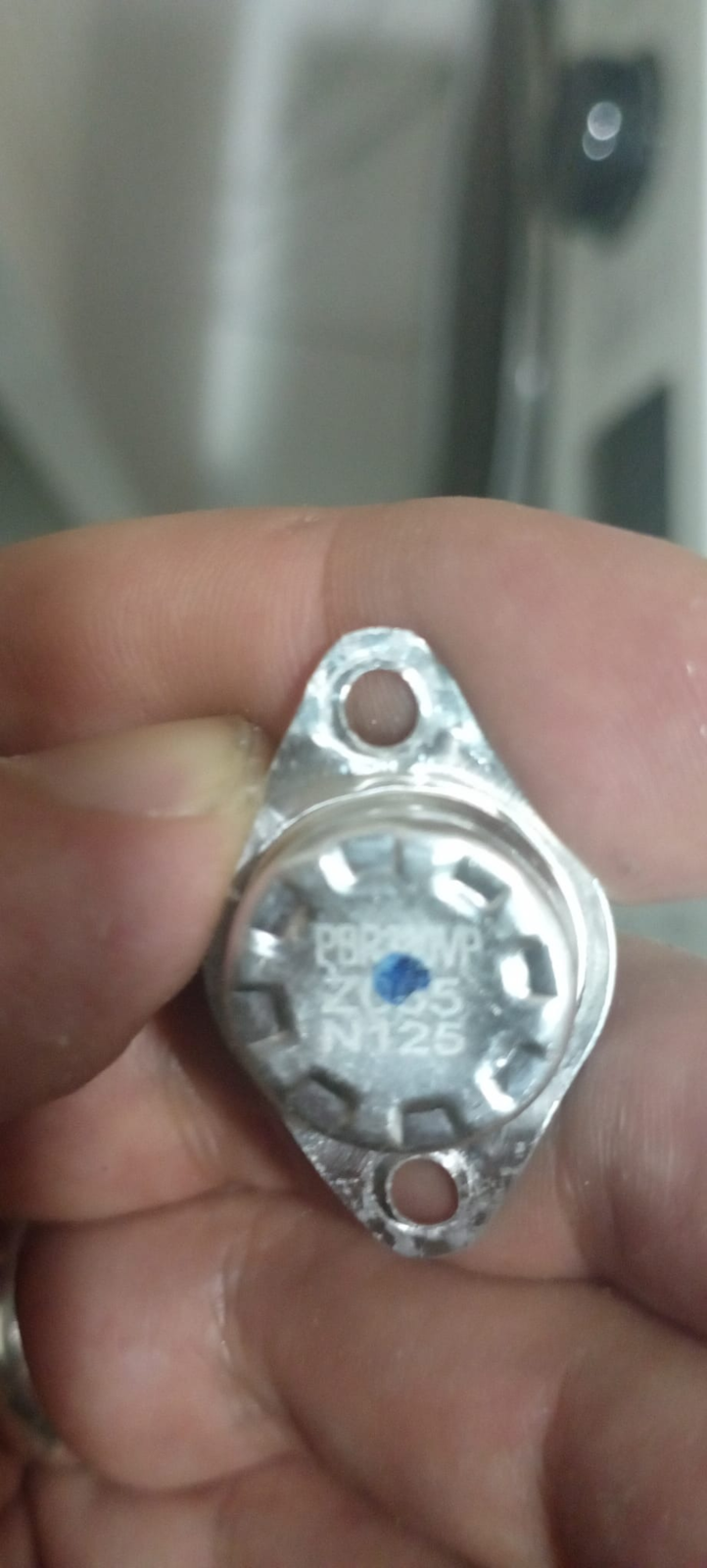

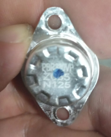

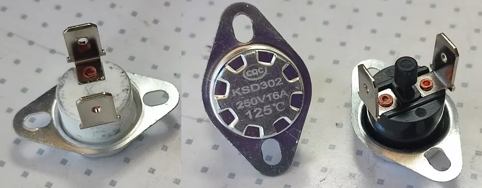

selamlar projeniz ve ilginiz için teşekkür ederim, elektrik mühendisi arkadaşlara gösterdim bir şeyler düşünüyorlar.
resimler birebir cihazla ilgili , internetten örnekte olsa benim çekimim daha kötü olacaktır.

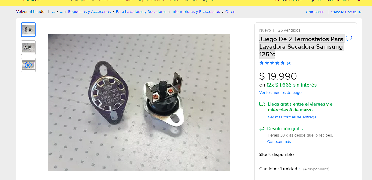

şuanlık ilk termostat 16 Amper . 105 C - NC mod - KDS marka termik
ikinci termostat 16 Amper . 125 C - NC mod - KDS marka butonlu termik
6 kere 2 saatlik programda farklı günlerde yıkama ve kurutma yaptım. Elimdeki ısı ölçer 70 C üzerinin ölçemediği için sıcaklık testi yapamadım fakat el yakmayacak ısıda güvenli bir şekilde çalıştı.
ilk defa butonlu termik atmadı bu kadar süre geçmesine rağmen.
ispanyollar samsungun 2si bir arada makineleri için , oem sette çıkarmışlar:)
