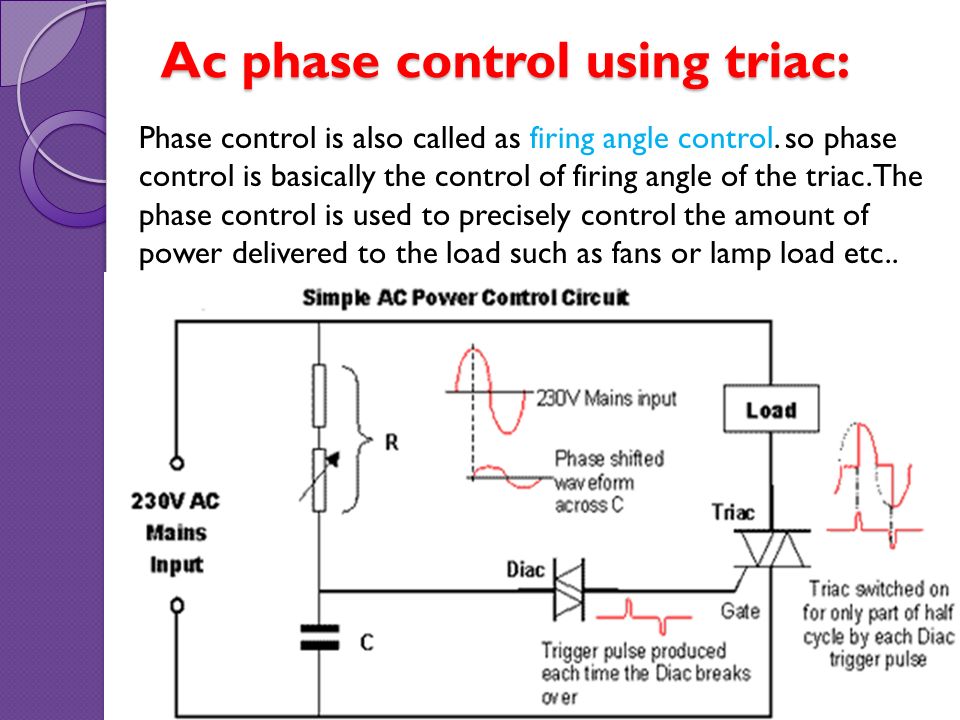

PEAK ölçümü eğer dalga şekliniz sinüsten farklı ise o zaman çok işnize yarar, örneğin Tyristor veya Triyaklı deverelerde, veya elektriksel gürültlerde (tamamı için değil) çok iyi ölçümler verebilir. Aşağıdaki devrede kırmızı ile gösterilen dalga şekillerinde voltmetre ile okuyacak okursanız, aslında yüksek olan voltajları çok düşük ölçersiniz.
Peak değer tahmininizden daha fazla işe yarar.
