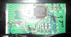

eski ve güvenilir Kompakt N600c bir touchpad test ettikten sonra, ben pikap Ebay birkaç ekstralar karar verdi. Ben bir Gateway W340UA gelen pikap biri ve bir Gateway Solo birim ($ 5 adet) başardı. Her iki ünite için I was seyir vardı çip Synaptics, ama hızlı ve), birimler (örneğin önce benzer olduğundan emin kişi var birçok dizüstü bilgisayarlar IBM T42 yok Google arama sonuçları çok verecektir. zaten ben istedim karartma özelliği için ok işaretleri (Bu konuya daha sonra tekrar üzerinde X / Y değerleri daha fazla) olduğu gibi bu touchpad gibi. Sonraki resim pinouts gösterir ve Gateway W340UA için yollar ben bu proje için kullanılan dokunmatik iz. Ben 4 farklı Synaptics touchpads ile toyed var ve hepsini çok onların düzen içinde benzer bulundu.
TouchPad pinouts
Pinouts yalındır şunlardır: +5 V, gnd, Data ve Saat. En çok örnek Bunların her kanca nereye kadar Arduino üzerine üzerine bilgi olacaktır (özellikle PS2 kütüphane) orada skeçler. Eğer daha da altında bu proje için kroki indirebilirsiniz. Synaptics bile yeterli DIY'ers bize lehim için küçük pedler vermek için güzeldi. Bu veriler ve Saat hususlar aşağıda için belirgindir. Mümkün olduğu kadar 5V güç için, şerit konnektörüne kadar geri izlemeniz gerektiğini unutmayın. en az 1 direnç ve Synaptics çip pin yolunda kondansatör var. Onlar varsa onları bypass etmeyin. Veri ve Saat pimleri Synaptics pimleri doğrudan gitmek için ok. Ayrıca Synaptics çip nokta referans dikkat çekmek - bu genellikle yonga üzerinde # 1 PIN başlangıç konumunu ifade eder.

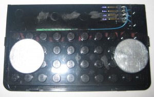

Touchpad arkasındaki lehim pin bağlantıları sonra, ben monte bir yol bulmak zorunda kaldı. Ben (vs vs tarafında, masanın üstüne gömme) Bunu yapmak için çeşitli yollar düşündüm. Ben metal montaj çok puan olmadığından (dosya dolabı, yan raf kirişler, raflar) Bana aronund, ben sadece onun arkasına bazı mıknatıslar koymaya karar verdim. Tabii ki, benim kökleri ben ön-maske bir LEGO plaka devre ve lehimleme o güzel mavi teli (rakam o 30 şey göstergesi olmalı ile yaptığı bir bastardization gidemedim LEGO ile olduğundan - bu iplik gibi! .) Bu yüzden, ben dremmel sürdü ve siyah plaka kesip ve touchpad arkasına yapıştırılmış. LEGO kullanarak - Şimdi, gelecekte istiyorsanız, ne istediğimi sistem montaj her türlü inşa edebilirsiniz!
Geri Touch Pad - Montaj

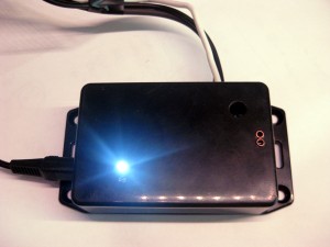

Bu devrelerin tasarımı gelince ben bir minimalist duyuyorum. Ben büyük bir kutu gibi kontrol üniteleri sevmiyorum. Bir gün, benim SMD yeteneklerini mükemmel olacak ve bunlar daha küçük yapmak. Şimdilik, ben çok memnun olduğum bir proje kutusu ile razı olmak zorunda kaldı - yaklaşık 3 "x 2" x 1 ". Ben, IRF 530 (LED kontrol)'s 4x, 5V besleme düzenlenmiş, bir Arduino Nano, 12V güç konektörü tıkmak için durum LED'leri ve konektörler bir dizi başardı. O dar. Seni Arduino junkes ne düşündüğünü biliyorum .. Ne bir Nano bir atık. Ben o cool değilim. Bu, ilk gelecek projelerde, kendi Atmega tabanlı devrelerin oluşturmayı planlıyorum. Ben zaten program gelecekte yongaları için kullanabileceğiniz bir sahneleme tahta birlikte Arnavut kaldırımlı ettik. Bu devrenin durumda, ben 168/328 fiş PWM yeteneklerini kullanmak gerekiyordu. Ben tüm PWM iğneli (4 tanesi) kullanıyorum. Yine Arduino ıvır zıvır, ben ne düşündüğünü biliyorum - 4'ten fazla PWM pimleri vardır. Evet var. Ancak, bu proje için pin 3 ve 11 PWM öldürür MSTimer2 kütüphane kullanıyorum - Sana herhangi bir fikirleri var eğer öyleyse, yorum ve onları paylaşmak, ikincil LED ışıklar için başka kullanmış olabilir.
LED Işık Controller proje kutusu.

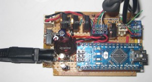

Ben tüm ana parçaları etiketli aşağıya Ana Kurulu'nda ettik arıyorsunuz. Ben Arduino temiz ve ana LED ışık çubuğu üzerinde R, G, B her birine ikinci LED ışık için aynı şeyi 1 IRF530 0-12V düzenlemek için izin IRF530 MOSFET'ler kullanılmıştır. ikinci LED ışık durumda, ben 3 RGB LED bir artık şerit kullanılır. Bu durumda, ben tek tek Kırmızı, Yeşil ve Mavi kontrol etmek için umursamadı. Ne ben sadece güç 0-2 teller üzerinde LED'ler 12V IRF530 kullanmak yaptım. LED şerit kendisi, ben ve R + G köprü RG Blue için 330 Ohm direnç ekledi. Bu (olmayan mavimsi beyaz ışık) ışık sıcak bir daha doğal bir ışık verir mavi güç çıkışı azaltır.
Ana Kurulu

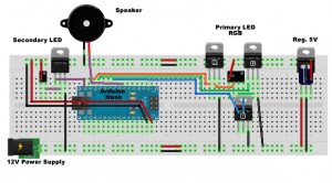

Ben de bir breadboard düzen i Fritzing oluşturdu dahil ettik. Rağmen Fritzing hata var, bazı Schamatics sizin devre ve PCB büyük bir uygulaması için hızla üreten, kullanışlı breadboard. Tavsiye de ederim. Neredeyse hoparlör söylemeyi unutmuşum. Bu sonradan biraz oldu, ama etrafında bir döşeme vardı ve touchpad kullanılıyor iken bazı işitsel geribildirim almak için iyi olacağını düşündüm. Sevindim ben yaptım. Ben LED'ler kadar rampa var / aşağı ve it döngüsü onun on / off tamamlamak için birkaç saniye sürebilir olarak çalışıyor merak kullanıcıya yol açabilir. Ben ekleyebilirsiniz Bu şekilde bip sesi gelir ve birim etkileşimi chirps.
Breadboard Düzeni
