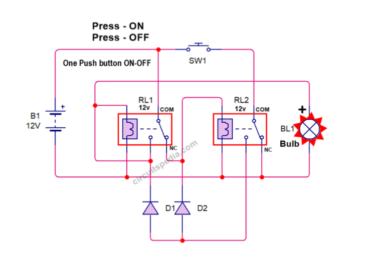

Buyrun size şeması :
Aman Allah'im. Ben mi yanlis goruyorum? RL1 i susturmak icin B1 voltaj kaynagi anlik ta olsa kisa devre mi ediliyor?
Evet doğru görüyorsunuz.
körmüsünüz? yada beyin fonksiyonlarınız çöktü bu video ne anlatıyor?
Buton röle ile yapılmış ya adamlar illa light anahtar kontaktor arıyorlar:) ikiside aynı şey ama sonucta açık kontak kapalı kontak :)tek butonla start stop yazdım ben ama anlatamiyoruz . Arkadaşlar elektrik açık ve kapalı kontaktan ibarettir otomatik kumandada görseller kafanızı karıştırmasın.
en kolayı bu light anahtar start butonu ile aynı..
