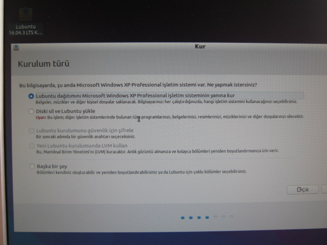

linuxta "yanına kur" seçeneği
yanına kur veya yanına yükle seçeneğinin kurulum yönergeleri ile ilgisi yok bence. verdiğim ekran görüntülerine bakın, yeterli disk alanı var, internet bağlantısı da var.
linux distroları ile alakalı bir sorun var bence ama tam emin değilim.
Senin resimlerinde görüldüğü üzere diskin dinamik disk yapısında :D

o halde toparlayayım konuyu. elimizde misal 80 gb hdd var. bu hdd'ye tek parça halinde win xp kurulmuş. bunun yanına herhangi bir linux distro kurmaya kalktığımızda yanına kur seçeneği çıkmıyor. dolayısıyla linuxla yeni tanışan biri daha kurulum aşamasında disk bölümleme ile uğraşmak zorunda kalıyor.
ama win7'de böyle bir sorun yok. yanına istediğimiz distroyu kurabiliyoruz. hatta kurulum aşamasında win7'nin kurulu olduğu bölümü daraltıp genişletebiliyoruz bile (BKZ. ekran görüntüsü).
işte bu durum neden kaynaklanıyor onu bulmaya çalışıyorum ben. amacım linuxla yeni tanışan kişilerin işini kolaylaştırmak.

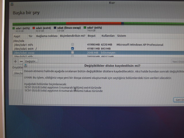

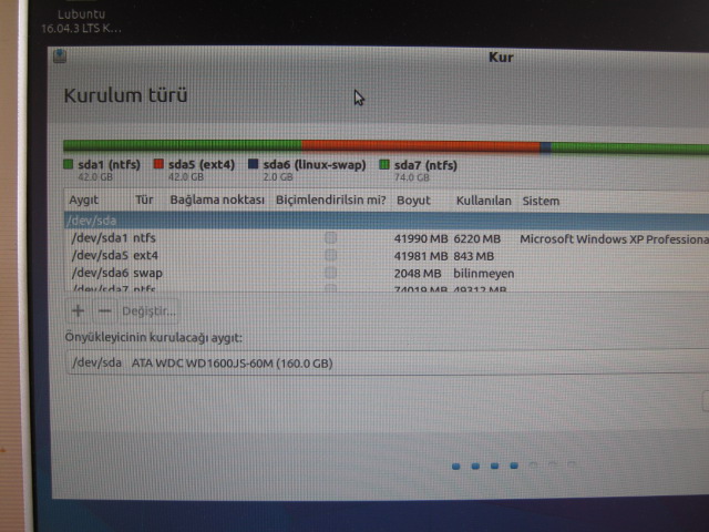

Önceki mesajımda çoklu işletim sistemleri için test etmiş olduğum LUBUNTU işletim sistemini, XP kurulu bir diske kurulum resimleri...
Bu resimde bölüm düzenlenmesi görülmektedir.

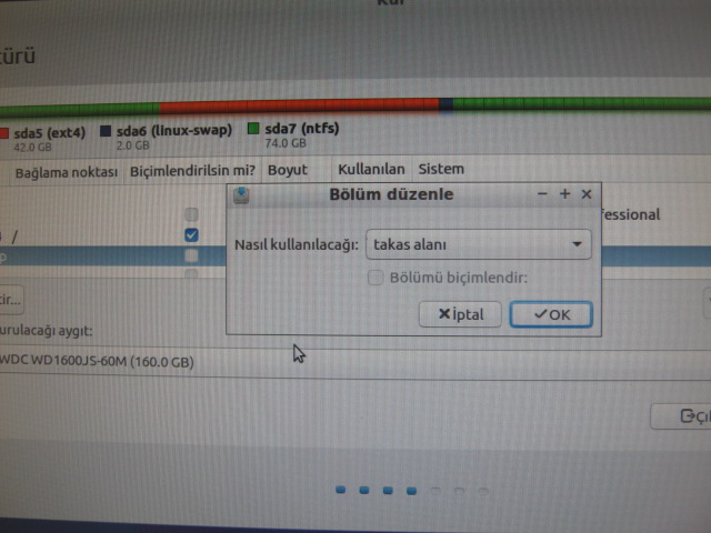

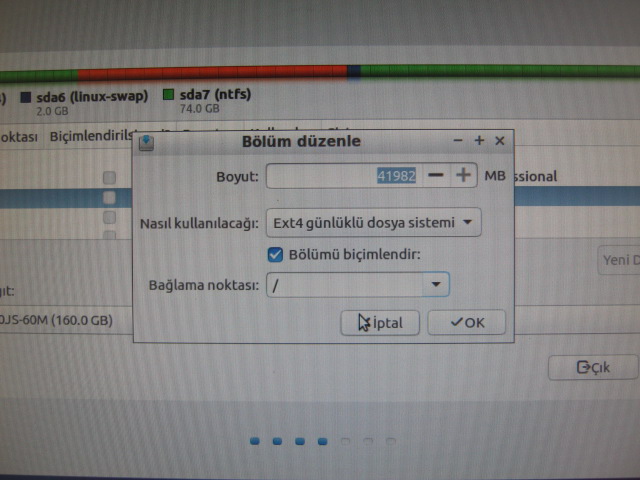

Boş bir alan içerisinde kurulum için yeterli alanı ayırarak, dosya sistemini ve linuxlara özgü bağlama noktası belirtilmiştir.
Takas alanını da belirledikten sonra komut verilebilir.

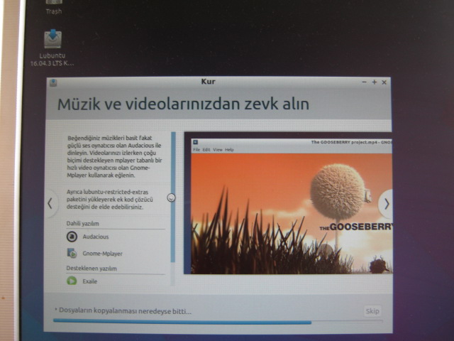

Kuruluma geçtik ve şıkır şıkır kurulumumuzu yapıyoruz.
Demekki XP nin yanına kurulmamakla hiçbir ilgisi yokmuş :D
