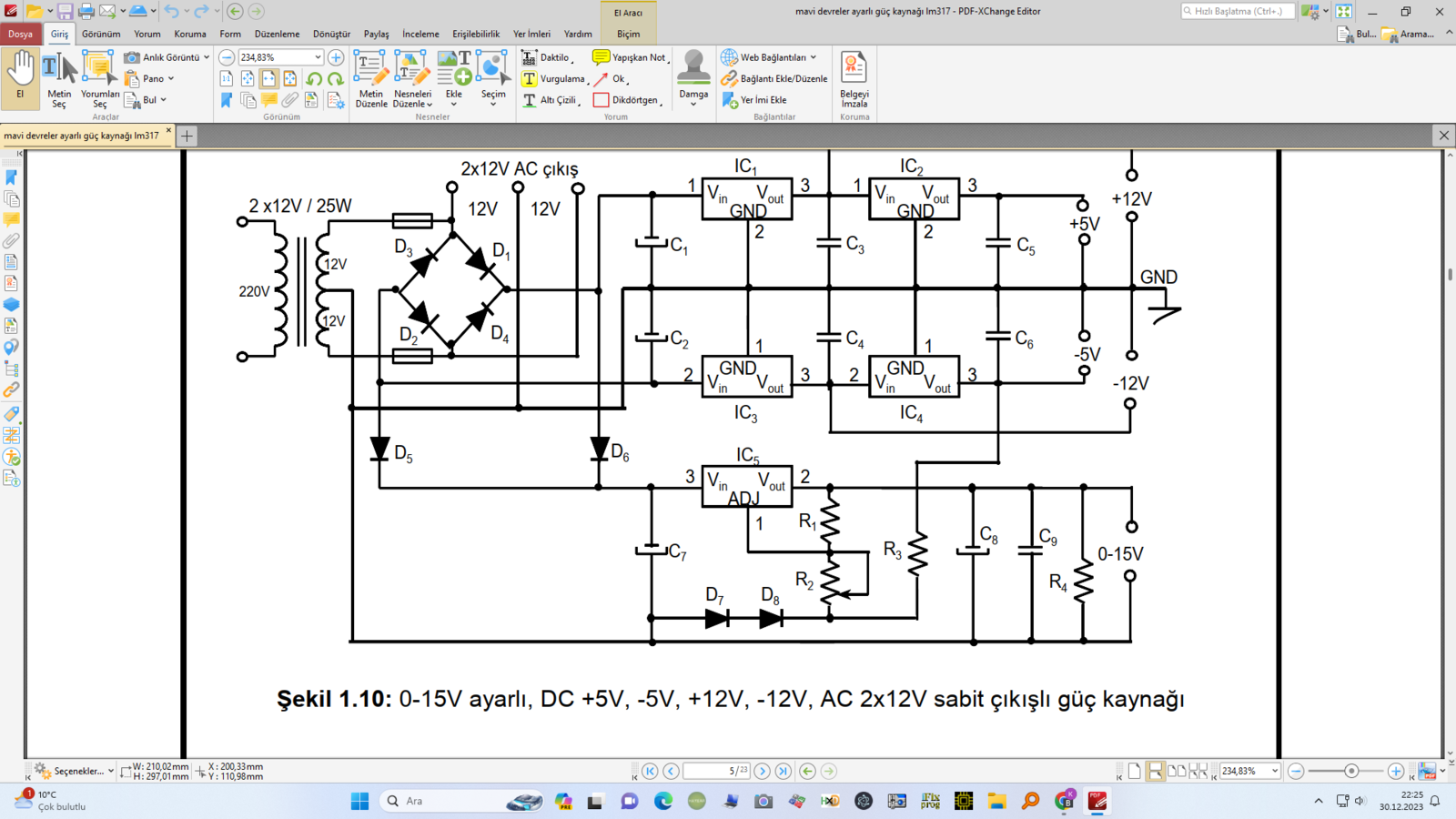

LM317 İle Trafolu 0-24V veya 0-30V Ayarlı Güç Kaynağı Nasıl Yapılır?
Tek kaynak ile LM3x7 en düşük 1.25V
verebilir. 0V çıkış almak için negatif
kaynağa da ihtiyaç bulunmakta.
İlgili devre kataloğunda var.
ICL7670 ile negatif gerilim elde edilebilir.
Araştırmalısınız?

Ekteki .pdf dosya arşivden çıktı.
Delikli plakete LM317li devre yapılabilir. 0-15 volttur. Trafo girişini yükseltilirse istenilen DC voltajlar çıkıştan elde edilebilir.
@mehmet.bey üstad;
Yukarıdaki devrede 7660 entegre kullanılmadan negatif voltaj üretilip 1,25 V DC sıfıra çekiliyor.
0-15 V DC elde ediliyor.
