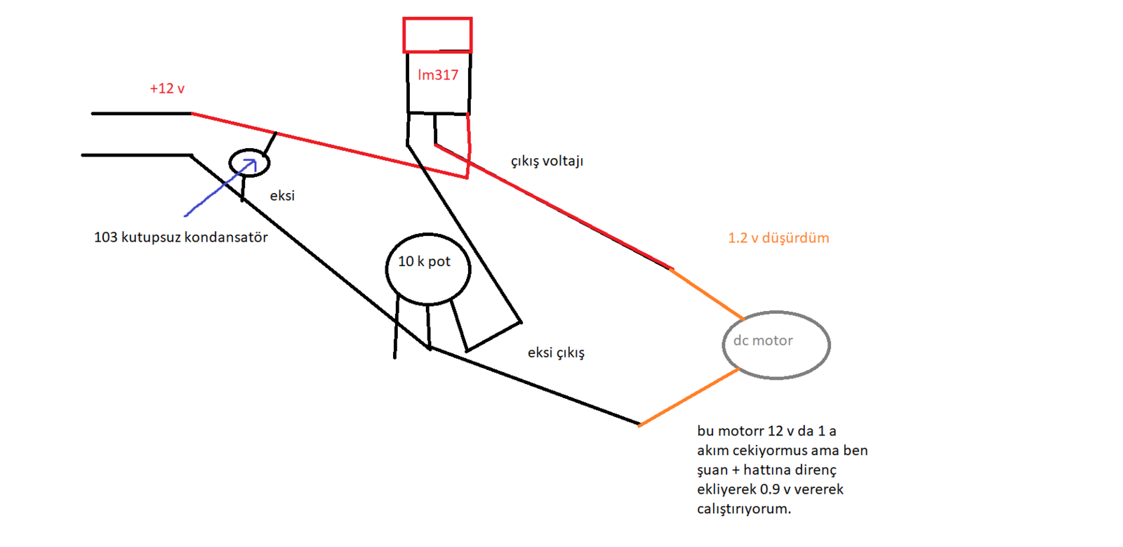

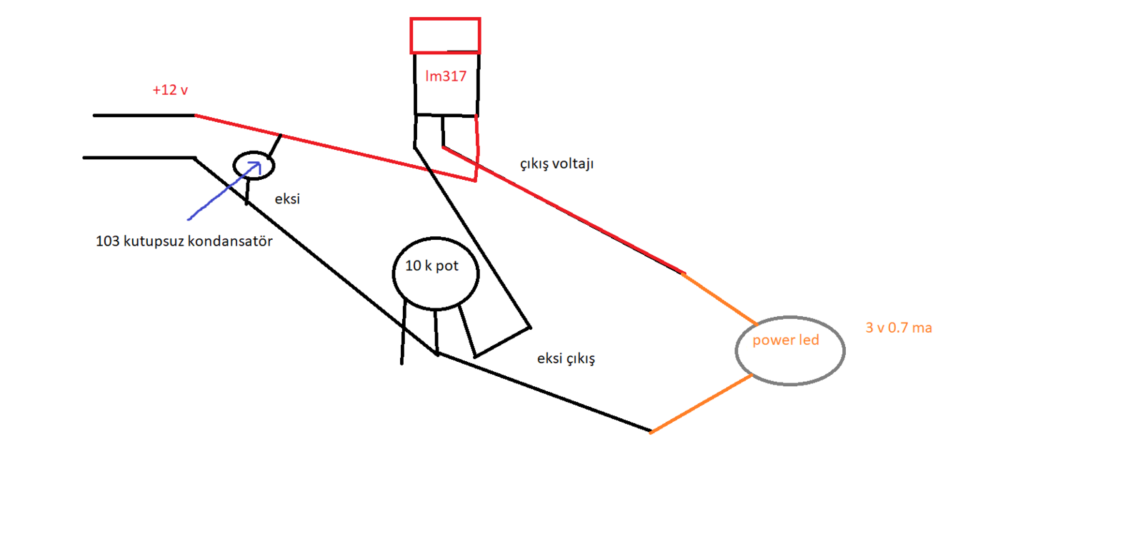

merhabalar bu işlerle hobi olarak ilgileniyorum. Yapacagım devrede 2 adet LM317 kullanmayı düşünüyorum. 2 adet lm317 ye aynı güç kaynagından 12 volt vericem. birinden 5 volt çıkış alıcam. diğer lm317den ise 3 v çıkış alıcam.
1. lm317 3 v 0.7 ma çeken bir power led yakıcak.
2. lm 317 bir dc motorun hız ve voltajını düşürecek
3. merak ettiğim soru 12 v 1 a adaptör bu ikisini aynı anda çalıştırırken yetersiz kalırmı. ayrıca resimde power led 1.2 v düşürdüm kısmına aldırış etmeyin o dc motor için geçerli
resim ekliyorum kusura bakmayın paintten çizdim.

Sorunun cevabına gelirsek devreden çekilen toplam akımı bulmak için motorun, ledin ve tabii ki bunları süren devrenin de çektiği akımı toplaman gerekir. Led tam parlaklıkta 0.06A çeker, 2 adet lm317 toplam 0.02A çeker, geriye motorun kaç A çekeceğini bulmak kalıyor bunu öğrenmek için motoru 5v bir kayanağa arada ampermetre varken bağlaniman gerekiyor. Böylelikle maksimum akımı bulmuş olursun. Eğer güç kaynağı bunun 1.5 katı akım verebiliyorsa ısınma sorunu yaşamadan kullanabilirsin. Ayrıca motorun çektiği akıma göre lm317 ye soğutucu plaka bağlaman gerekebilir.

Hocam kusura bakmayin acele ile yazdim. Yarin dediklerinizi yapip geri dönüş saglicam. Cevap icin tesekkurler
Ekleme yapayim. Power ledler sabit gerilim guc kaynagi ile değil sabit akim guc kaynagi ile surulurler.
Sabit gerilimle sürmeye çalışırsanız ledinizi iyi sogutmazsaniz bir sure sonra bozulma riski var.

Akim sabitleyici lazim ozaman hangi entegre oneriniz
