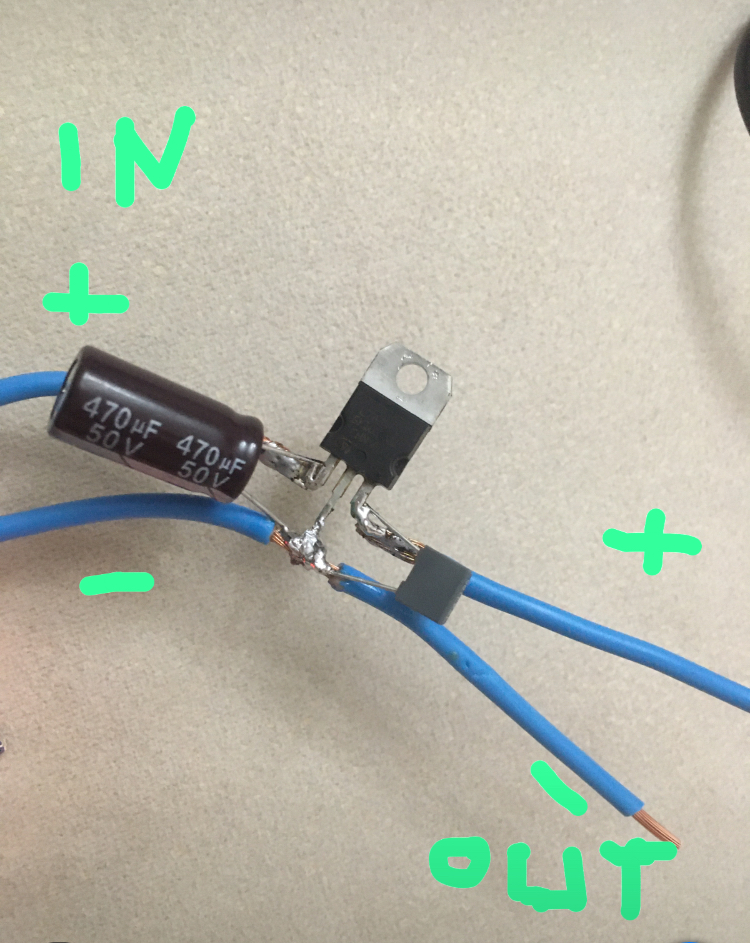

Arkadaşlar merhaba, 50v kapasitörü girişe bağladım. Yanlış mı acaba? Çıkışa mı bağlamalıydım? 36v girişi 24v’a düşüreceğim.
tamam 24 v okumuyor musunuz çıkışta, besleme ve çıkış yük durumu nasıl
Beslemede sabit 36v var. Adaptör. Çıkış ölçtüğümde 24 sabit veriyor. Dalgalanma yok. Sadece kapasitörün girişe ya da çıkışa bağlanması arasında fark var mı diye merak ettim.
Bağlantı doğru;
çıkışa da 100 uf 35 v elektrolitik kondansatör takabilirsiniz.
Ayrıca girişe 100 nf kutupsuz kondansatör bağlamanız uygun olacaktır.
Not: 36 v - 24 volta düşürüleceğinden aradaki 12 volt regülatör üzerinde ısıya dönüşecektir
Soğutucu takmalısınız.
Bağlantı doğru;

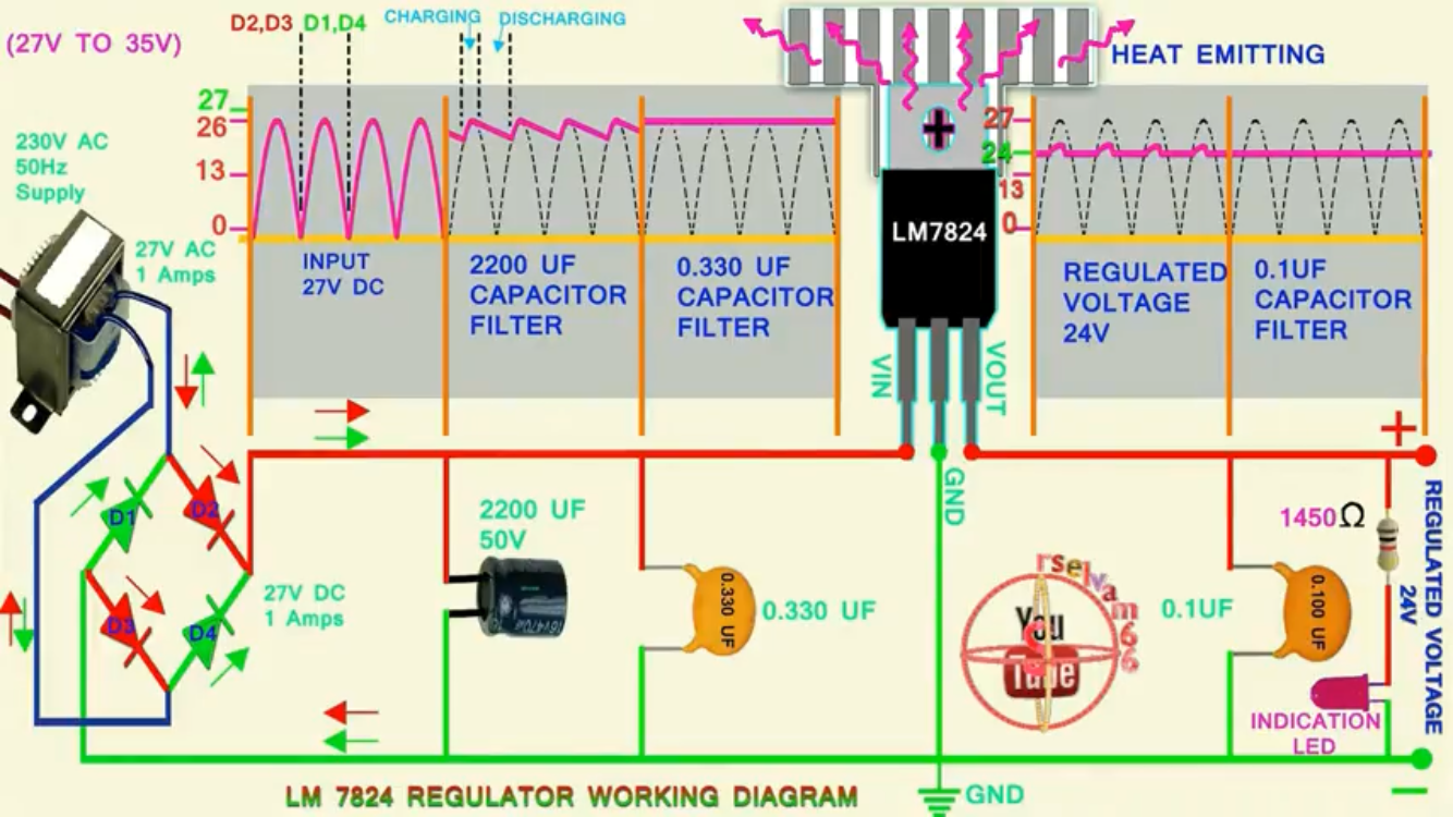

Şöyle bir devre buldum. Mantıklı geldi. En üstte dalgaların doğrultulması çok iyi açıklanmış. Ne dersiniz?
Çıkışta elektrolitik kondansatör eklenmeli;
Şemadaki diğer ayrıntılar yazdığımız gibi...

Çizim tamamıyle kandırmaca.
Çıkıştaki kondansatörün ripple gerilimi ile ilgisi yoktur. Stabilizasyon için bile gerekli değildir.
Burada kondansatör değerlerinden ziyade kondansatör tipleri çok daha önemlidir.
Köprü diyottan sonraki ana kondansatör mümkün mertebe dolma boşalma karakteristiği ile genellikle sabit veya yüksek değerlidir. Sabitesi çekilecek akım doğrultusunda çarpan değeri ile ilgili olarak max. ripple current değeri ile belirlenmektedir.
Girişteki ve çıkıştaki mercimek tabir edilen kondansatörler recommended olarak entegre bacaklarına yakın monte edilmesi gereken kondansatörlerdendir. Bu kondansatörlerin ripple akımları ile ilgisi olmayıp daha çok yük tarafındaki parazitlerden entegrenin etkilenmemesi için konulmuş kondansatörlerdir.
Bu kondansatörlerin değerinden ziyade yüksek frekanslar için (100kHz) bastırma özelliği aranmaktadır. Dolayısı ile bu gibi mercimek kondansatörlerin yerine X5R seramik veya TANTAL kondansatör kullanımı daha bilimsel olmaktadır.

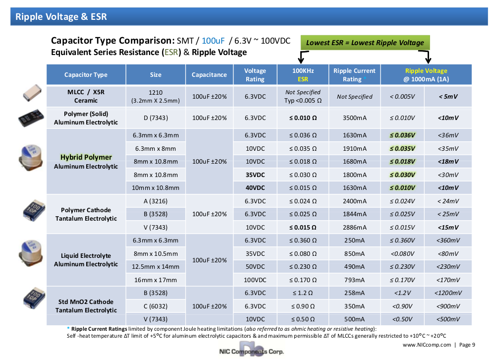

Ana kondansatör seçilirken akım ve ripple karakteristiği önemlidir.
Örneğin 1000uF bir kondansatörün ripple current değeri 1A ise köprü diyottan sonra kullanılması gereken kondansatördür.
7824 ün bacaklarına bağlanacak kondansatörler ise daha çok darbeli akımlar için olup 100kHz gibi frekanslar için geçerlidir.
