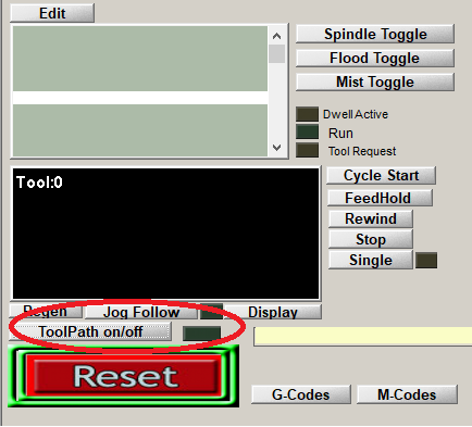

Mach3 işin ortasında saçmalıyor
ya cam programının ya da mach3 programının lisansını kontrol et. ikisinden biri 2500 satıra kadar işlem yaptırıyor olabilir
Mach3 demo verslyonu 500 satir gcode kabul ediyor, lisanslı olan da limit yok deniyor, ancak başka sebeplerden 10 milyon satır diye okumuştum.
Mach4 100 milyon satır ve nöyle bir duraksama Mach4 te olmuyor.
Bu kadar uzun kodlar 3D uygulamalarında oluyor, keza PCB için de uzun kod satırları çıkıyor.
Uzun Kod Probleminin çözümü;
Diagnostic ekranında RESET tuşunun hemen üstündeki
"Toolpath on/off"
tuşu ile "Off" konumuna getirmek.
İşlem sırasında "Toolpath" görüntülenmediği için bir bozulma, duraksama olmuyor.
