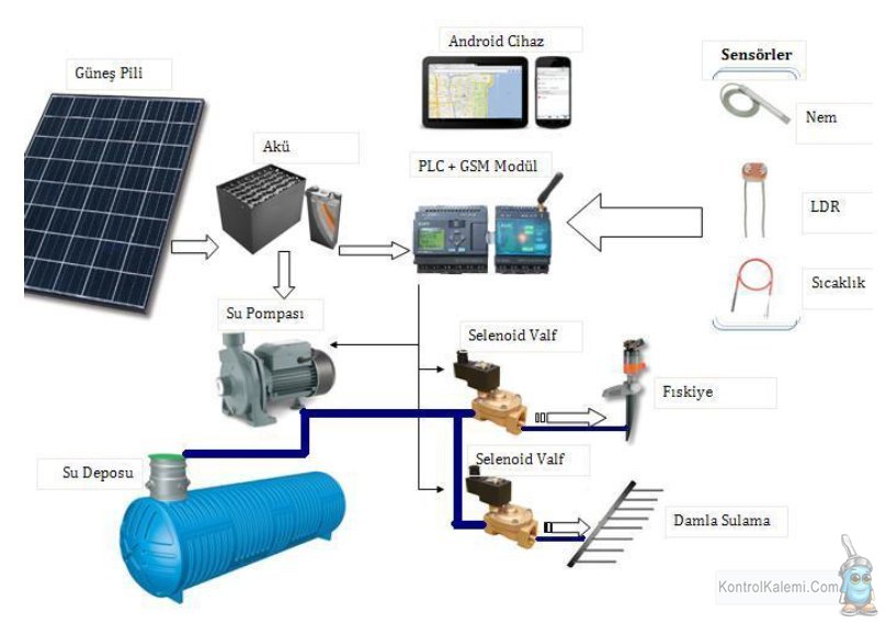

Merhaba, elimde microdev mp201g plc var. Bu PLC'yi internet yoluyla akıllı telefondan (androide yazacağım program ile) kontrol etmek istiyorum. Bunun için plc'yi telefon ile nasıl haberleştirmem gerekir? bir çok örnekte sms gönderip alarak işlemler yapılmış fakat ben anlık olarak sisteme girdiğimde sensörlerden gelen verileri, rölelerin durumunu görmek istiyorum. bunun için gerekirse webarayüzü oluşturmayıda düşündüm fakat bu seferde plc yi sunucu ile nasıl haberleştireceğimi bulamadım.
ekteki resimde yapmak istediğim sistem gözüküyor,
yani yapmak istediğim uzak bir yerden gsm internet aracılığıyla telefon üzerinden plc'deki verileri okumam ve komut vermem. yardımcı olursanız memnun olurum. teşekkürler

MP201G ürününde Modbus TCP/IP istemci-sunucu ve master-slave seçenekleri mevcuttur.
Kendi yazımınızla modbus protokolü kullanarak cihazı izleyip, kontrol edebilirsiniz.
Mikrodev Scada yazılımı ile hazır sistem de kullanabilirsiniz.
PLC tarafında haberleşmeyi aktifleştirmek için 2 blok eklemeniz yeterli olacaktır.
Detaylar için;http://www.mikrodev.com/mikrodiagram_yardim/gsm__t_c_p.html linkini inceleyebilirsiniz.
