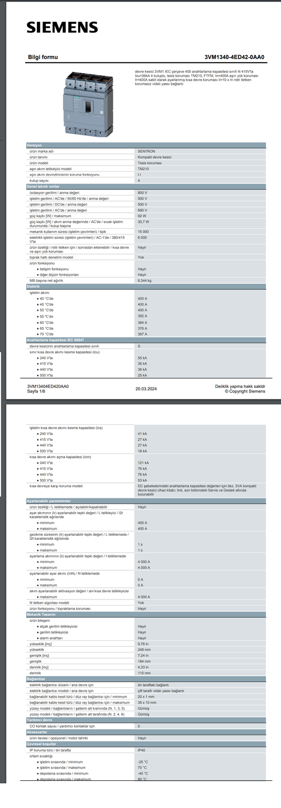

SIEMENS 3VM1340-4ED42-0AA0 şalter bu hocam.

Ürün bu olmalı . ( Yanlışlıkla alınan !!! )
3VM1340-4ED42-0AA0
https://mall.industry.siemens.com/mall/en/kr/Catalog/Product/3VM1340-4ED42-0AA0
Devre kesici 3VM1 IEC çerçeve 400 anahtarlama kapasitesi sınıfı N 415V'taIcu=36kA 4 kutuplu, tesis koruması TM210, FTFM, In=400A aşırı yük korumasıIr=400A sabit olarak ayarlanmış kısa devre koruması Ii=10 x In nötr iletken korumasız vidalı yassı bağlantı.
