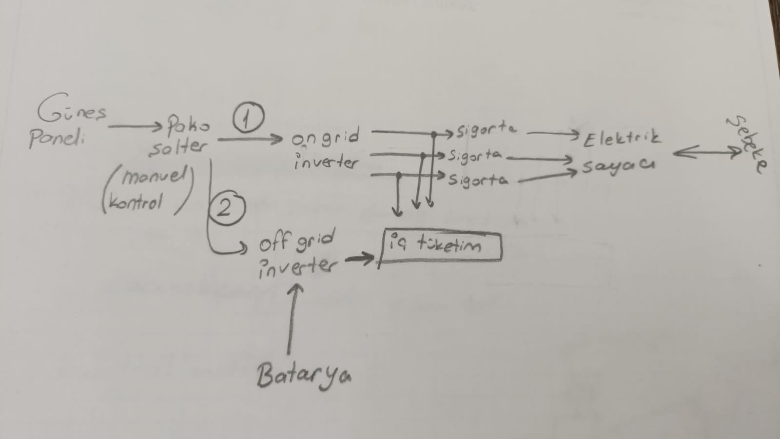

Merhabalar
Aşağıdaki fotoğrafta belirtilen 1 yolunda ongrid sistemimiz mevcut zaten.
Olur mu diye sormak istediğim şey;
Ongrid inverterden sonra sigorta eklemek ve elektrik kesildiği zaman sigortaları açıp sayaç bağlantısını kesmek. Sonradan pako şalter ile off grid inverter üzerinden iç tüketimi beslemeye devam etmek.
Teoride olur gibi görünüyor ama sormak istedim
NOT: BU İŞİ YAPAN HİBRİT İNVERTERLERİ KULLANMAK İSTEMİYORUM.
2 adet inverter çifte maliyet. Hele aküler maliyeti katlıyor. Sistem ongrid düşünülmüş ve kurulmuş ise offgrid ciddi maliyettir.
On grid olarak kurulduktan sonra elektrik kesintileri arttı. Kesinti zamanı kullanmak için ikinci bir yol eklemek istiyoruz.
Direk hibrit inverter olarak değiştirmek maliyeti daha çok arttırıyor. bu yol daha uygun o yüzden böyle bir çözüm arıyoruz
Önceliğiniz OnGrid olacaksa ve kesintide OffGrid sistem/inverter devreye girecekse inverter sonrası sigortaların girişi bir kontaktör ile birleştirilebilir. OnGrid'de enerji varken kontaktör hattı onun üzerinden bağlar, enerji yoksa OffGrid üzerinden sigortaları ve sistemi besler.
Kontaktör yerine sigorta ekleyip sistem geçişlerini manual yapmayı planladım. Konuyu açtıktan sonra az daha düşündüm de; Daha fazla sigorta eklemem gerekiyormuş.

İç tüketim yazan yere gelen aşağı oklar var ya, tam iç tüketim bağlantısından önce, oradan panelsiz offgrid inverter ve aküyü bağla, bypass modunu etkin yap, elektrik kesildiği anda sistem otomatik devreye girer ve mevcut sisteme de hiçbir negatif etkisi olmaz (Aküler şarj etmesi dışında)
