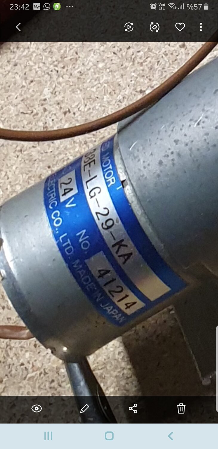

Motor oldukca yavaş döndüğü için tavuklar bu süreçte kapıya yakalanmaz diye düşünüyorum. soldan-sağa 60sn de hareketini tamamlıyor. Ayrıca gece içeri girdiklerini kameradan gördükten sonra manuel kapatacağım. yani sıkışma riski oldukça düşük. videodaki sistem güzel olmakla beraber maliyeti sanırım arttıracak bir yapısı var. Ben eldekilerle minimum maliyetle ortaya bir şey çıkarmak istiyorum.
Haklısınız. Bu h bridge devreyi aldığımda bağlantılar nasıl olmalı?
Motor ve + - 12v yerlerine bağlanacak. gnd nin yanında 5v çıkıştan iki rölenin com bacaklarına bağlantı yapılacak. Rölenin NO bacağından karşı limit switchin com bacağına bağlantı. Bu switchin NC bacagindan da motor kontrol kartinin in1 girişine kablo çekilecek.
Aynı şey diğer roleye de yapılacak.
Motor kaç Volt, DC mi, etiketi varsa paylaşırmısın.
24V DC motor.
