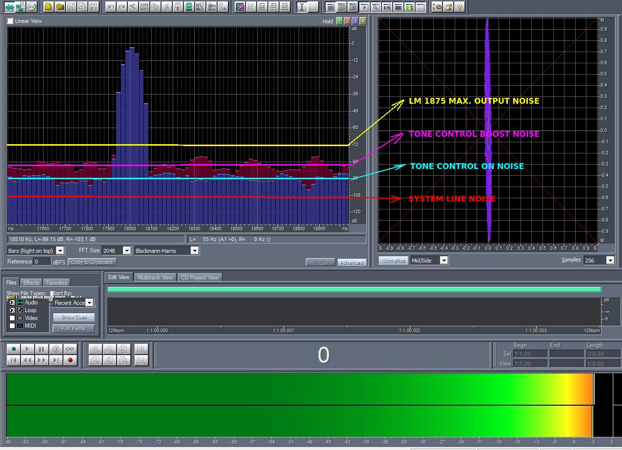

Ölçüm sonuçlarının analizi.
Ölçüm tekniğinde buradaki değerler oldukça önemlidir.
LM1875 li amplimizin çıkış gürültüsünü daha önce takribi eksi 72-75db olarak gözlemlemiştik.
Hatırlarsan, Technics amplide ton kontrol devreye alındığında gürültü seviyesinin arttığını ve -60db lere geldiğini de ifade etmiştin.
LM1875 li amplide ise volume potunu sonuna kadar açsan bile okunan gürültü değerinde değişiklik olmadığını şaşkınlıkla ifade etmiştin.
Resmi incelediğimizde görülecektir ki, ton kontrolünün kazancını max. açsak bile LM1875 li amplimizin çıkış gürültü seviyemize ulaşmadığı görülmektedir.
İşte burada kalite unsurunun ön devrelerin tasarımında önemli olduğu ortaya çıkmaktadır.
Bir çıkış katına eklenen her bir yükseltici devre aynı zamanda kendisi gürültüleri yükseltmektedir. Yani ön devrelerin de bir gürültü faktörü bulunmaktadır.
İşte bu gürültü faktörü sistemin kendi gürültüsüne (LM1875) ilave olur ve sistemin toplam gürültü seviyesi buna göre belirlenir.
Sistemin toplam gürültü seviyesi ise bir amplinin kalitesindeki en önemli unsurdur.
NEDEN GÜRÜLTÜ UNSURU?
Herhangi bir müzik eserini spectrum analizerde izlersek, tiz seslerin (7kHz ten 20kHz e kadar) seviyesinin -60 larda ve hatta -70 lerde olduğunu görebiliriz.
(Müziğin mantalitesi gereği)
Eğer ön devrelerin gürültü faktörü tiz seslerin seviyesinden fazla ise, tiz sesleri temiz duyamayız. Tiz sesler ile gürültü faktörü birbirlerine karışır ve anlaşılamaz.
Ancak sistemin gürültü faktörü ne kadar düşükse, bizim tiz seslerdeki DİNAMİK ALANIMIZ o denli yüksek olur ve tiz sesleri çok daha net duyabiliriz.
Bu anlatımlarımı sen şu sözlerle ifade etmiştin.
LM1875 li amplinin sesi daha temiz.
Dikkat edilirse burada LM1875 in veya bir başka çıkış katı devresinin üstünlüğünü tartışmıyoruz. Halbuki internetteki söylemleri incelersek şu ifadelere sıklıkla rastlarız.
LM3886 lı ampli yaptım harika çalıyor.
Lambalı ampli yaptım sesi çok sıcak..
STK lı ampli yaptım sesi çok yumuşak.
Transistörlü CLASS-A ampli yaptım, nefis oldu.
Bir profesyonel için bu ifadelerin hiçbir anlamı yoktur. Hangi çıkış katı kullanılırsa kullanılsın tek önemli kriter gürültü ölçümüdür.
Yaptığımız ölçümlerde 18KHz ve 20KHz de tiz potlar sonda iken ön kontrol devrelerinin tasarımının kalitesiyle de gürültü tiz seslerin frekansının hep altında kaldı.
