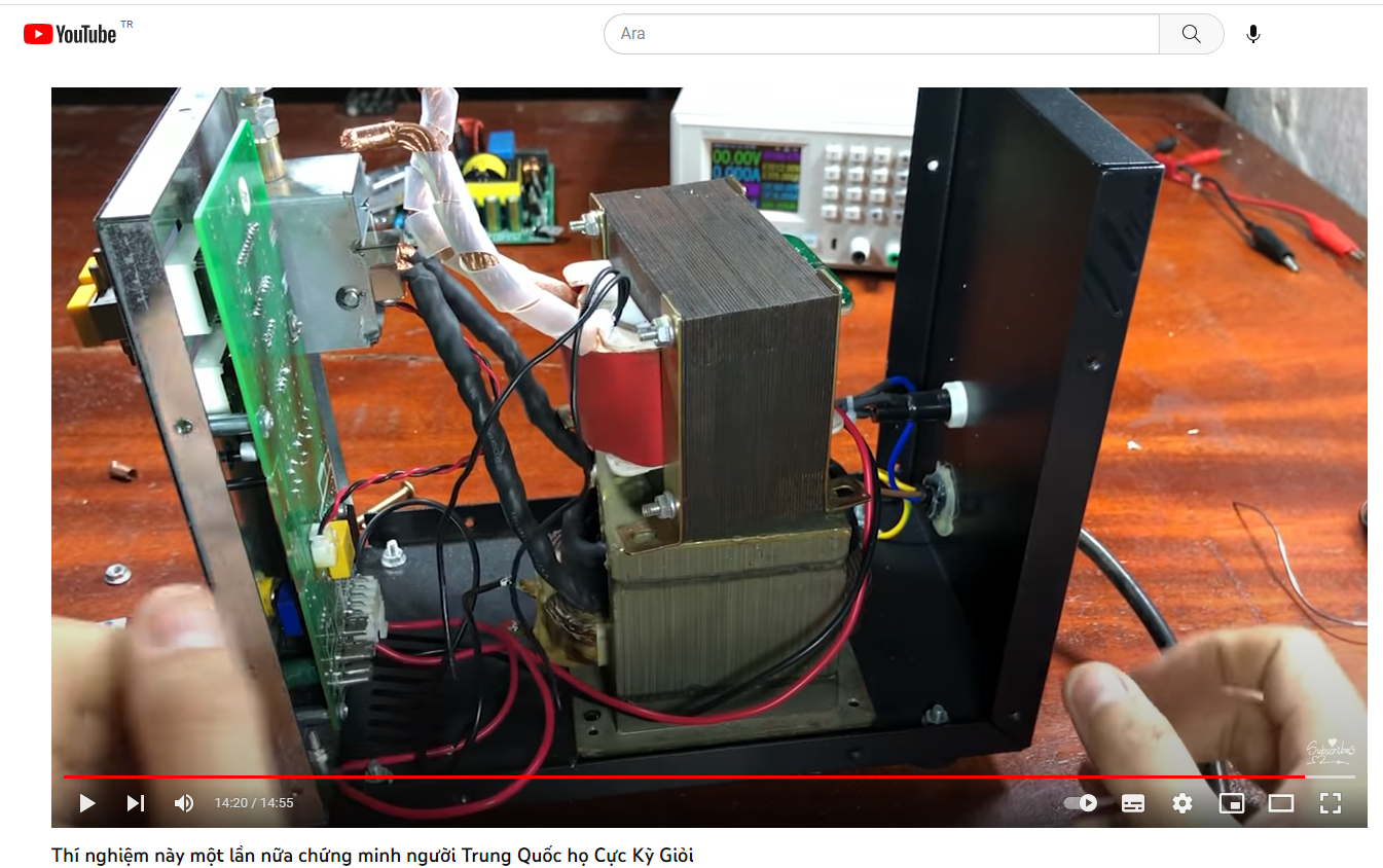

Bu videoda benzer sorunu yaşan birisi var.

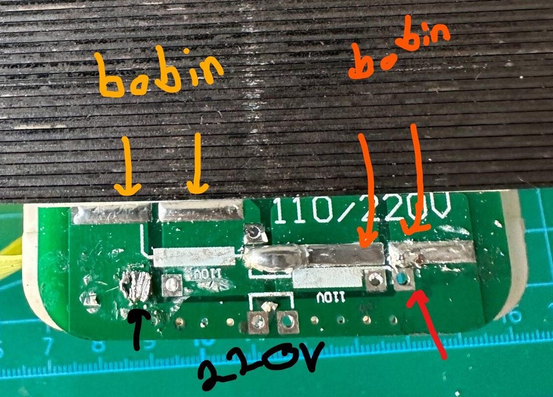

Trafo birebir aynı. Trafo üzerindeki pcb ile söylediklerini tam anlamadım.
Bendeki trafoyu söktüğümde videodaki 19:38 deki açıdan 110V yazan tarafı üste. iki beyaz cizği arası (tam ortadaki) ise lehimle köprü atılmış vaziyette. Ufak kart üzerindeki tüm bağlantılarda kısa devre ötürüyor. 0,002 V vb bir değer alıyorum
1) çift sarım yapılmış, sanrım 200V kullanımda sarımlar paralel bağlı..
2) teller 1.35 mm kalınlıkta. Bobin teli için marka ne tavsiye edersiniz nereden temin edebilirim?
3. Aynı metrajda tel alsam sarım sayısı ile ilgilenmeme gerek yok diye düşünüyorum. Bu iş için ayrıca bir başlık açacağım tavsiyeniz üzerine

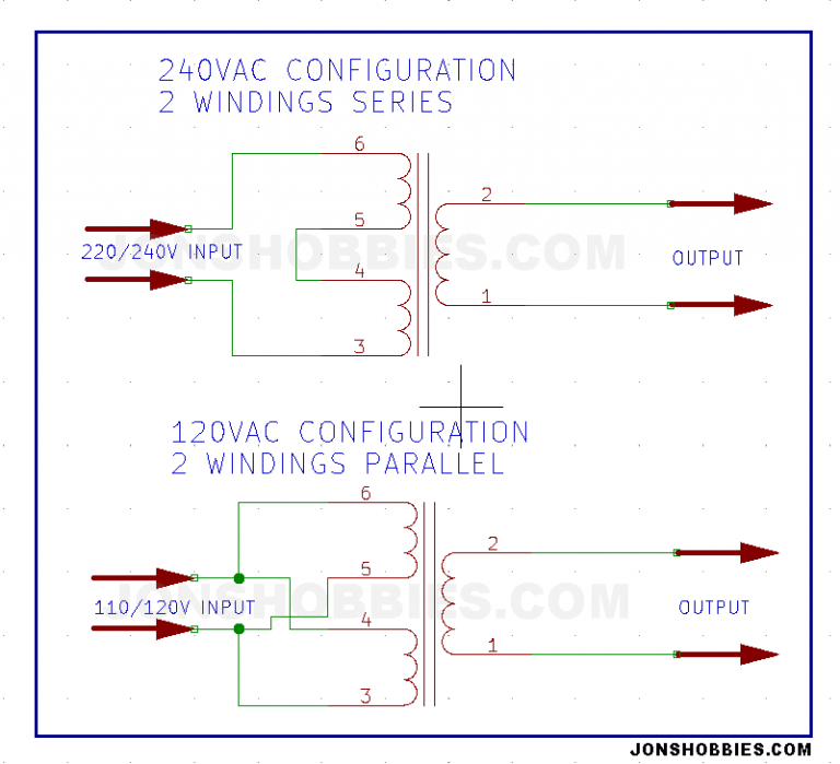

Trafonun primerinde iki sargi var. Bu trafo universal üretilmiş. Sebeke voltajı 110 olan ülkede de 220 olan ülkede de kullanılabilir diye. Sargilar paralel yada seri kullanılıyor.
Yeniden saracaksaniz iletken boyu değil sipir önemlidir. Çünkü siz elle sararken makina sarimi kadar hassas saramayacaginiz için daha uzun iletken kullanmaniz gerekecek. Ust uste gelen sarim yerleri olacak. Bu nedenle onemli iki kriter aynı iletken çapı kullanmalısınız aynı sipir sayısında sarım yapmalısınız.
