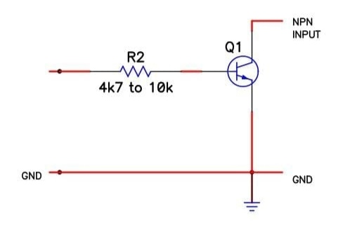

Merhabalae, herkese iyi gunler. Söyle bir maruzatım olacak, elimde pnp cıkıslı bir plc ve npn ile calısan bir step motor surucusu var. Nasıl bir baglantıyla bu sürücüyü sürebilirim?
Sayfa altında olan "Benzer Konular"a göz atınız, arama yapınız.
Tek bir transistör veya opto-coupler ile yapabilirsiniz.
Ancak stepper motor "pulse" sinyali için çok hızlı opto-coupler kullanmak gerekir.
Ayrıca stepper sürücü girişinde zaten opto-coupler olduğundan rk bir avantajı olmaz. Onun için transistör kullanarak yapmak en doğru yoldur.
Herhangi bir NPN transistör olabilir BC237 gibi.
step motorun girişi ile gnd arasına 1k direnç bağlayıp deneyin.
