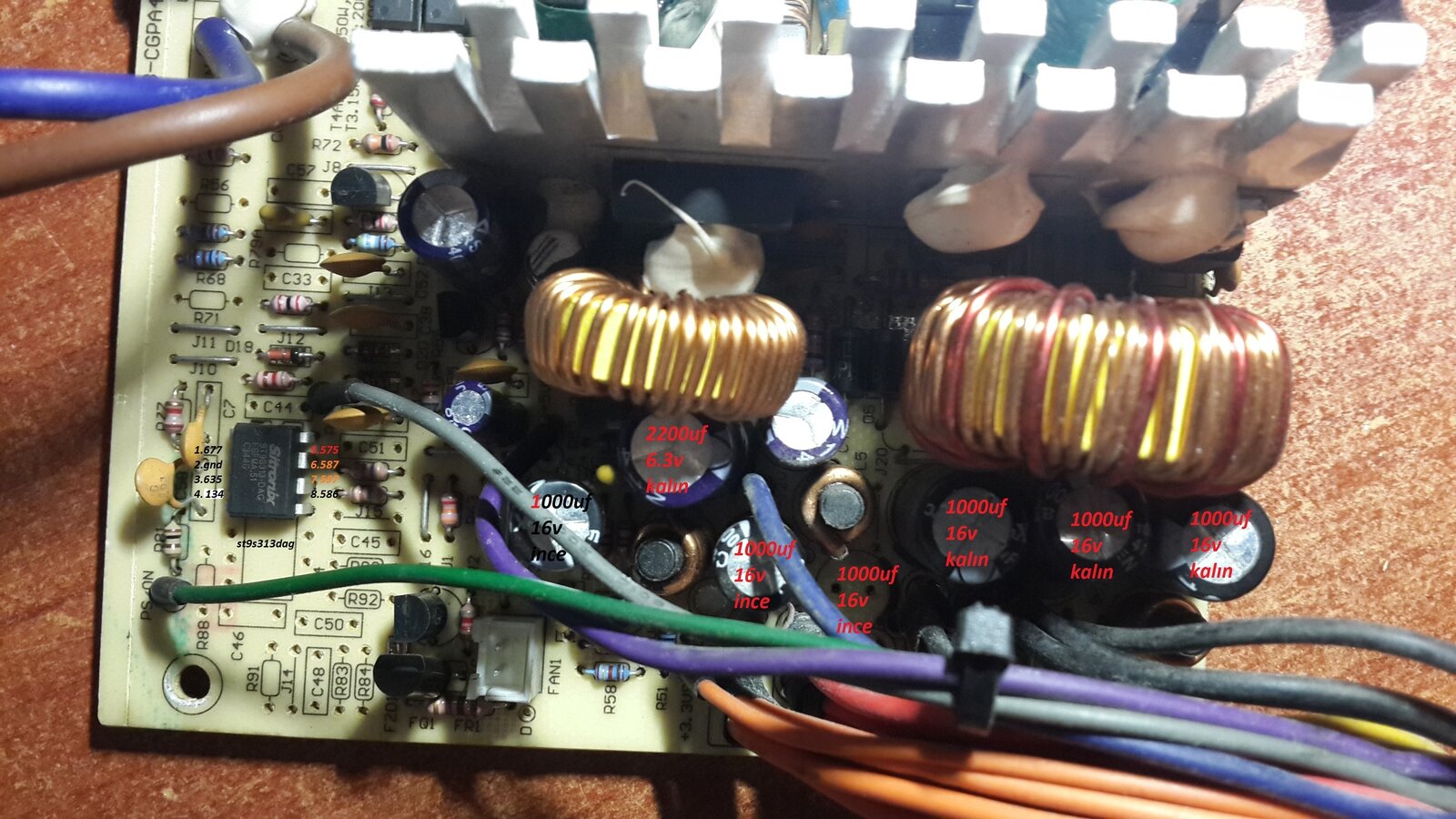

Psudan stb voltajı harici çıkış alamıyorum

hocam söylediğiniz gibi çıkış katında bi sorun var 5v çıkışlı şotki diyotun anotunun biri ayırınca çıkış aldım ama şotkiyi devreye bağlayınca kısa devre alıyorum , şotkiler sağlam kondansatörlerin hepsinide değiştim fakat bir türlü kısa devre gitmiyor , mercimek kondansatörler ve dirençlerden başka bişey kalmadı kontrol etmediğim bunlardan olabilir mi ki

benzer çalışan bir psu ile kıyas yapma imkanım oldu ve gördüm ki çıkış katında düşük omaj görülebiliyormuş bu bir sorun değil , geriye şüpheli bir kaç parça kalıyor çıkışta pg üreten entegre ki bacaklarında normal değer görüyorum , girişte yanmış fakat 10 ohm değer gösteren direnç ve çıkışta sağlam görünen fakat çıkış alamadığım şotkiler

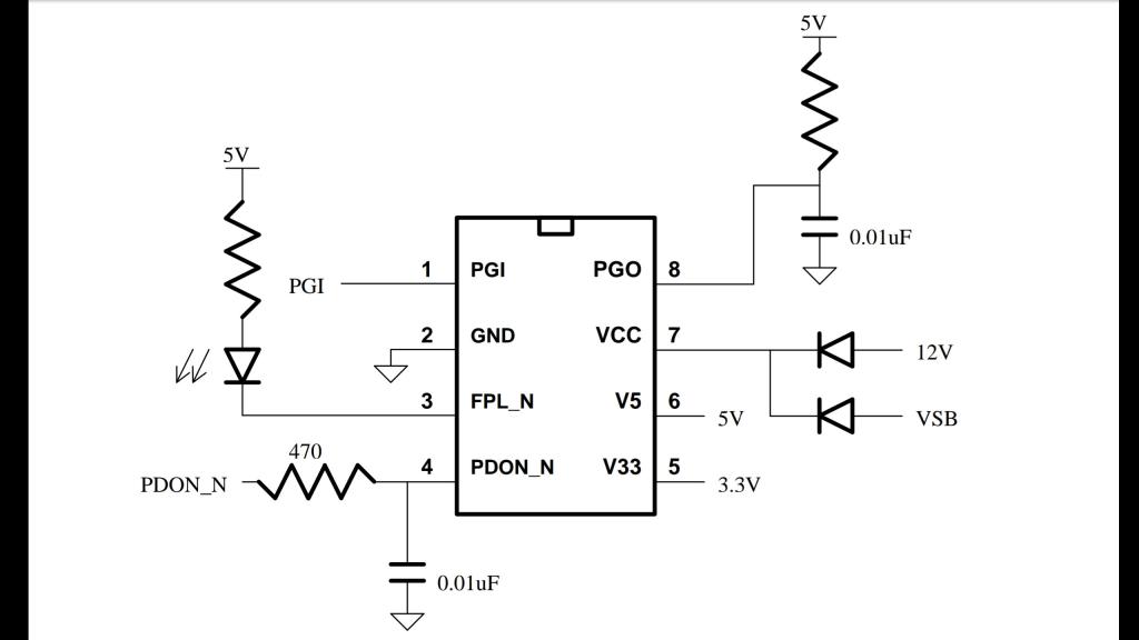

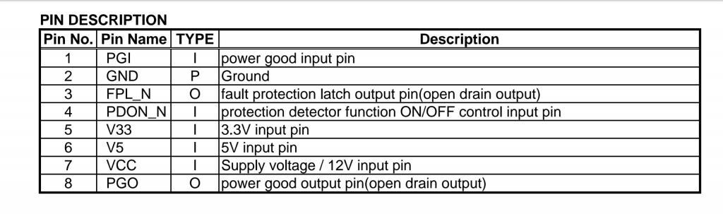

tekrardan selam , sonunda sorunun nedenini buldum ve benzer sorunla karşılacak olan arkadaşlar içinde bilgi olması açısından paylaşıyorum şöyleki ; çıkış katı voltajları izleyen entegre arızalıydı ( st9s313-dag ) fakat arızalı olduğunu sağlam entegreyi ölçüp karşılaştırma yapana kadar anlamak mümkün olmadı çünki aldığım değerler normal değerler aralığındaydı , resimde eklediğim sağlam entegrenin bacak değerleri bende arızalı olan psudaki entegrenin bacak değerlerinde sadece 4 bacakta 690 görüyordum ki bu değer 100 lü değerlerde olmalıydı kontrol amaçlı entegreyi değiştim ve psu çıkış verdi .

Entegreyi nasıl ölçtüğünüzü biraz açıklar mısınız lütfen.Propları nereye yerleştiriyorsunuz.Diyot konumunda mı yoksa direnç konumunda mı ölçüm yaptınız.Ben de bu işleri öğrenme aşamasındayım.
datasheet okuyabiliyorsan, voltaj aralığını zaten görürsün, diyot işareti olan yerlerde diyot ölçümü yapabilirsin ama voltaj çıkışı daha önemli. gnd - yada toprak voltajlar zaten yazıyor.
