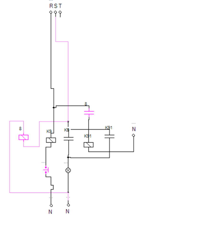

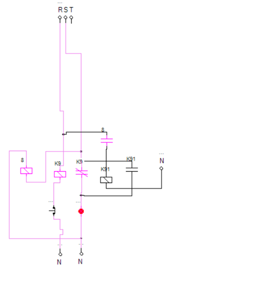

Merhabalar,
Röle sistemimin arızalarında yedek röleye bunu algılayıp işi yüklemesi için bir sistem kurmaya çalıştım. Start durumunda asıl röle işi yapıyor. Stop konumuna basıp yani röle arızalanıp çıkış vermediği ve rölenin plc tarafından çektirilmeye çalıştığı an yedek röleye geçecek ve iş devam edecek. Fakat stop konumuna aldığımda asıl röleyi yani arızalandı gösterdiğimde devrede elektrik kesiliyor ve hiç faz gözükmüyor. Nötrlerden falan şüphelendim ama olmadı. Öneriniz var mıdır? Rölelerim plc tarafından piston haraket ettirmektedir. Çözüm önerilerine açığım teşekkürler.
"Sinyal geldi veya start butonuna bastım, ana röle kontakları kapandı,sistem çalışıyor.
Stop butonuna bastığımda veya sinyal geldiğinde ana röle kontakları açmaz ise onun işini yapacak yedek röle devreye girsin ve aynı zamanda ana röle sistemdan ayrılsın."
doğru anlamışmıyım..?
Ana rölenin sistemden ayrılmasına gerek yok zaten vuruş ömründen dolayı arızalanıp devreden çıkmış olacak. Gerisi doğrudur.
Ekli dosyayı görüntüle 101943Ekli dosyayı görüntüle 101944

gönderdiğim ekts çiziminde ne hata varda stopa basınca yedek röleye faz gitmiyor acaba ?

bak arkadaşım o işi çle olmaz bu şemadanda heç bişi anlamadım . plc varsa ki bu zeliyo vari akıllı bir röledir çünki ömrü hayatımda 220 volt çıkışlı plc görmedim . ki öyle olduğunu düşünüyorum ..
ayrıca pcnin rölenin arıza yaptığını algılayacak bir sistem göremedim yedek röle nasıl algılıyor onu hiç anlmadım
şimdi şöyle bir düşünelim ne yapılabilir rölenin arıza yaptığını analamn için ona bir input atamalısın tamammı yedek röleyede bir output
plc röleyi çektirdiğinde rölenin kontağından geri bildirim almalı buna ne diyelim adına bunun adına röle kapandı bilgisi . bu bilgi 3 san içinde gelmese o zaman plc rölenin bozuk olduğunu kabul etsin ve yedek röleyi çektirsin
bunu set reset yap yapki röle arızasını arıza silmeye basmadan bu arıza gitmesin . bu kadar basit
