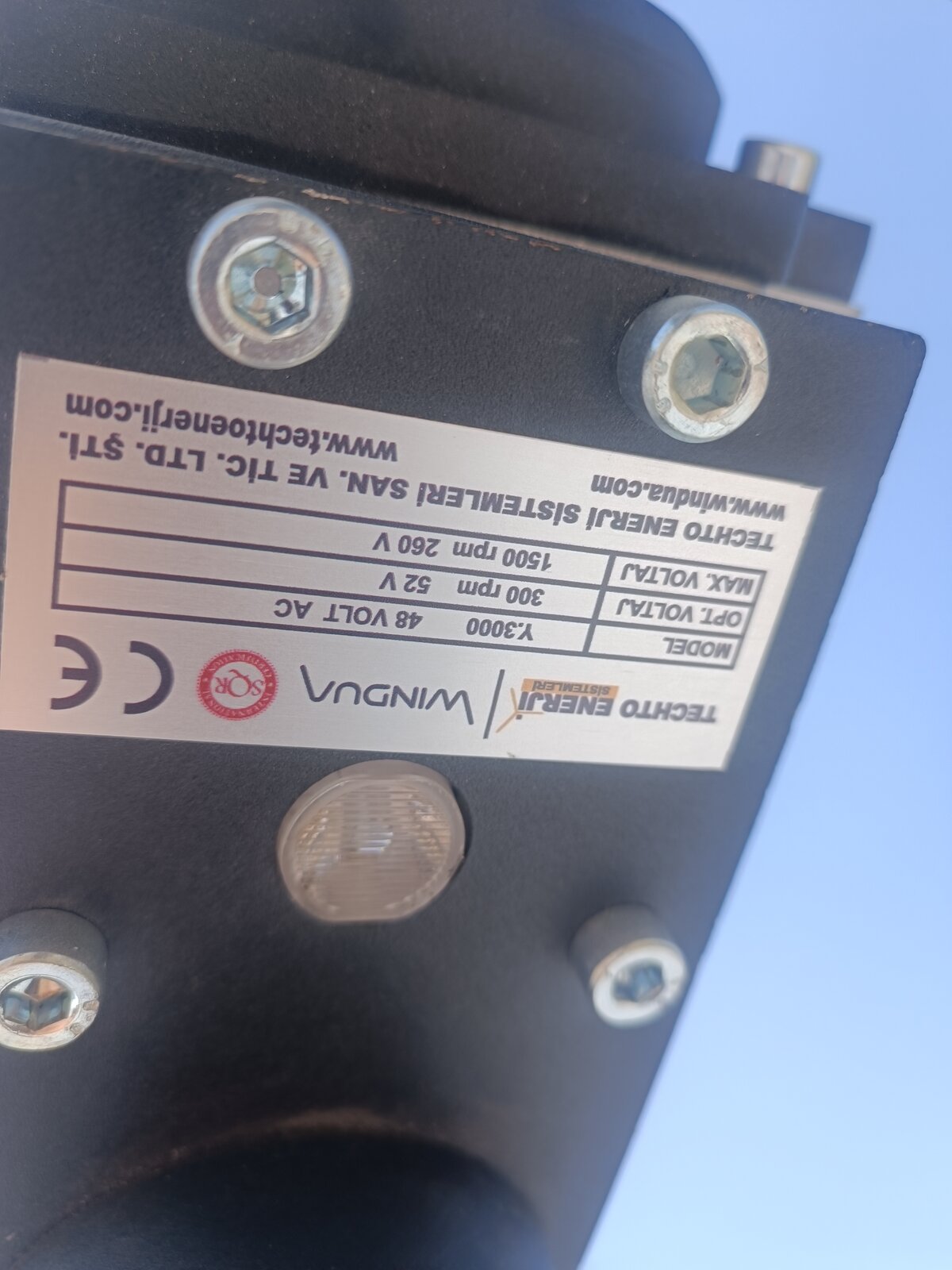

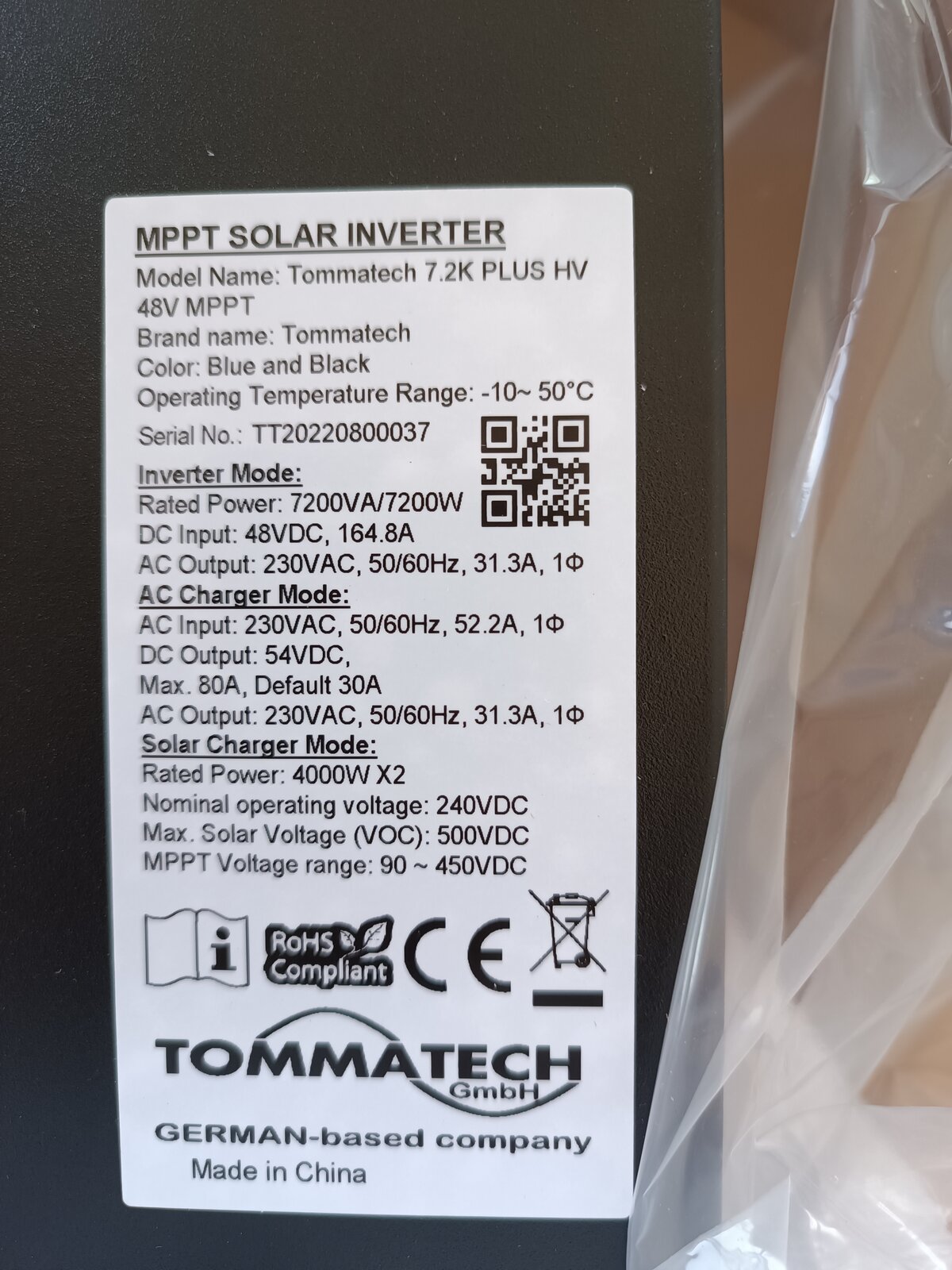

Selamlar ben ruzgar enerjisi konusunda biraz mağdur oldum, bana yardim ederseniz minnetar olurum. Sistemim 3 kw ruzgar türbini, şarj kontrol cihazi, 7.2 kw inverter, 4 adet 100 amper 12 volt jel aküyü seri olarak kurdum, evimde bir adet ampul acik biraktim ve uc gun sonra elektrik kesildi, ruzgar turbini aldigim yer 4 adet gunes paneli kurmami teklif etti, ruzgar var neden doldurmuyor diyorum, yüksek voltajda bos akuleri dolduramaz, aküler köpük direnci oluşturur dedi. Neyse 340 watt lik 4 adet güneş panelini de bagladik, akuler dolmaya ve elektrik gelmeye basladi. Fakat bazen gündüz biraz elektrik kullanilsa akuler dolu olsa dahi, sabaha çıkmıyor sistem, bulunduğumuz yer cok ruzgar alan bir yer, olmasına ragmen, gece akuleri neden doldurmuyor, sistemde bir buz dolabi, 8 adet kamera ve internet icin süper box var. İnverterden anlik harcanan elektrik 75-90 watt arasi görünüyor, akulerim toplamda 4800 watt ken neden sabaha çıkmıyor, ayrica gece esen rüzgar ile, ruzgar turbinim neden akuleri doldurmuyor. Bir keresinde takip ettim, aksm karanlık oldu inverter panel bağlantısının kesildiğini gosterdi, o sırada ruzgar turbini oldukca hızlı dönüyordu, sarj kontrol den baktim 52.3 volt ta bes amper de falan şarj ediyordu, yaklasik yarim saat sonra baktim, voltaj düşmeye baslamis. Daha da yukselmesi gerekmezmiydi. Sonuçta turbin sarj ediyordu. Bu sorunu nasil çözebiliriz, lutfen yardımcı olurmusunuz, simdiden teşekkürler.
İnverter normalde ayarlanan belli bir gerilimde (volt) aküleri devreden çıkarmalıydı. Ya da bu işi şarj kontrol cihazı yapabilir (cihazların görsellerini ve marka modellerini paylaşınız). Sürekli ya da aküleri dolduracak rüzgar varsa güneş paneli gerekli değil. Siz 90 watt tüketim var diyorsunuz da inverterin sarfiyatı ne kadar belli değil?
Rüzgar türbininin kontrol edilmesi gerekir. Şarj için biraz daha yüksek gerilim gerekir. Akü başına en az 13.6 volt.

Elimde fotoğraf ve video var ama burada yukleme yapamadım, internet hizim yeterli değil, inverterim 7.2 kw tommatech, ruzgar türbini 3kw windua, aküler agromot 12 volt 100 amper, öncelikle ruzgar türbini şarj kontrol cihazıyla akuleri şarj ediyor, aküler invertere bağlı, güneş panelleri de invertere bağlı, o benim takip ettigim kadarıyla ortalama 49-54 volt arasi sarj ediyor. Peki bu voltajlarda neden akuleri sarj edemiyor, sizin yaptığınıza göre en az 54.4 volta ulaşırsa sarj edebilir. Akulerin toplami 48 volt, bu voltajlarda sarj etmesi mümkün degilmidir.
Anlaşılan inverter akıllı tipte ve solar şarj cihazı entegre/içinde. Rüzgar türbininden/alternatöründen gelen 3 adet kablonun girdiği (böylece ac akım dc akıma çevrilir) şarj kontrol cihazı doğrudan akülere bağlanmış. Önerim öncelikle bu şarj cihazının rüzgar olduğunda akülerden ayırıp açık devre gerilimini/volt ölçün. Normalde panellerden gelen gerilime yakın olmalı (eğer doğru tasarlanmışsa). Bu cihazın yapısını bilmiyorum. Muhtemelen içinde bariyer diyotlar vardır(?). Eğer öyle ise bu kabloları da doğrudan aküye bağlamak yerine artı ve eksiye dikkat ederek panellerden gelen artı ve eksi kablolarla birleştirerek invertere giriniz. Böylece gündüz paneller enerji üretirken ve/veya rüzgar varken üretilen enerji aküleri şarj edecektir. İnverterde belli volt'un altında (deşarj) veya aküler tam dolduğunda belli volt'un üstünde (şarj) devreyi kesecek gerilim değerlerini kontrol ediniz!

Turbinden gelen uc tane uc yerleri fark etmeksizin sarj kontrol cihazına bagli, şarj kontrol cihazi da arti ve eksi uclariyla akulere bagli, akuler birbirine seri olarak bagli, daha önce voltmetre ile sistem bagli iken üzerinden olcum yaptım ve ekrandaki deger kadar gösterdi, ekrandaki deger ise akulerin voltajiyla herzaman aynı gösteriyor. Sizin öneriniz arti eksi uclari akulerden söküp, inverterin pv 2 girisine baglamam yönünde degilmi, sanırım doğru anladim, inverterde pv 1 baglantilari güneş panellerinden geliyor, gunduz ortalama 100-140 watt arasi sarj ediyor. İnverterin sarj baslangic voltaji yanlis hatırlamıyorsam 80 volt idi. Yani ruzgar turbini eger 48-52 volt civari bir voltaj üretiyorsa gercekten, bu inverter ile sarj edebilmeyi saglayacakmidir acaba.
Rüzgar türbini 48 volt'luk mudur? Doğrudan akülere bağlamak iyi bir tercih değil. İnverterin iki ayrı panel girişi varsa ikinci girişe bağlayabilirsiniz. Modelini veya bağlantı görselini paylaşabilir misiniz? Yukarıda yazdığım gibi 48 volt akü 48 volt besleme ile şarj edilemez! Zaten 4x12.60=50.40 volt eder. Muhakkak bir kaç volt üzerinde güçle şarj edilebilir. Panellerin açık devre voltajı 12 volt sistemler için 18-21 volt, 24 volt sistemler için 36-42 volt civarındadır.
Ben gemide çalışıyorum, bu fotoğraflari yazin çekmiştim, etiket bilgileri yeterli olur sanirim, sizden alacagim tavsiye ile, ya eve gidince yada gitmeden bir tanıdığım da rica ederek uygulama yapacağız.
