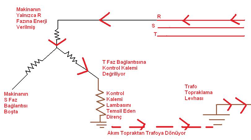

Selam arkadaşlar, Bugün sahada basit bir trifaze dişi fiş bağlantısı yapıyordum.Bir püf noktasına dikkat ettim ; Şimdi şöyle düşünün elinizde besleme kablonuz var ve bunu diğer kabloya ek yapacaksınız ve bağlayacağınız kabloda hiçbiryere teması yok.Yani açıkcası R fazını bağladığımda diğer kablolardada enerjinin geldiğini gördüm fazlar arası ölcüyorum (0)V değerini alıyorum (faz kalemi ile)Bunun sebebi ne olabilir... ?Beni aydınlatırsanız sevinirm
[R-S-T fazlarına ---> R fazını bağladığımda S ve T fazındada enerji varmış gibi beni aldatıyor?? ]
dostum avometre ile gerilim'i ölçtünmü ? yoksa sadece kontrol kalemi ile mi baktın ?
avometrede ne kadar volt yazdı ölçtüysen ?
kontrol kalemi ile baktıysan 1.cisi manyetik alandan indüklenmiş olabilir 2.cisi kabloda problem vardır.
bence avometre ile bak asıl o zaman belli olur.
manyetik alandan indüklenmiş olabilir bence.

Faz olan iletkende oluşan manyetik alan ve diğer enerjisiz iletkenlerde gerilim indükler ve enerjili iletkenle enerjisiz iletken arasında bir kapasite oluşur bunun neticesi sönükte olsa kontrol kaleminin lambası yanar. Bu nedenle sürekli ölçü aleti ile çalışmayı alışkanlık haline getirmemiz gerekir.
Bir faza enerji bağladığınızda elektrik kontrol kalemini bağladığınız fazın üzerinden dönerek sizin üzerinizden devreyi tamamlar.Kontrol kalemi lambasının iç direnci yükün iç direncine göre nispeten çok büyük olacağından lamba yanar.Aynı şekilde faz kaleminin bir ucunu toprağa veya Şebeke nötrüne değdirseydiniz gene gerilim görecektiniz.
Sistemde bir faz bağlandığından fazlar arası gerilim farkı göremezsiniz.Eğer isterseniz resim çizerek anlatabilirim.

Banada öyle geliyor kayserili,kablomda herhangi bir problem yoktu.Avometre ile direnci ölçtüm. 0,650 Ohm empedansını gösterdi.Sonuçta beni çarpmadı yani :) Şöyle bi değmek istedim emindim çünkü ölçüm sonrası bişey olmadı...(Toprak dışındaykende bişey olmadı)
Bir faza enerji bağladığınızda elektrik kontrol kalemini bağladığınız fazın üzerinden dönerek sizin üzerinizden devreyi tamamlar.Kontrol kalemi lambasının iç direnci yükün iç direncine göre nispeten çok büyük olacağından lamba yanar.Aynı şekilde faz kaleminin bir ucunu toprağa veya şebeke nötrüne değdirseydiniz gene gerilim görecektiniz.
Neden bu kadar ileri seviyede düşündünüz ki Sn. scorpion eyes
En basit biçimde yükü omik düşünebilirdiniz.
Alper arkadaşım dediğin gibi omik bir ifade yer alıyor Faz kalemimde.Teşekkür ederim sadece teorik anlamıyla sormak istemiştim.Yalnız o dediğini yaptım şebeke nötrüne ve toprağa değdirdim fakat ( O )Volt.Yani bi gerilim indüklemesi oluşmadı.Malzemelerde sağlam kabloda sağlamdı...

Yanlış anlaşılan bir şey yok tam tersi aynen tahmin ettiğim gibi olmuş. Yazılan mesajlardan kapasite olayının anlaşılmadığını görüyorum. Enerjili olan izoleli iletken ile toprak arasında diğer enerjisiz iletkenler arasında manyetik alan izole ve hava boşluğu neticesi bir kapasite oluşur, tıpkı yere tam temas edilmediği izoleli ayakkabı ile kontrol kalemi kullanma durumunda olduğu gibi.
Kontrol kalemi elinizde enerjili kabloyu kontrol ettiğinizde toprakla temasınız yok ise vücut direncinden sonra toprakla arada bir kapasite(kondansatör etkisi) oluşur ve kontrol kalemi biraz daha sönük olarak yanar. Siz enerji olmayan kabloya kontrol kalemi ile bakarsanız enerjili iletkenin etkisinden dolayı eşdeğer devrede ilk eleman kapasite olur ardından kontrol kalemi direnci vücut direnci yine toprağa temas yoksa bir kapasite daha oluşur ve kontrol kalemi yine sönük bir şekilde yanar.
Mesajımın sonunda kontrol kalemi yerine ölçü aleti kullanmayı alışkanlık edininiz diye yazmıştım. Faz kalemi de bir nevi ölçü aletidir gerilim değerlerini gösterir L1 ve L2 prob uçlarından biri faz diğeri referans (nötr-toprak-diğer faz) içindir,direk potansiyel farkı ölçer. Enerji olmayan kabloyu kontrol ettiğinizde 0 V görmeniz bundan kaynaklanır.

En basit çizimle bu şekilde anlatmaya çalıştım.İsterseniz üçgen bağlı yük içinde gösterebilirim.
Ekli dosyayı görüntüle 10595

Yükten fazın dönme olayını faz kalemi ile anlamak gayet basit Sn teknobilim74'ün böyle bir dikkatsizlik yapmış olabileceğine ihtimal vermiyorum. Çünkü Faz kaleminin problarından birini R fazına verirken diğer probuda dönüş kablolarına vermesi gerekir ki sıfır volt görsün oysaki fazın potansiyel farkını görmek için toprak referansı kullanılır. Yine de kendisinin cevabını bekleyelim...

Teşekkür ederim alper arkadaşım çizime gerek yoktu ama diğer arkadaşlar bilmeleri için iyidir haliyle :) Yazdıklarımızdan güzel bir konu oldu gibi gözüküyor.Bu bir nevi kontrolkaleminin aldatmacası olabilir mi ? atıyorumki bilmeyen bir meslektaşımız elinde hiçbir ölçü aleti ve malzemesi yokken sadece kontrolkalemi ile bu hataya düşebilir mi? Yada doğruyu bulmak için illa çarpılmak zorunda mıdır? :)
Merhaba scorpioneyes , Yok yok böyle bir hataya düşmem şükürler olsun bilgim,tecrübem bana yetiyor :) Evet ben 2sinede bakmıştım dönüş yapıyormu vede toprak referansını ölçmek için böyle basit usul bir yöntem yapmıştım.Bilgiler için herkese teşekkürler bilmeyenlerimizde paylaşıp öğrenmesi dileğimle hayırlı işler...
