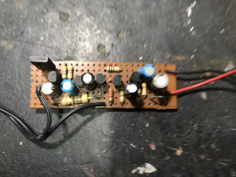

Resimdeki motora uygun bi sürücü önerir misini,
Devredeki kondansatörü 35 v olan yanlış vermişler herhalde 1000 lik vermişler diğer kondansatörü anlayamadım. Voltaj değeri düşük yazıyor herhalde bunuda mı yanlış vermişler.

0.1 uf , yani 100nF kondansatör 275VAC, kullanılabilir ancak 100uF yerine 1000uF, yanlış olur, siz değiştirin veya yeniisini alın.

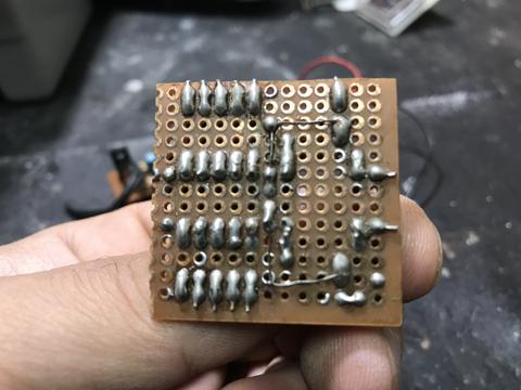

Devreyi yaptım elimde polisaj makinesi motoru yoktu bende dikiş makinesi motoruna bağlayayım dedim 220 olana bağladım tık yok :) motorda yanmada yok devreden yangın çıkmada yok devremin çalışıp çalışmadığını ölçü aleti ile anlayabilir miyim ?

tristörü yanlış takmış olabilir misiniz?
Tristör (bağlantısı doğru mu? SCR (TIC106D) ve arkasındaki kutupsuz kondansatör nedir?
Dikkatsizce özensiz bir çalışma,
Devreyi kontrol etmek istiyorum, özensiz bir malzeme dizilimi; neresinden kontrol edeceğim.
Bilmiyorum.
Teknik lise öğrencisi bu dizilimi yapsa; benden not alamaz.

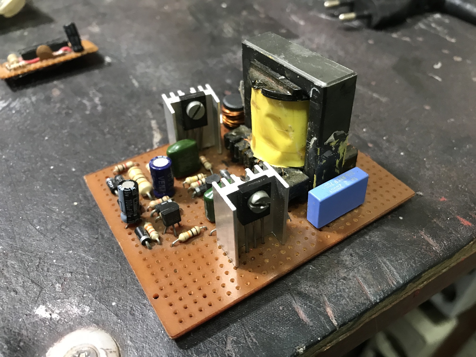

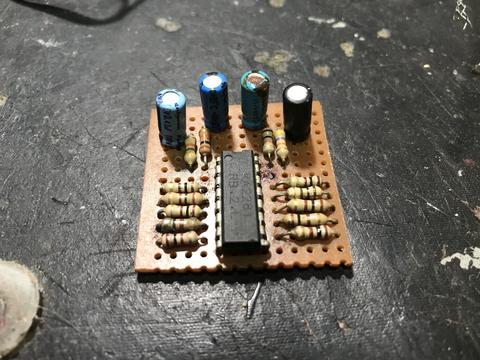

Örnek çalışma aşağıdaki resimler de
Devreyi yeniden dikkatlice dizerek alt ve üstten net resim ekleyerek hazırlarsanız,
buradan takibi yapılır.

Bc547 internetten baktım CBE
C - devredeki gibi diyoda
B- 22K direnç ile Potansiyometrenin olduğu yere bağladım
E - 22k Direnç - 35vkondansatör- 600v kondansatörün aynı hattına monte ettim.

Devre takibi bi ben yapabilirim 😅 şemaya göre yapayım dedim takip ederek olmadı arkadan kablo işe atla zıpla derken devre demeye benzer bir şey oldu şimdi Normalde o arkadaki kutupsuz olan devrenin ilk kondansatörü ustam 0.1 400v kondansatör. Devreyi çalıştırabilseydim bu nasıl desem kaldır at olacaktı baskı devre ile çizdirmeye çalışıp monte edince daha bi devreye benzer diye düşünerekten. Tıc106d devredeki gibi bağladım. Anot ucu 39k dirence bağlı K ucu motara Gate ucu diyoda bağlı. Sağlam mı diye ölçüm yapmak istediğim zaman beep diye öten yerde KAG şeklinde K ve G de 290 probları ters çevirincede 290 KA ile ölçünce değer yok AG ilede ölçünce değer yok
