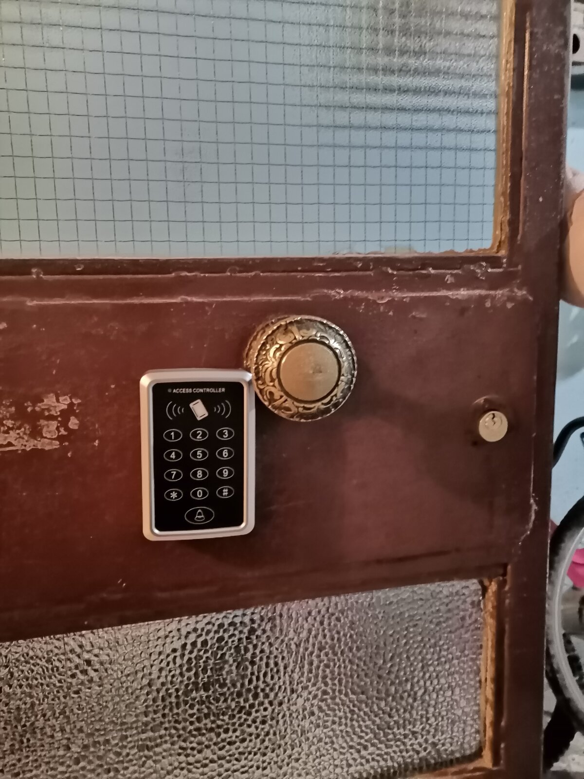

Apartmana Rfid özellikli bu kapı kilidi montajını yaptım. Binada eski tip Ac 15 volt zil transformatörü bulunuyor sırf okuyucu için DC 12 Volt hat çekmek zordu ayrıca eski trafoyu DC besleme ile değişince de ters kutup nedeniyle ziller falan çalışmıyor; ayrıca 3 watt olmasına rağmen üstten otomat çok zayıf çekiyordu. Cihaz içinde artı tarafta tek diyot var, bir de 7805 regülatör gördüm 15 Volt bağladım süper çalışıyordu. Bir hafta çalıştı, sabah baktım bozulmuş daha sökmedim. Acaba besleme kaynaklı mı yoksa bunlar kalitesiz ürünler mi bilemedim tavsiyeniz olursa sevinirim.
78XX çok ısınan lineer regülatördür. Soğutucu ile kullanmak gerekir. Ayrıca madem ac15v var bir köprü diyot, 100uF kutuplu kondansatör ve 7812 ile dc12v elde edebilirsiniz.
