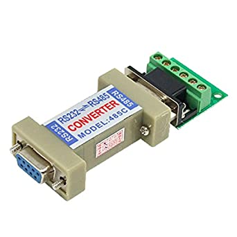

Elimde rs485 çıkışı olan bir makina sayaç cıkazı var. ben bundan sayaç bilgilerini almak istiyorum.
9 pinli 2 tarafı dişi olacak şekilde kablo bağlantısı yapsam rs232to usb aparatından veri alabilir miyim ?
Teşekkürler
Daha önce böyle bir çalışmam olmadı ancak önce rs485 ten rs232 ye dönüştürmeniz lazım sonra rs232 to usb ile pc ye
peki rs485 den rs232 bağlantıyı kablo ile yapabilir miyim ?
dönüştürücü gerekli.Aşağıdaki gibi
Teşekkürler kablo ile olur sanmıştım demek olmuyormuş :) sağolun
Direk USB/RS485 ceviriciler var. Maliyeti 40 $ civarinda.
