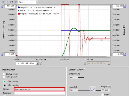

merhaba.input_per analog giriş adresidir.yani sıcaklığı ölçtüğünüz sensör.setpoint set edilen sıcaklık.eğer çıkışı yine analog alacaksanız output_per,pwm ile sürecekseniz output_pwm i kullanın.onun dışında configrution bölümünden ayarları yapıcaksınız.commisioningten de auto tune yaptırarak parametreleri otomatik hesaplattırın.yada kendiniz el ile gireceksiniz.
https://support.automation.siemens....lib.csinfo&lang=en&objid=46163827&caller=view
benım bu kısımda automatic mode dıye cıkmıyor hocam benım burda system tuned cıkıyor bunun ayarı nedır nasıl yapılır
