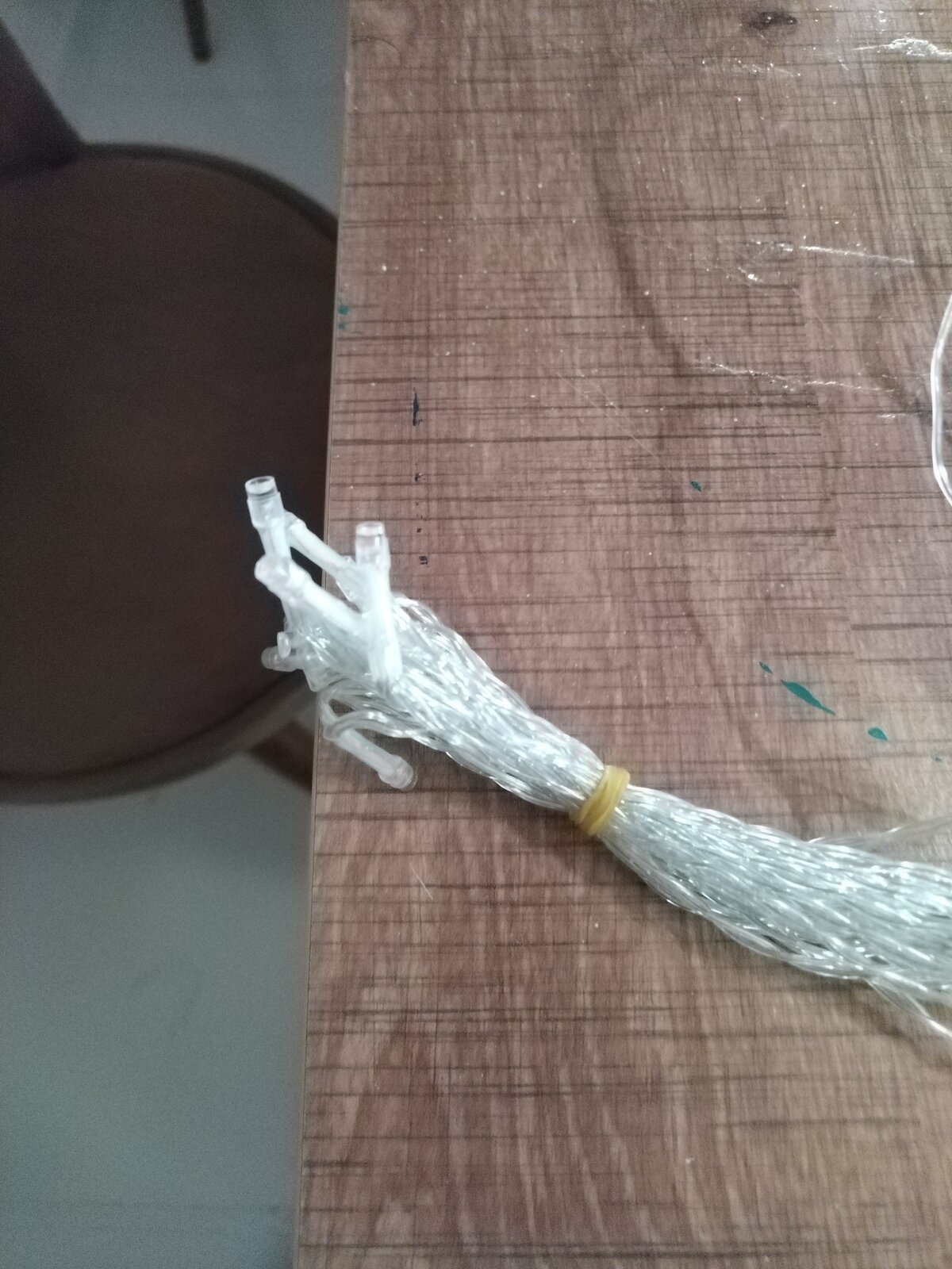

İyi günler herkese. Ben üzerinde 25 adet led bulunan bir bir saçak led aldım ve bunu bi gece lambası tarsarlamak istiyorum. Bu ledi ben 5V 2amper güvende bi adaptöre bağladım ve çalışıyor fakat bazıları sönüp patlıyor. Bunu direnç yardımı ile düzeltmem mümkün mü yada bir çözüm öneriniz varmı. Şimdiden teşekkür ederim.

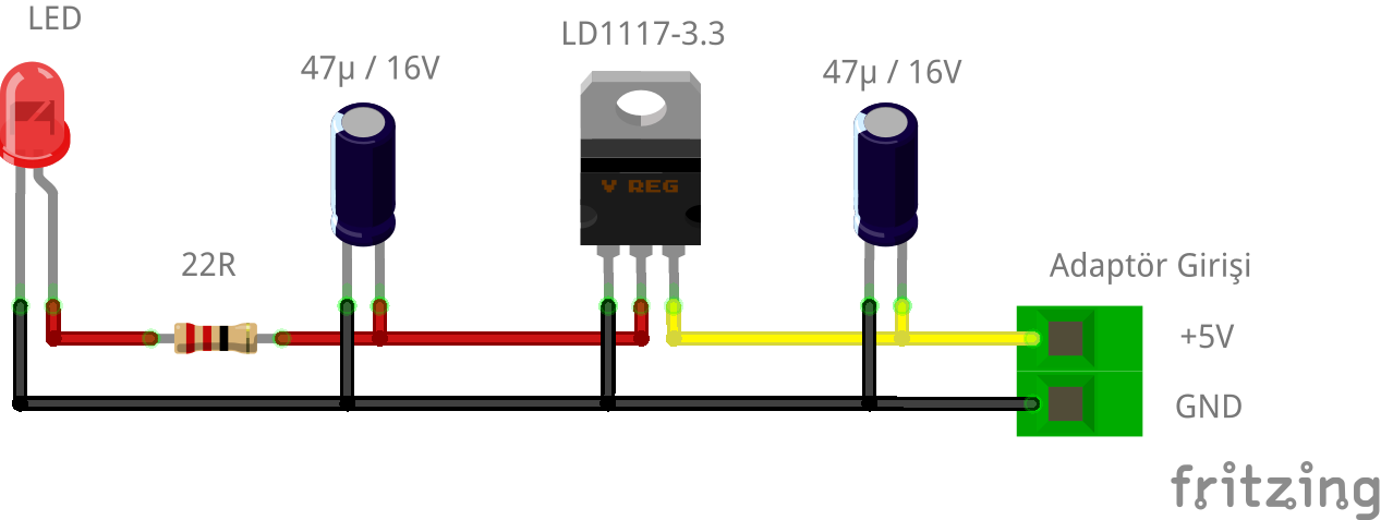

AMS1117-3.3 ile basit bir devre yapın.
Çıkışına da 10R - 33R arası bir direnç
bağlanabilir.
Tek başına direnç uygun olmaz.
Mehmet abicim iyi günler vermiş olduğun bilgiler için çok teşekkür ederim. Fakat ciddi anlamda tam bi şeklide anlamış değilim nasıl yapacagımı eğer sizde müsaitseniz bana biraz daha açık bir şekilde yardımcı olurmusunuz.
