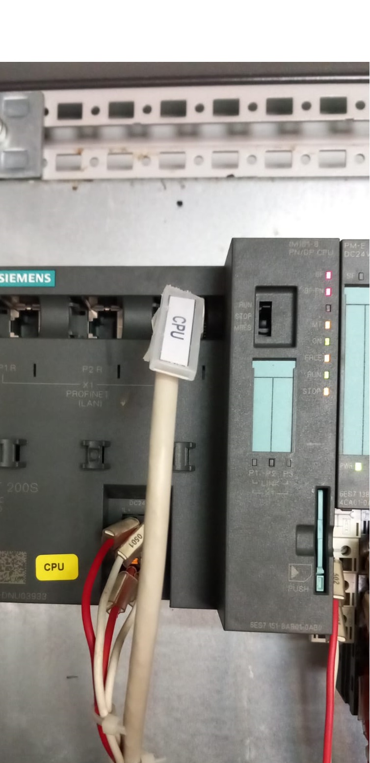

Arkadaşlar Merhaba,
Bizdeki siemens et200s im151-8 pn/dp cpu arızaya geçip tüm ledleri yanıp sönmeye başladı ve tüm iletişimi keserek bilgiler gitti. sf bf-pn kırmızı renkte yanıp sönüyor, diğerleri de sarı renkte yanıp sönüyor. Stop yapıp Run yaptık ve düzeldi ancak seviye sensörü sağlam olmasına rağmen 13 mA göstermesi gerekirken seviye olarak 17 mA göstermekte olduğunu gördük. bu şekilde bıraktık tekrar gece aynı videodaki duruma geçti. Seviye doğru göstermiyor. sensör başka yerde denendi sağlam, kablolara baktık sorun yok. aşağıda diagnosis buffer notları mevcut. yardımcı olursanız memnun olurum. Ekte video ve foto var.
    206.8 KB · Görüntüleme: 10
profinet kablosunu değiştirip yeniden başlatmayı denediniz mi?
kabloları kontrol ettik ancak profibus değil de profinet var, yarın onu değiştirecez, ancak arıza süreklilik arz etmiyor, yani 10 -15 saat sonra hataya düşüyor, anlık olduğundan bulamıyoruz hata nedenini.
arıza notlarında cpu'nun manuel stop'a çekilip tekra başlatıldığını anlıyorum. ayrıca tanınmayan bi modül görünüyor. kabloyu değiştirdikten sonra düzelme olmazsa yan modüllerin beslemelerini kontrol etmenizi tavsiye ederim. sahadaki anlık bi kısa devre modülü arızaya geçiriyor ya da modulün biri gerçekten arızalı olabilir.
Teşekkürler desteğiniz için, komple kontrol edeceğiz tekrar.
