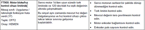

Ekteki resimde görüldüğü gibi F7900 hatasi verdi.Lutfen acil yardım,nasil duzeltebiliriz?

Merhaba @Djyakamoz. Verilen hatanın F7900: Motor bloke/hız kontrol cihazı limitinde açıklamasıdır.
Servo motorunuz frenli ise, fren açmıyorsa da bu hatayı verebilir.
Pulsli ise servo sürücünüz, göndermiş olduğunuz frekans çok düşük olabilir.
Ayrıca hatanın genel bilgilendirmesini resim olarak ilave ettim.
