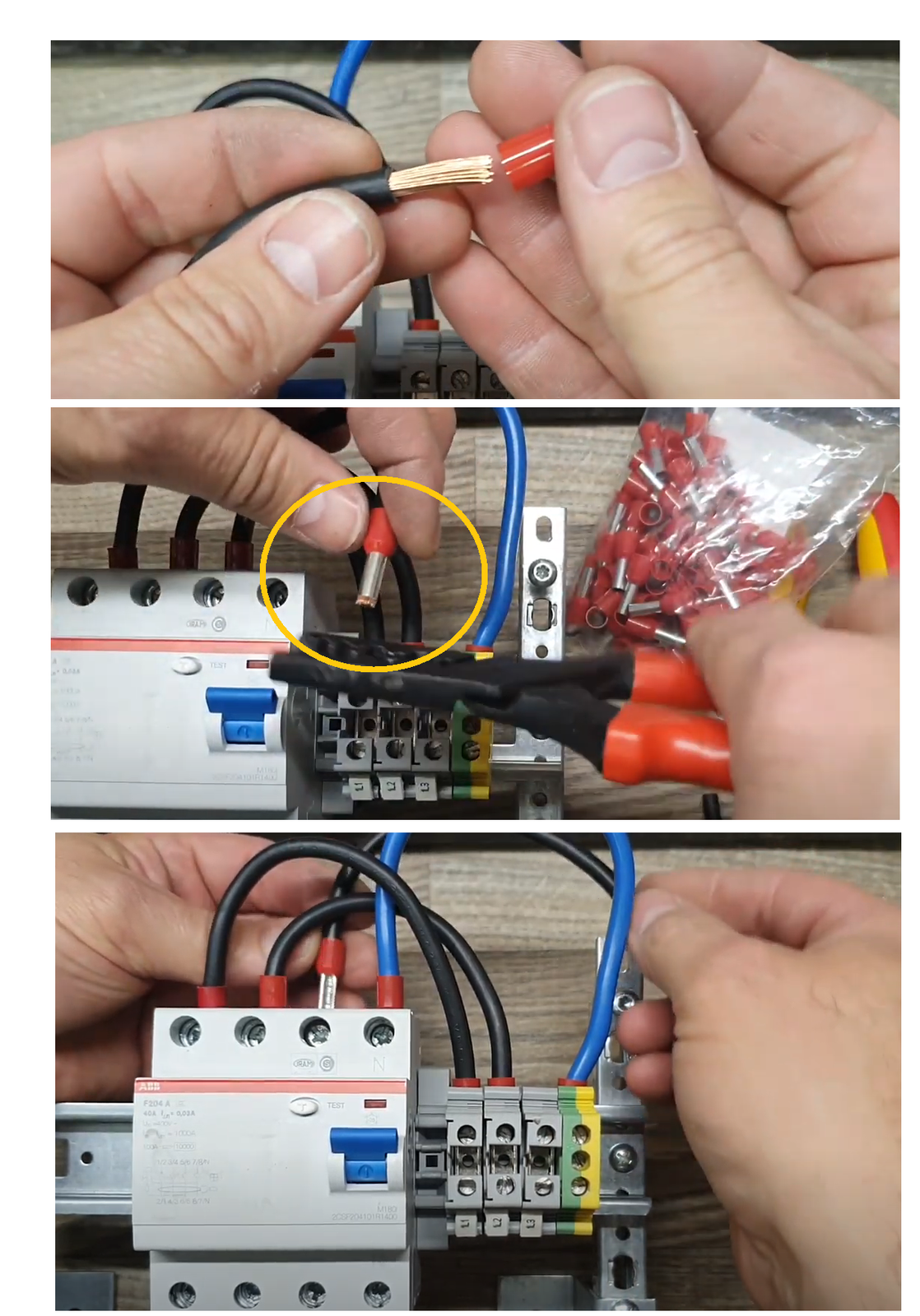

Birde size bir sey daha sormak istiyorum yukarıda sigorta kutumun fotoğrafını atmıştım, buraya bir sigorta daha ekleyeceğim, sigorta atlama barası oraya yetişmiyor, bu yüzden baranın yanından 4 lük kabloyla atlama yapmayı düşünüyorum, bu şekilde kullanım problem yaratır mı?

Valla ben elektronikciyim kendi işim oldukça elektrik işi yaptım ama burada enson konuşma sırası bana gelir gibi ama bence bara nin ucu yassı üzerine kablo koysan nya ise sıkışması azalır teması azaltır nyaf koysan bence yayılır her yere baskı yapar ama 2 amper sigorta için 4 Luk kablo çok degilmi 32 amper çekilebilir 4 Luk kablodan

Haklısınız hocam ben bir an karıştırdım 4 lük kablo fazla olacak gibi. Sizin dediğiniz gibi nyaf kablo alayım. Sağ olun cevaplarınız için.
Kaliteli olsun , sahte olmasın işini yapsın sorun olmaz .
kA değeri 6 olursa daha iyi olur B tipi

C tipi devre kesiciler (sigortalar) konut için uygun değildir.
Kablonun kesiti, türü ve mesafesini bildikten sonra, kablonun sağlıklı taşıyabileceği maksimum akıma göre seçim yapmalısınız. Bir prizde sabit bir çamaşır makinesi, buzdolabı varsa harcadığı güce göre seçim yaparsanız daha güzel olur. Örneğin buzdolabı 15 amper çekiyorsa sizin hat 25 ampere kadar sağlıklı iletim yapıyorsa siz 16 amper devre kesici kullanın.
Prizlerde 2,5 mm^2 kablo standart olduğu için 16 amper devre kesici önerilmiştir.

- Öncelikle kesinlikle en az 6kA kısa devre kesme kapasiteli devre kesici alın hem daha uzun ömürlü hem de sağlamdır.
-Marka konusunda bilindik markaları kullanmanız yeterli olur, günümüzde çoğu marka görevini yerine güzel getiriyor.
-İlla marka istiyorsanız, Eaton, Moller, Schneider, Abb, Ls gibi ürünler ilk tercihiniz olsun Siemens, Legrand, General markalar da güzeldir. Fiyat performans olarak Chint, Günsan, Makel ve Viko da öneririm.
-Bunları satın alınca herşey bitmiyor tabi asıl iş işçilikte. Bir kabloyu yerine tam oturtamadınız veya klemensten çıktı diyelim, işte burada asıl tehlike başlar bu yüzden tavsiyem eliniz yatkın değilse veya ilk deneyiminiz olacaksa önce bir elektrikçi çağırın.
Güzel iş yapılmış, birde sigortalar B tipi 16 amper olsaymış harika olurmuş. Buna da şükür diyelim.
Nötr ve toprak baralarındaki vidaları gevşek olma ihtimaline karşı kontrol ederseniz iyi olur.
