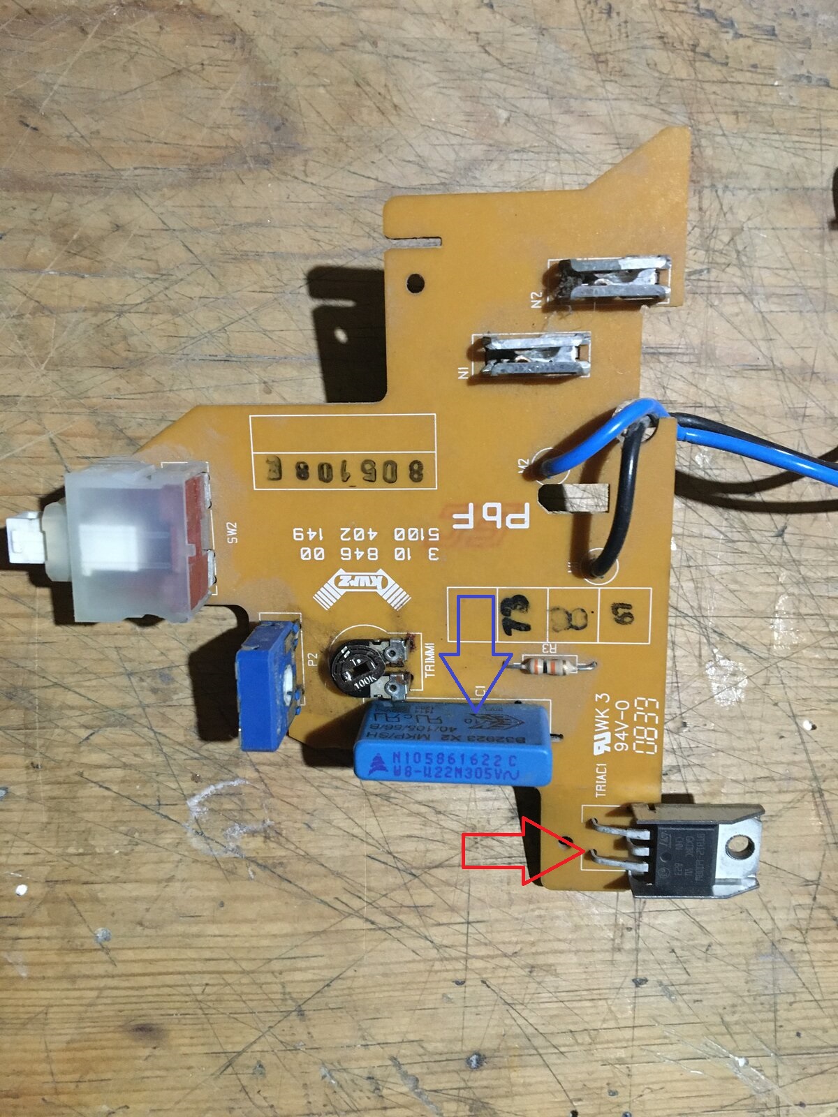

Kartta anormal bir durum gorunmuyor. Bu makinada alçak basınç sensoru olabilir.

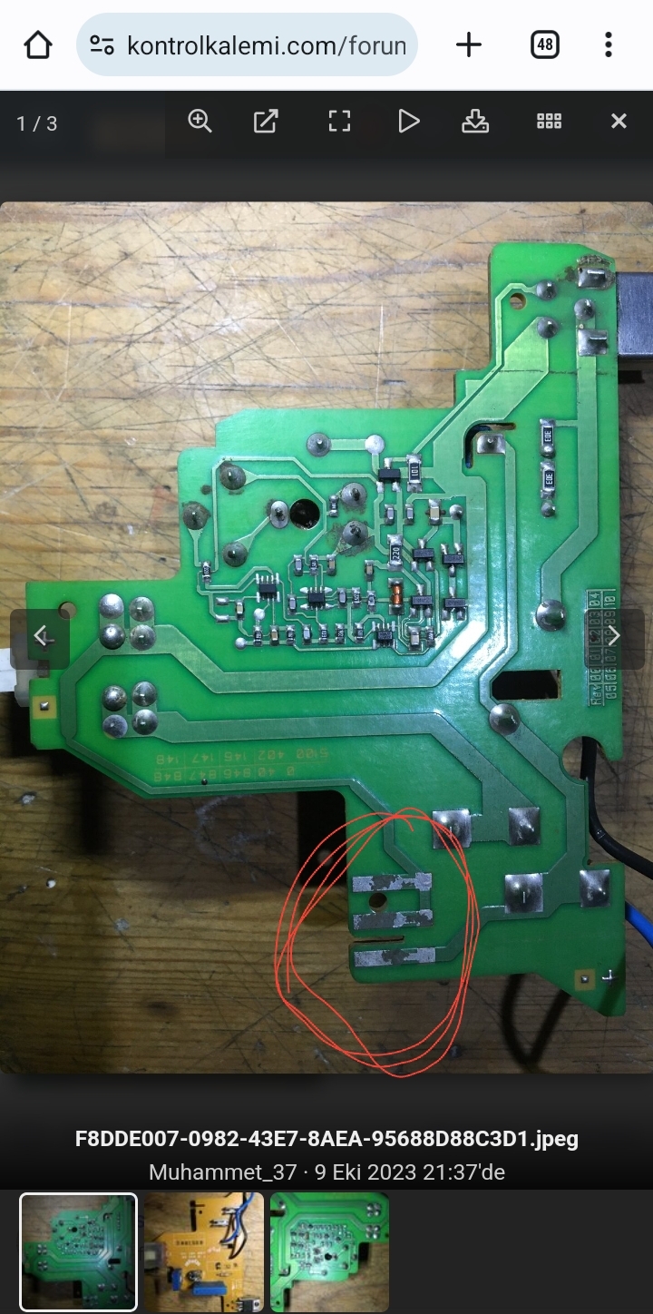

Şu resimde isaretledigim kısımda bir soket girişi ve kablo ile başka bir yere bağlantı var mı?
Kirmizi ile işaretledim.
Orada bir baglanti var ise bakir pad ler oksitli elektrigi gecirmiyor olabilir.
Ekli dosyayı görüntüle 101962
Hayır orada bir bağlantı yok
Bu elemanın sağlamlık kontrolü nasıl yapılıyor, bu arızalı olabilir mi?

Merhaba,kutupsuz kondansatör ve btb 12 yi ölçünüz,arızalı ise değiştiriniz.Btb 12 motoru sürüyor,arızalı olması yüksek ihtimaldir.Kart tamiri yapan herhangi bir işletmede yaptırmanızı öneririm.
Kutupsuz kondansatör büyük mavi olan mı? Btb 12 hangi parça oluyor, ölçümü nasıl yapılır? Arızalı parçaları tespit edip, sağlamları ile değiştirip yapabilirsem tamirini kendim yapmak istiyorum. En hesaplı böyle oluyor :) Hem de seviyorum tamirat işleri ile uğraşmayı

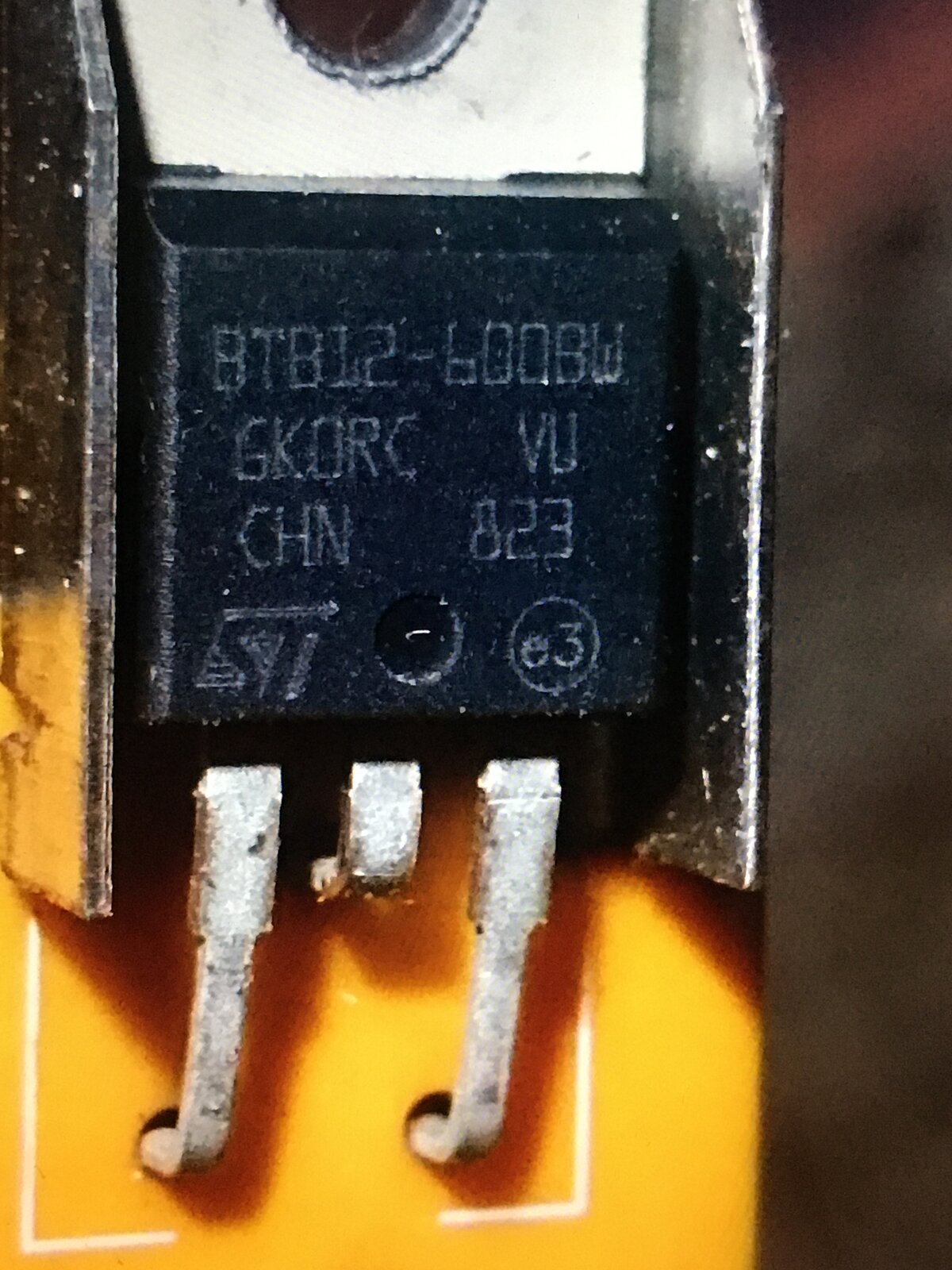

İşaretli komponentler. ''Btb 12 600 BW'' (birebir aynısı olmalıdır.) Btb 12 600 kullanmayınız.

Kondansatör de mavi komponent oluyor o zaman.
1) Mavi kutupsuz kondansatörün sağlamlık testi nasıl yapılır?
2) Bu komponentleri sağlamlık testi yaparken sökmek gerekli mi?
Arızalı parçalar bunlarsa sağlamlarını temin edip kendim değiştirebilirim.
