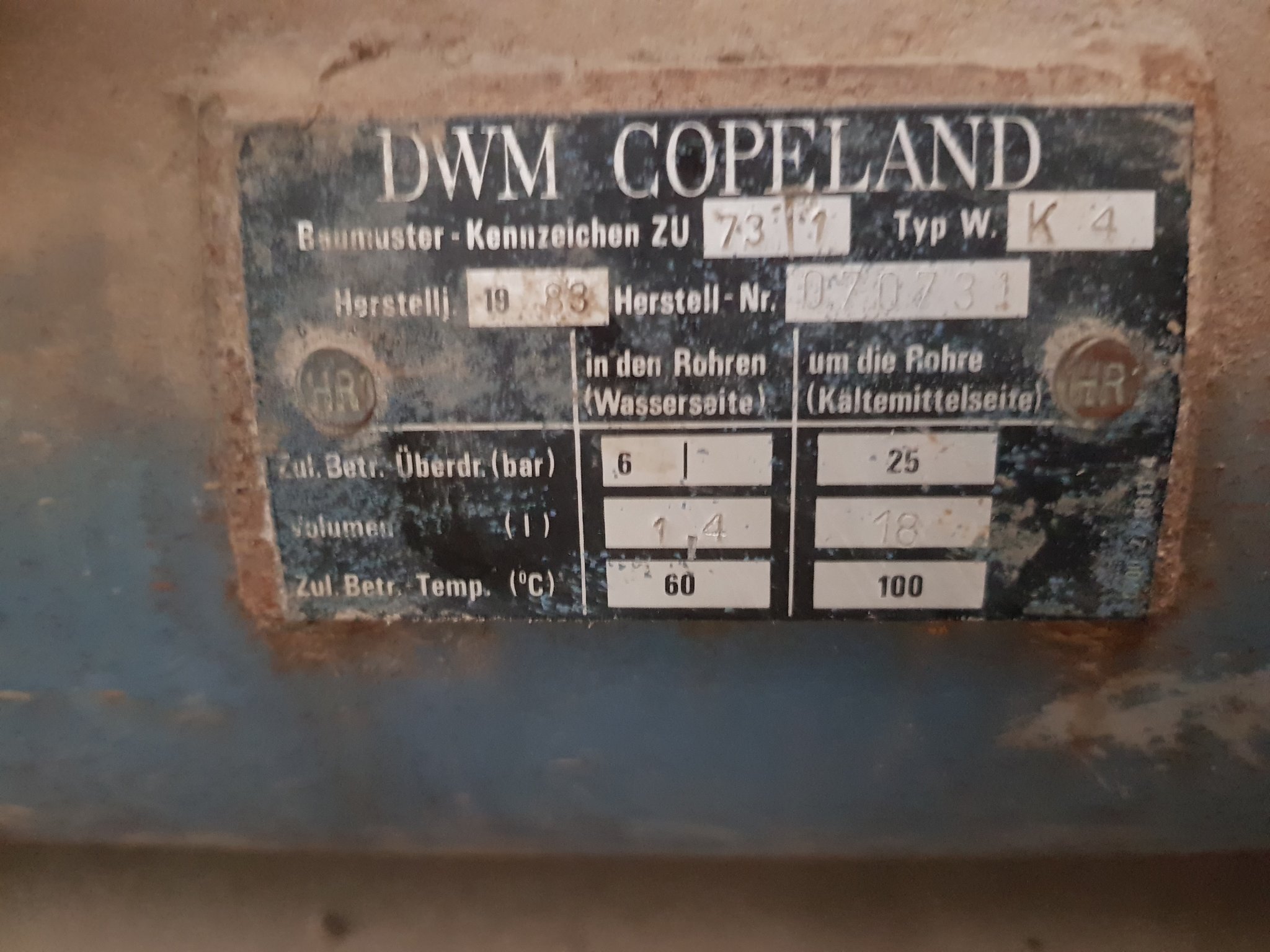

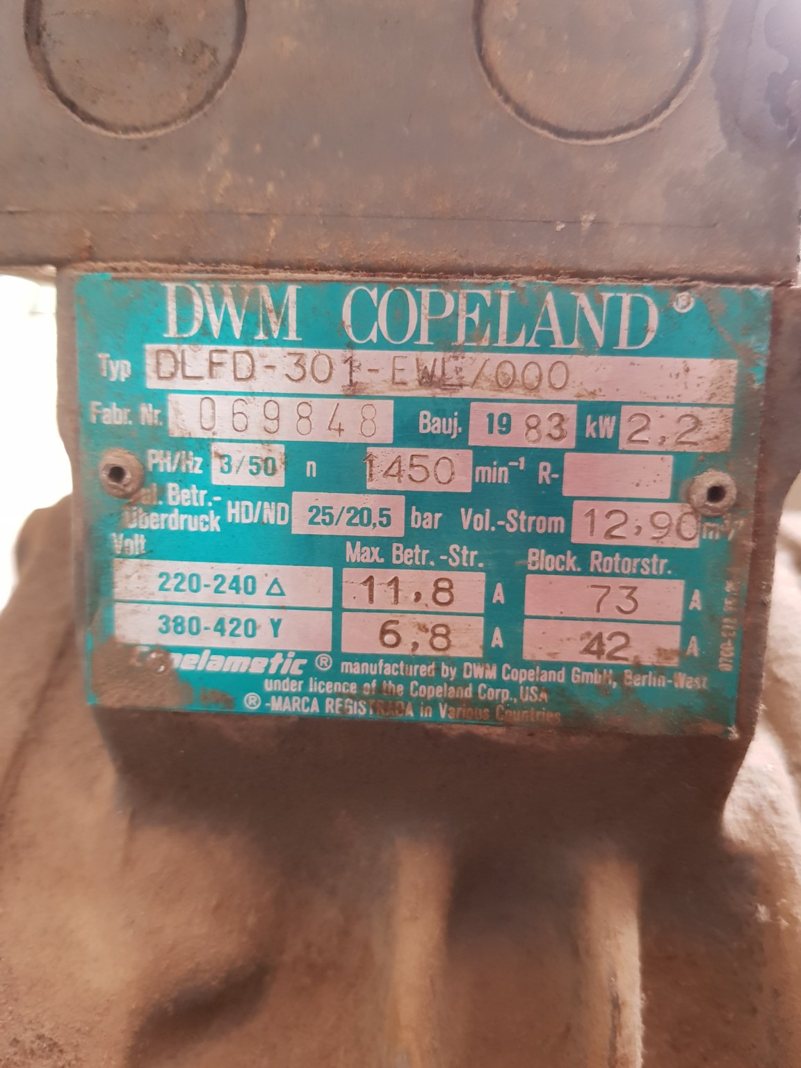

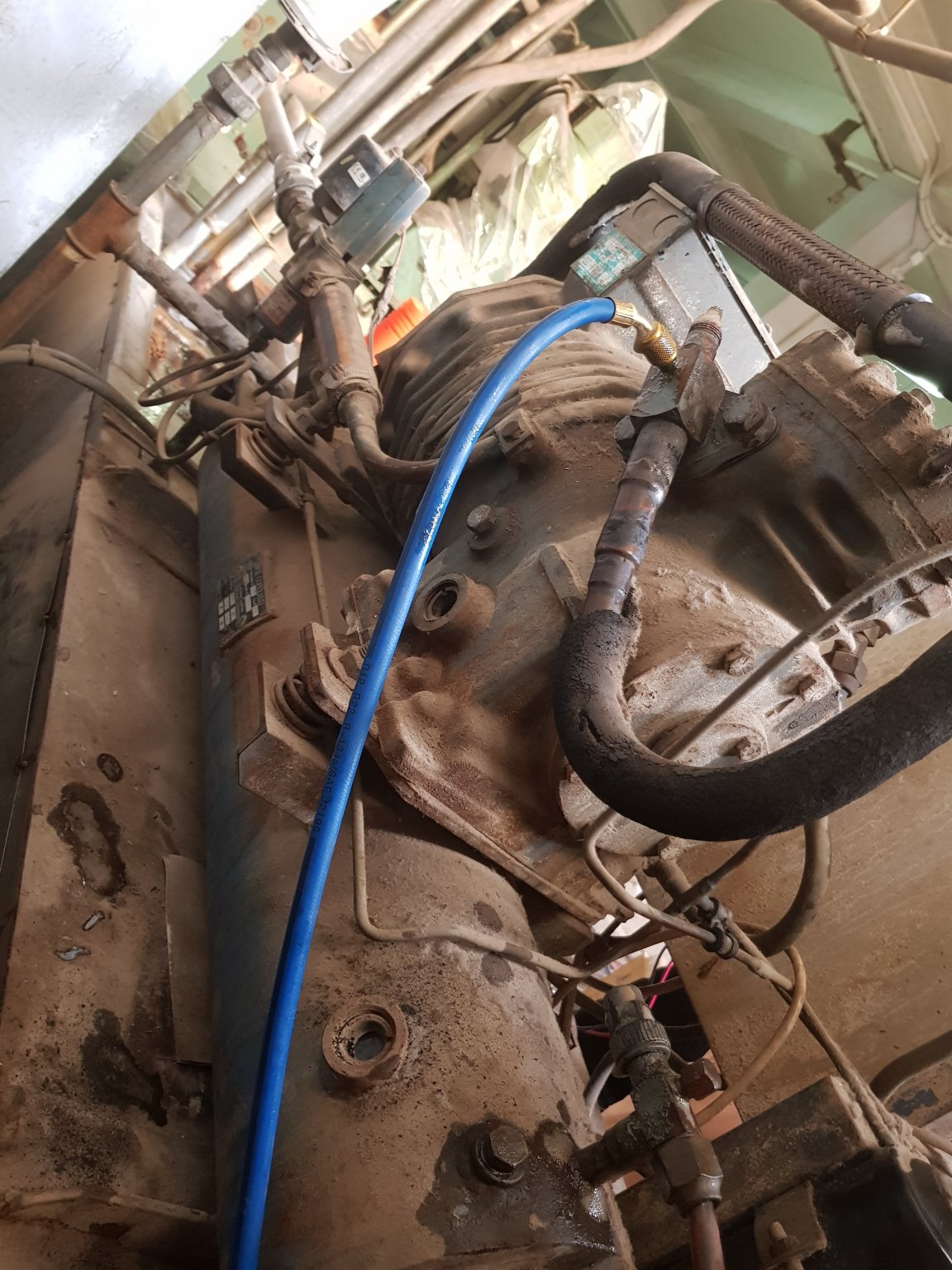

Merhabalar
Acil bir sorunum var yardimci olursaniz iyi olur
1m3 luk tankdaki suyu 16°C sogutan bir sistemimiz vardi.
Gecen yaz bakim yaptilar 22 gazi koydular.
Bu son bakima gelenlerden oncekiler sanki 134 gazi koydular diye hatirliyorum
Sonrasinda bir daha duzgun sogutmadi.
Yanlis gaz koymus olabilirlermi
Kacak vs yok sistemde
Sistemin hangi gazla calistigi bilgisine sahip degiliz.
R22 gazinin yanlis oldugunu saniyorum.
Ne yapmamiz lazim?

Kompresörün üzerinde gaz cinsini yazan bölüm var ama üzeri doldurulmamış.
Bir soğutma sisteminde kısılmayı sağlayan genleşme valfi olmalı. Bu genleşme valfleri gaz tipine göre dizayn edilir. Üzerinde bazı bilgiler mevcuttur. Çalışma basınç ve sıcaklıkları gibi.
Eğer genleşme valfinin üzerindeki bilgiler duruyorsa mutlaka gaz tipide yazmaktadır.
Valf resmini eklermisiniz bir inceleyelim.

Bu sistemi atip yerine 12000btu bir dis unite koysam. Ic uniteninde sadece coilini su icine koysak nasil olur acaba?
Bu cihaz 1983 model ise 134 olacağını sanmıyorum.
Ya R22 yada R12 olabilir. büyük ihtimal.
Modifiye için çok uğraşmak lazım. İç ünite bataryasını daldırmaktansa bir plakalı eşanjörden tank suyunu döndürmek daha mantıklı bence tabiki. Kapasite için 12000 yetermi bilmiyorum kapasiteyi iyi hesap etmek lazım.

r22 gazı dünya genelinde yasaklandığı için eski makinelerede kullanılmıyor.Alternatif olarak R 407 C gazı kullanılmaktadır. R 134 a gazı vizkositesi daha yüksek bir gaz olduğu için cihaz kapasitesi bir miktar azalmış olabilir.

Selamlar,
1983 model ise ya r22 ya da r12 dir. o tarihlerde 134a yoktu. r22 amerika dahil bazı ülkelerde halen kullanılıyor. Bizim dahil olduğumuz avrupa ülkelerinde yasak ama servis amaçlı olarak halen satılmakta. Bence kompresör üzerinden yola çıksanız iyi olur. copeland kompresörleri şu an cfm soğutma satıyor ama eski distribütörü frigoduman size daha çok yardımcı olacaktır. Modelini firmaya söylerseniz size yardım ederler.
