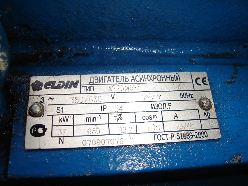

Soft starter ve yıldız üçgen birlikte kullanılabilirmi?
Teşekkür ederim 👍
motor etiketinizde yıldız akımı yazmıyor bölü kök3 ile hesaplayabilirsiniz, üçgende 66 a olan nominaliniz yıldızda 38 a civarında oluyor , motor klemensine 6 kablo çıktıysa bağlayabilirsiniz yıldız. termik veya soft starterden akım üst limitini düşürmeyi unutmayın.
ок
    141.8 KB · Görüntüleme: 12
