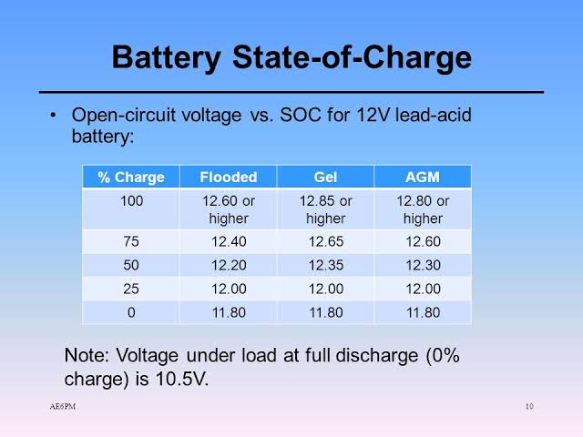

Jel akülerin açık devre voltajı biraz yüksek oluyor. Yeni bir akünün açık devresi 13 voltun üzerinde olur ama yıpranmaya göre 12.8 e kadar yolu var.
Yani boştayken 24 saat geçtiğinde 12.8 mi olmalı 12.5 olursa ne anlama gelir?
3 grup aküm var, 2 sini (1 grup) yeni bağladım, 2 si geçen yıldan, 2si 2019 dan. Hepsini tek tek 24 saat bekletip ölçece ğğim bakalım sorunlu çıkan olacak mı?
2 saat sonra ölçtüğümde birisi 12.8 diğeri 12.9 çıktı.
12.5 oluyorsa tabloya göre %65 filan şarj var içinde demektir. Yani şarjı tutamiyor.
Sonucu merak edenler olursa diye, 2 aküde 24 saat sonra 12.8 v çıktı. Sisteme dahil ettim tekrar. Bu arada inverter ayarı agn aküymüş, ben onu use yaptım. 26, 27 deki ayarlarıda 28.2 ve 27.4 olarak ayarladım. Umarım farkeder.
