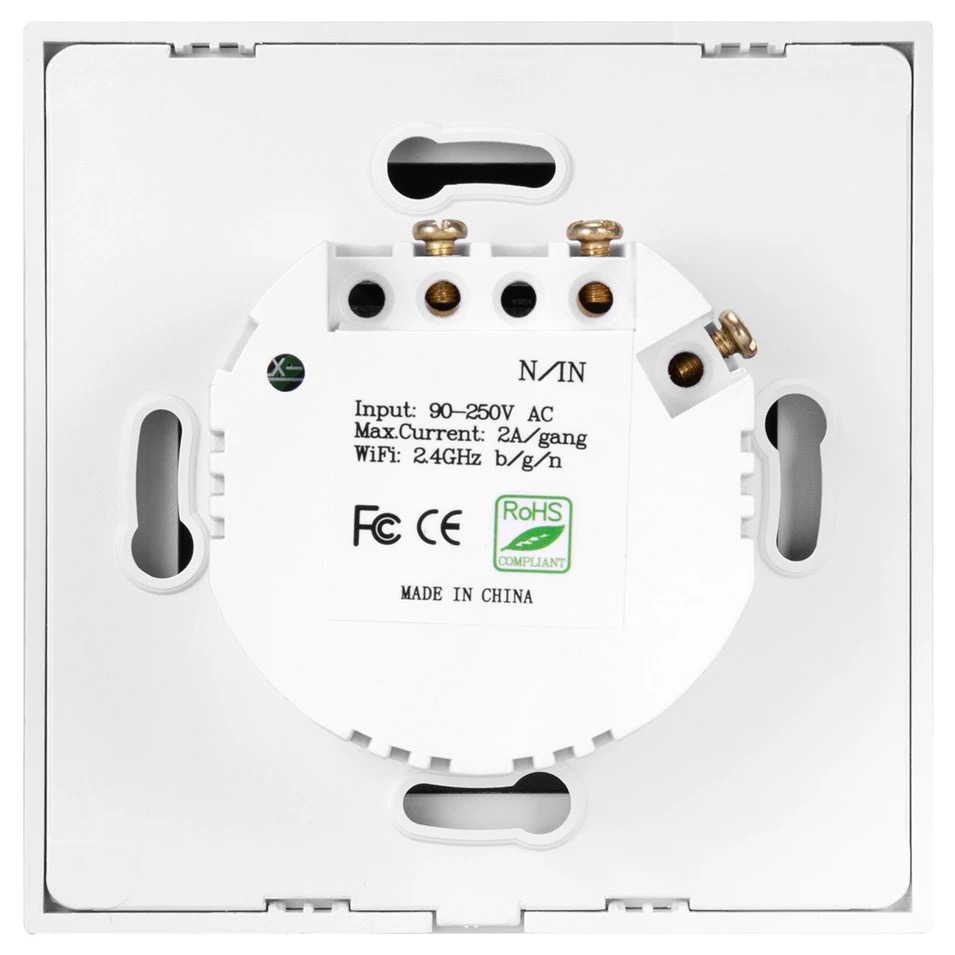

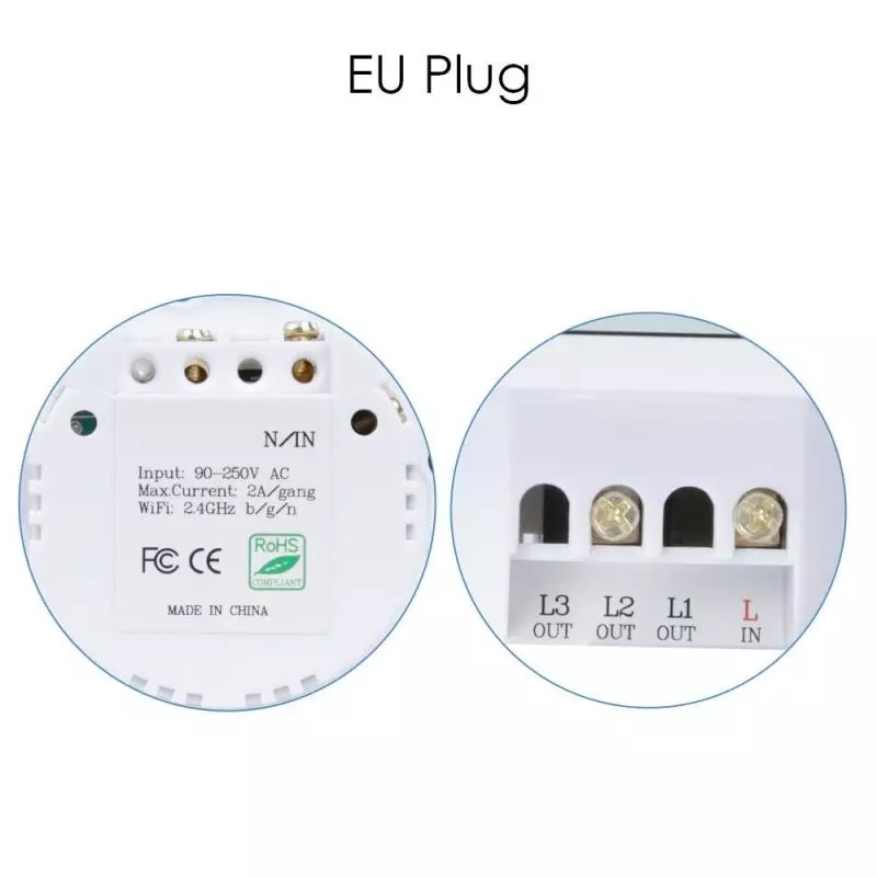

Mrb bu anahtarin baglantisi nasil yapiliyor notr N in mi baglaniyor l2 out mi simdiden tesekkurler...
    55 KB · Görüntüleme: 12
    93.6 KB · Görüntüleme: 13
