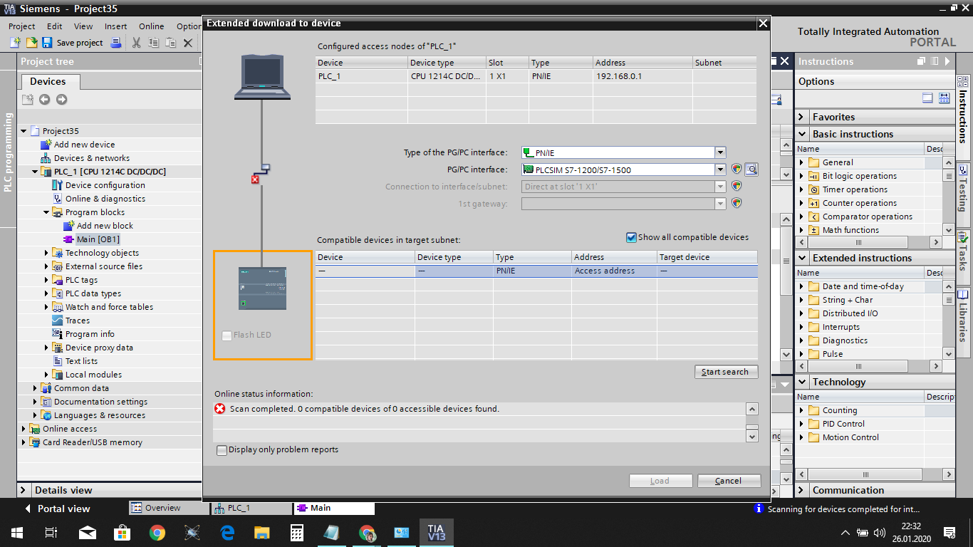

windows 10 da tiaportal v13 yukledım ama programı yazdıktan sonra dowland yaptığımda plc sım le baglantı yapmıyor v14 ,v15 denedım yine aynı hatayı veriyor IP adresi bulamıyor . win7 de denedik hata aynı çözüm bulamdık yardımcı olabillirmisiniz lütfen.
tia v13 de plcsim de s7 1200 ü kullanamazsınız.
s7 1200 ü kullanmanız için Tia v13 Sp1 Update 9 u kurmanız lazım.
Bunun için , önce V13 ü kuranız lazım ki zaten kurmuşsunuz. Devamında V13 Sp1 indirip kurun. Sonra da V13 Sp1 Update 9 u kurun.Sorununuz çözülür.

hocam teşekkür ederim sorun bulduk
önce plc sım çalıştırmamız lazımmış tıa portaldan önce yardımlarınız için teşekkür ederim:)
