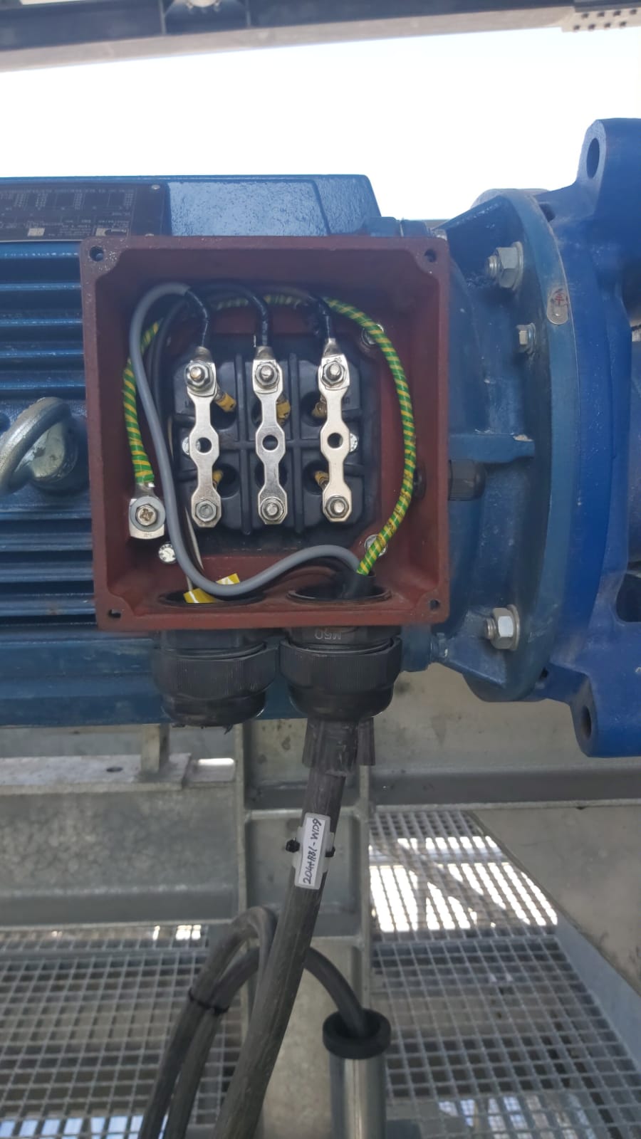

Değerli ustalarım ve meslektaşlarım. Şu anda bir şantiye ortamında çalışmaktayız. yapılan bağlantılarla motor bağlantıları ile ilğili olarak tartışmalar yaşanmakta. tartışmanın konusu başlıkta belirttiğim gibi tek damar kabloya pabuç takılır mı? takılmaz mı? bazı motorlarda pabuç takılırken bazılarında takılmayıp kuş gözü denilen uygulama yapılmakta yapılmakta. sonuç olarak motor bir şekilde çalışır ama bunun bir standardı var mı? veya tamamen tercihlere ve tecrübelere dayalı bir uygulama mı yapılıyor?
benim görüşüm takılması yönünde.
nedenleri:
1.) kablo pabucu takılırsa bağlantı noktasında sıkma işlemi daha iyi yapılacaktır. (pabuç takılmaz ise kablo da sıkışma sonucu ezilme daha sonrasında kopma yaşanabilecektir.
2.) kablo ya kuş gözü dediğimiz uygulama yapılırken iletkeni kısa mesafede birden fazla dönüş ve baskı uyğulandığı için akım geçişi sonucunda ısınma ve neticede kopma gerçekleşebilir
bunlara benzer nedenlerden dolayı bende kablo pabucu takılması taraftarıyım. bu konuda siz değerli ustalarım ve meslektaşlarımın fikrini varsa standartları öğrenmek isterim.
saygılarımla hepimize hayırlı işler.
Tek damar kabloya pabus takılmaz, ama,,
kusgözü tabir ettiğin halkanın altına düz, üzerinede yine düz ve tekrar yaylı rondela takarsın, işin biter. Tabi bu rondelalar sıyah paslanır cinsden degıl, klemens vıdalrının cinsi sarı olacaktır..
ustam takılmaz dediğinizde ben bunu takılması halinde bazı sorunların meydana gelebileceğini düşüncesi yine aklıma takıldı. takılması halinde ne gibi sorunlar meydana gelir.
pabuç kablo birleşimini nasıl yapacaksınız?
kablo kesitine uygun kablo pabucunu kullandığınızı farzederek sıkım yaptığınızda pabuc, kabloyu sıkıca kavrayamayacaktır. lehim kullanarak birleştirme yapmak daha mantıklı olabilir!..
evet bu da bir yöntem ama uygulama sürekliliği işçilik ve zaman kaybı çok olacaktır.
ayrıca sizin de belirttiğiniz gibi 6mm kablo için 6mm izoleli pabuç kullanıldığında kablo tam olarak kavramıyor.
bu konu üzerine başka kaynaklardan edindiğim bilgi;
birleşme noktasında kablo tam anlamıyla kavranmaz ise pabuç üzerinde oluşabilecek ısıdan kaynaklı sıkma bölgesi gevşeme olacağı yönünde.
İletkene papuç takarsanız akım iletim hattında fazladan bir temas noktası daha olacaktır. Ve temas alanı azalacaktır.
bu söylediğiniz çok telli kablolar için de geçerli değil mi.? onlarda pabuç takılmasında bir zaruret görünmüyorken neden tek damarda böyle bir durum söz konusu olabiliyor. zaten çok fazla tek damar kesit yok 0,50-0,75-1-1,5-2,5-4-6 gibi gibi şeklinde bir kaç farklı kesit var.
Kablo tek damarsa kuş gözü yapıp kablo ucu saat istikametini gösterecek şekilde klemense yerleştirilip pul, rondela ve somunla sıkmayı tercih ederim. Yok illa kablo pabucu takmak gerekiyorsa birleştirmede lehim kullanırım vesselam.
