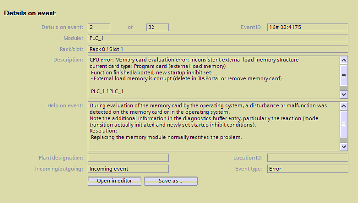

Merhaba arkadaşlar,
Yeni devreye aldığım bir makinada TIA v15 kullanıyorum, acceseble nodes tan plc yi görebiliyorum, Assing name ve ip adress atabiliyorum ama yüklemede aşağıdaki hatayı veriyor. MMC yi PLC üzerinden formatladım ama kurtulamadım.

Bağlandığınız PLC 1200 serisi bir plc mi,eğer öyle ise plc memory card çıkarıp öyle program yükleyin.
Saygılarımla
CPU 1511C-PN kartsız program yüklenmiyor
Kartı değiştirdim yeni kartıda görmedi daha sonra yenı kartı CPU uzerınden cıkarmadan TIA uzerınden formatladım calıstı.
