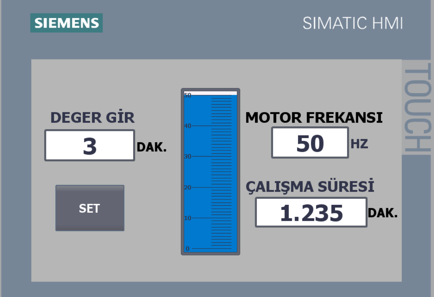

üstadım, 3 ile 15 dakika ölçekli şöyle bi şey yaptım ama...
Ekli dosyayı görüntüle 83685
Hocam desteğiniz için teşekkürler. Peki 3 dakikada deger girdigimizde 50 Hz mi çalışıyor motor. 15 dakika girdiğimizdede minimum olması gerekli.
Yada şu şekilde mi çalışıyor. Dakika ve Hz bilgisi girerek mi çalışıyor ?
Bana sadece dakika bilgisi girişi yeterli dakikaya göre motor devrini ayarlayacak.
evet.
HZ bilgisi girilmemesi lazım.

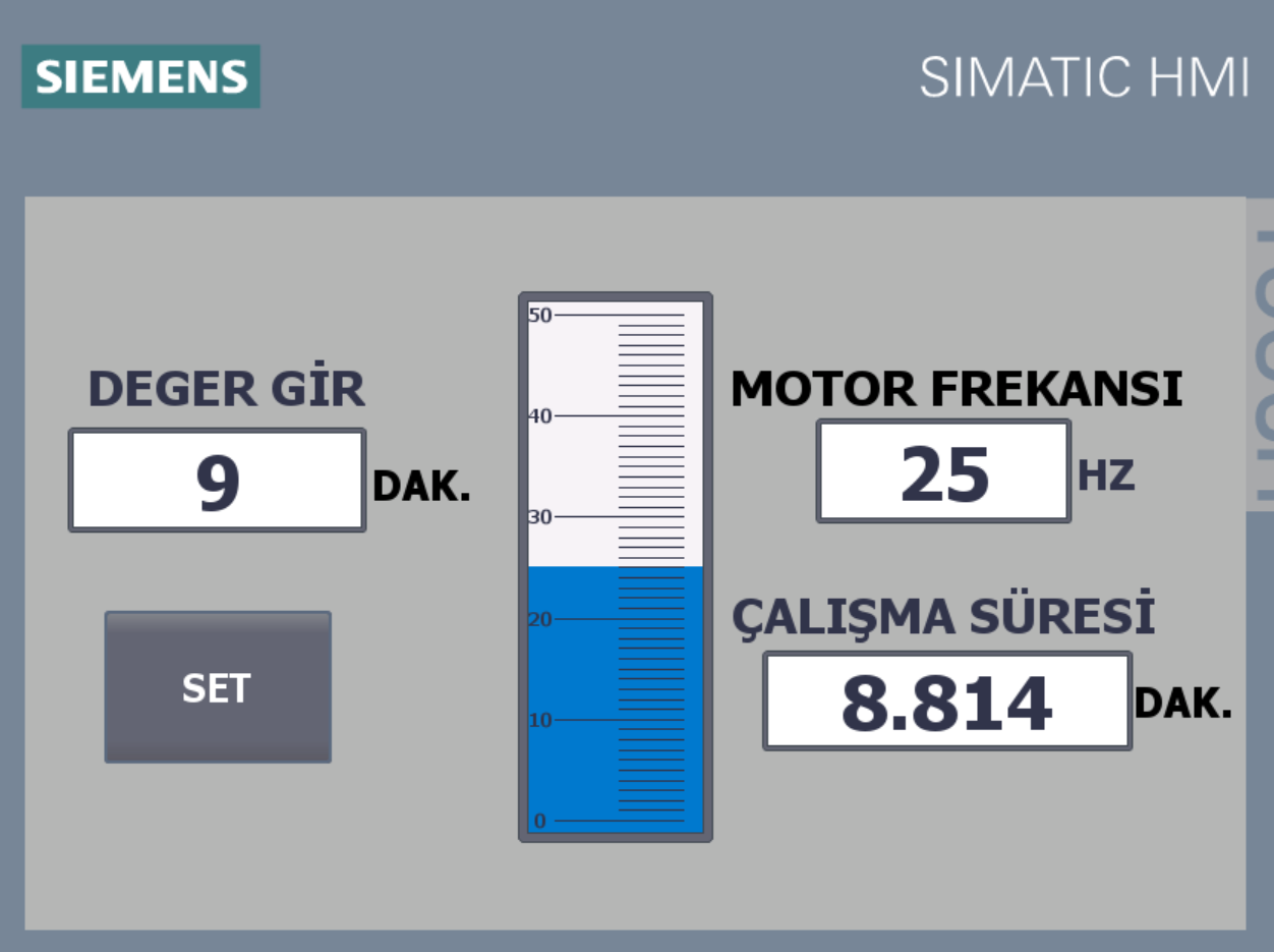

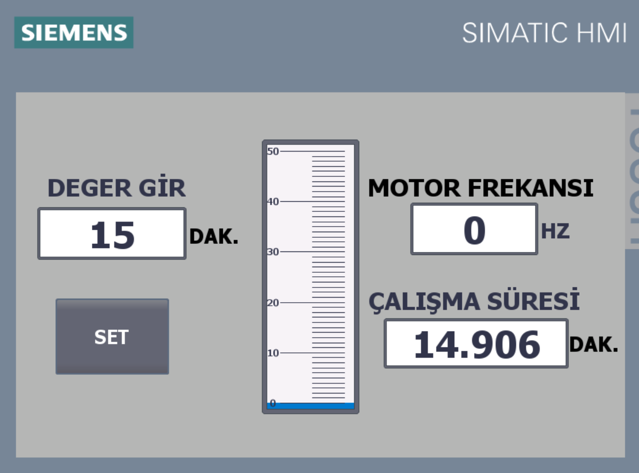

''deger gir'' penceresine 3 ile 15 dakika arasında bi sayı girilir. girilen sayı frekansa orantılanır ve ''motor frekansı'' penceresinde gözlemlenir. girilen sayı dakika cinsinden ''çalışma süresi'' penceresinden izlenir ve zaman geriye doğru yani sıfıra dogru sayar. zaman sıfır olduğunda ''motor frekansı'' da girilen dakika da sıfırlanır.
Ekli dosyayı görüntüle 83721Ekli dosyayı görüntüle 83722
Tam olarak buydu dosyayı benimle paylaşırmısın hocam
umarım işinize yarar
