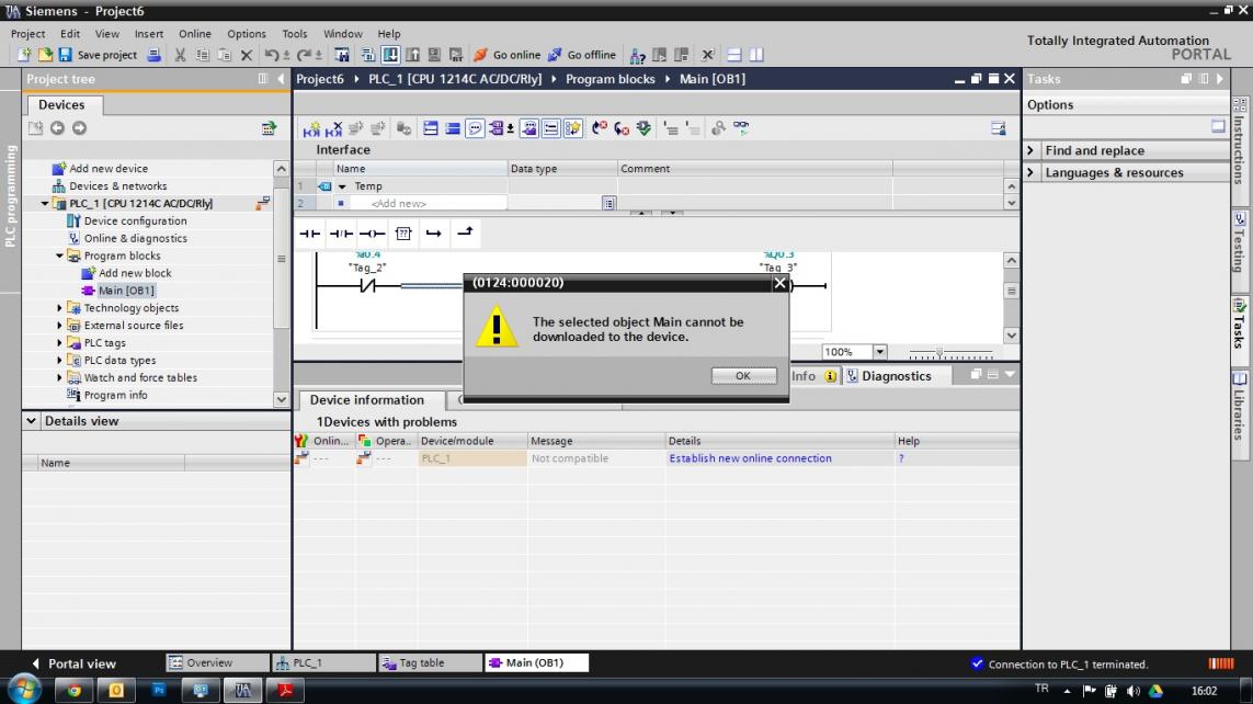

Merhabalar,
TIA Portal ile s7 1200 programlamaya çalıştım ama her kısımda hata veriyor. TIA Portalı anlatan bildiğiniz Türkçe kaynak varsa paylaşabilir misiniz?Örnek bir resim paylaştım ne anlama geldiğini bilmiyorum ? HATA.jpg
Seçilen yani yazdığınız programın cihaza ( PLC'ye ) yüklenemediğini belirtiyor. İki sebebi olabilir.
1) erdemeksi'nin de dediği gibi cihazı doğru seçmemiş olabilirsiniz.
2) Cihazı doğru seçmiş olsanız dahi üzerindeki versiyon numarasını yanlış girmiş olabilirsiniz.
Yapmanız gereken, S7 1200 Tool programını internetten indirip, kurmak; bu programı PLC bilgisayara bağlı iken çalıştırıp, IP ayarlarını görmek/gerekiyorsa değiştirmek. ( Bilgisayarınız ve PLC aynı ağ üzerinde olmalıdır, arada çapraz-cross cat5 veya cat6 kablo kullanarak bağlantı yapmalısınız.) Ayrıca buradan cihazınızın versiyon numarasını öğrenip, TIA Portal'ı ilk açtıpınızda PLC cihazını seçerken versiyon numarasını da doğru girmek.
Umarım bu bilgiler işinize yarar.
merhabalar.tıa portal ile pc-plc arası bağlantınızı kontrol edip,diğer arkadaşlarında dediği gibi plc nin versiyonunu yazın.bazı durumlarda program ile plc nin versiyon uyuşmazlığı olmaktadır.ve bu yüzden bağlantı sorunu oluyor.device configrution menüsünden cihazınızı konfigrü edin.versiyon numarasını bilmiyor iseniz unspecified cpu 1200 menüsünde tıklayın.(cpu seçiminin en altında).pc ve plc nizi birbirine bağlı olduğunda bu şekilde plc yi otomatik olarak bulabilirsiniz.iyi çalışmalar
tia portal da sadece versiyon 1.0 seçersem iletişim kurabiliyorum. ama bu versiyonda bazı komutlar pasif olduğu için ben 2.0 veya 2.1 gibi diğer versiyon numaralarını seçme şansım var mı?
