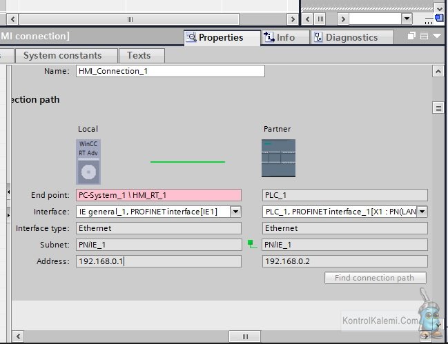

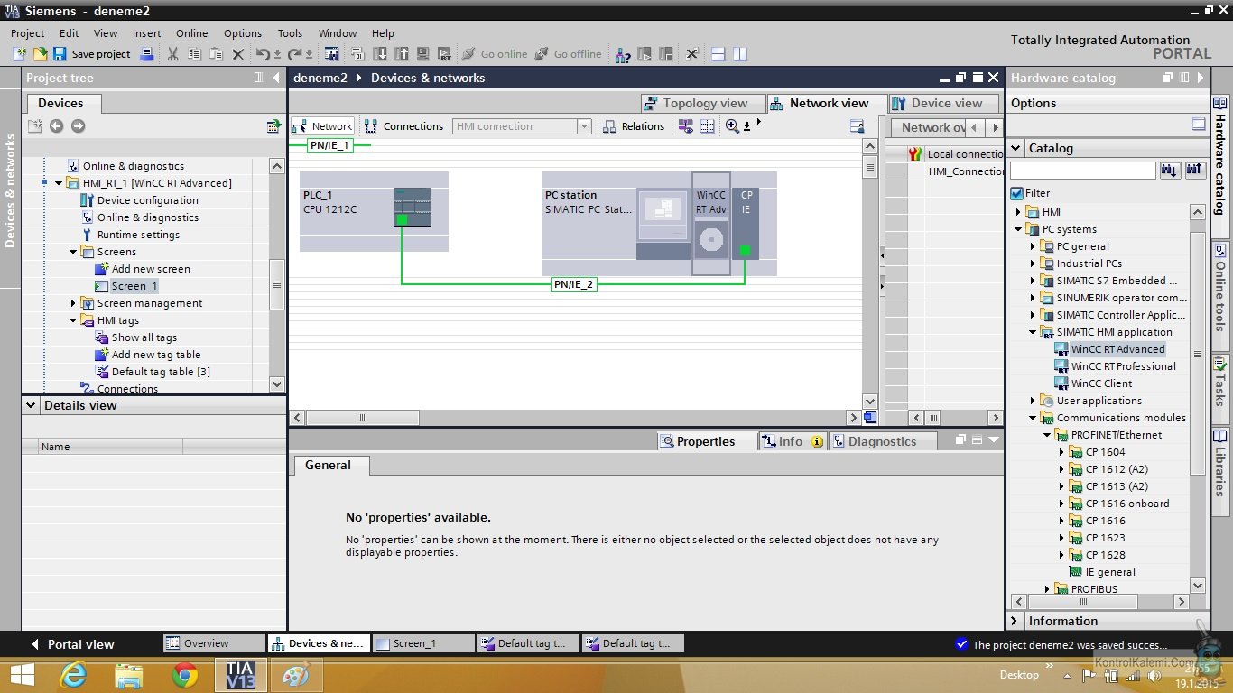

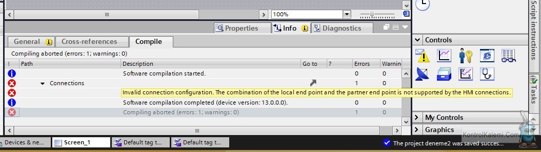

Arkadaşlar daha önce Tia portal V11 (S7-1200) ile Wincc haberleşmesini OPCserver ile yapmıştım. Aynı projeyi Tia Portal V13 kullanıp OPC kullanmadan yapmaya çalıştım fakat resimde belirttiğim hatayı veriyor. (Yapmaya çalıştığım şey basit bir Scada programı yapmak. Kullanacağım PLC S7-1200).
Arkadaşlar nerede hata yapıyorum bulamadım kaç gündür. Yardımcı olursanız çok memnun olacağım.
Sorunu çözebildiniz mi bilmiyorum ama eğer çözemediyseniz PLC ile PC arası bağlantıyı "Network" seçili iken değil de "Connections" seçili ve "HMI Connection" seçili iken deneyebilir misiniz.
