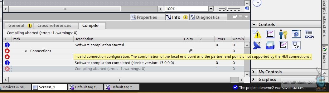

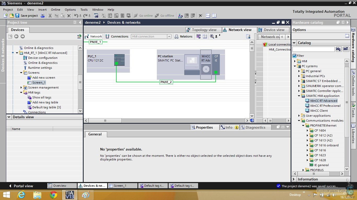

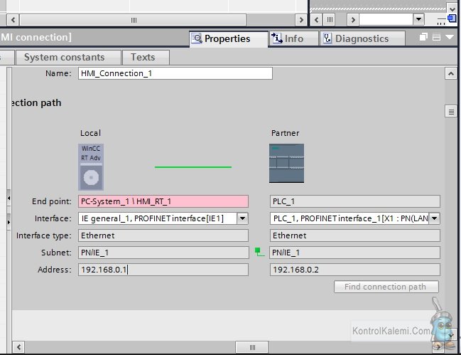

Arkadaşlar S7-1200 PLC' ye bir HMI bağlantısı kurmaya çalışıyorum. Hangi HMI ekranını eklersem ekleyeyim. "the combination of the local end point and the partner endpoint is not supported by the HMI connection" hatasını veriyor. Bir türlü çıkamadım işşin içinden. Kaç gündür bununla uğraşıyorum. Nerede hata yapıyorum. Yardımcı olursanız sevinirim.
Hatayı buldum sonunda.... Kullandığım PLC (s7-1200 AC-DC-Rly Ver.1.0) HMI bağlantısını desteklemiyor. Şimdi ben bu PLC'nin firmware versiyonunu nasıl yükseltirim. Sorun bu...

2014 fiyat listesine baktım şimdi, 24MB card 255 Euro, bizim CPU'lardan pahalı. Firmware işi yaş gibi gözüküyor.
Satın almayın, bir yerlerden ödünç alın,
bulunduğunuz yer fabrika cenneti,
mutlaka vardır oralarda...
