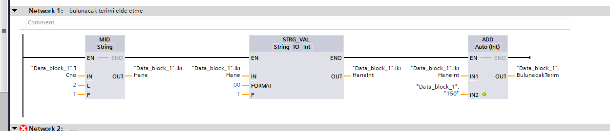

Tia portalv17 de ladder dilinde Fibonacci Dizisi sorusu
24 Nis 2024
23
Merhaba Ladder dilinde aşağıdaki programı yazmam gerekiyor fakat Fibonacci dizisini laddera entegre edemedim yardımcı olabilir misiniz, teşekkürler.
Sayı girişine TC Kimlik Numaranızı (11 Basamak) girin. Girdiğiniz sayının ilk (soldan) iki hanesini 150 ile toplayın ve bir değişkene atın. Bulduğunuz sayıya denk gelen adımdaki Fibonacci Sayısını ekrana Decimal ve Hexadecimal formatında yazdırın.
Örnek:
TC No: 42xxxxxxxxx ise bulunması gereken terim 192. (150+42) terimdir. Not: Temel Fibonacci dizisini kullanın.
İlk kısmı yukarıdaki gibi yaptım. Kalanı için yol gösterirseniz sevinirim, teşekkürler.
