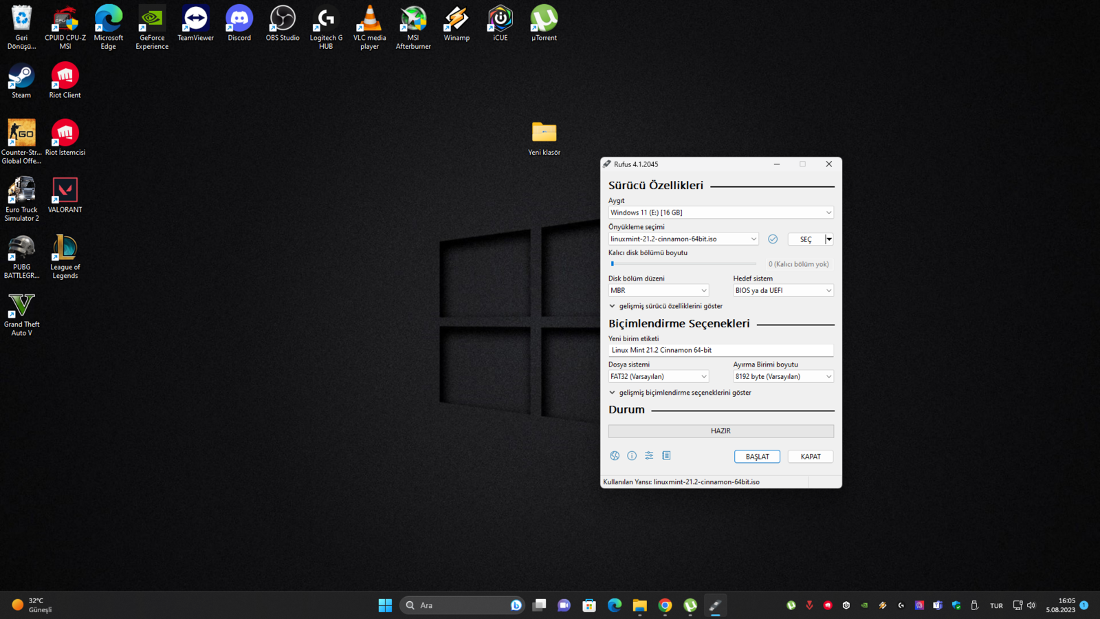

@confickerbelasi @Mr_YAMYAM Linux Mint 21.2 cinnamon serisini indirdim şimdi. Rufus üzerinden formatlar nasıl olmalı nasıl seçilmeli ?
Direk böyle yazdırayımmı ?
Rufus linux için destek veriyor mu bilmiyorum.
Linux için flash formatı fat32 dir.
Resme göre bu şekilde yapabilirsin.

Yok ben piskolojik olarak rahatsızlandığım için öylesine windows 11'e geçtim. Asla bu sürüm ile işim olmaz :D Fantezi olsun diye geçiş yaptım.
Rufus destekledi belirli önerilerde ve yönergeler de bulundu ardından bende onayladım yazdı.
Resimdeki olduğu varsaydığı ayarlarla yazdı ve bitti yazma işlemi.

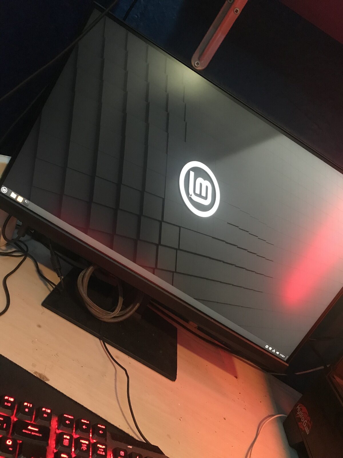

@Mr_YAMYAM Suan icin sistemi sorunsuz kurdum. Gayet hizli ve güzel calisiyor. Dedigin gibi hic bir guncelleme yapmadim. Kurulum bitti ve ardindan bir kez restart istedi ve attim. herz ayarini 240'a aldim ve suan icin herz ile alakali sorun yok fare akici.
Simdi video izleme tarzinda islere kalkisayimi yoksa oncesinde yapmam gereken bir hamle bir adim var mi ?
Ekran karti yatiyo 😂
pc uefi mi? rufusla yazdırabilirsin ilk defa da boot etmezse tekrar yazdır.

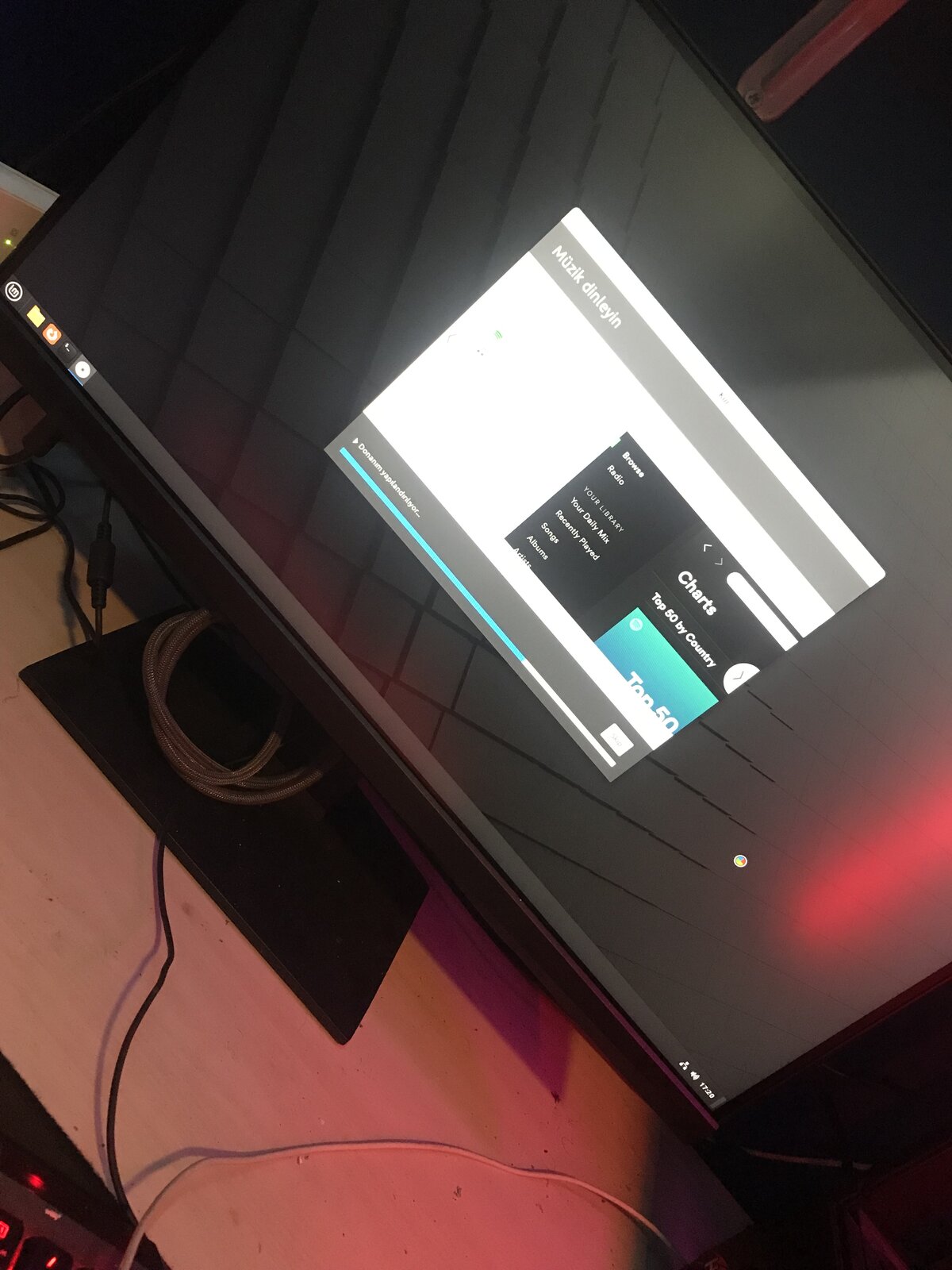

Pc uefi ve direk rufus ile hazirladim. Yukarida bahsettigim formatta. Ilk defada yedi ve sorunsuz kurdu. Ilk asamada 4 secenek sundu. Ilk ikisi beni ilgilendirdi. Direk 64 bir linux falanca versiyonu kur vardi ve hemen altinda da ( compation ) tarzinda bir versiyon daha vardi. Ben direk duz mantik secim yaptim kurdum. Suan attigim ekrandayim..

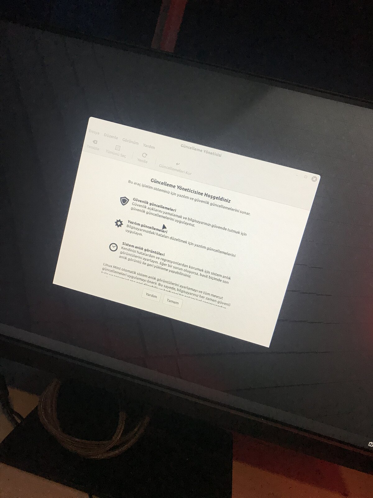

Suan bu metni cepten yazarken karsima attigim bu resim cikti bunun uzerinden islem yapayimmi ?
Son attigim, 4. Resime ne yapacagim birlesti resimler de .. ?
@confickerbelasi @Mr_YAMYAM ikinizden şuan komut bekliyorum şu 4. resim ile alakalı başlatim mi bu güncelleştirmeyi yoksa böyle testlerimi yapıp sonrasında başlatıp ondan sonra bir daha mı testlere devam edim ?

Şimdi sadece video seyret dangıl dungul müzik dinle. İnternete gir. dolaş.
Web tarayıcın güncel olmayabilir. Sorun olmaz. Linux veri tabanından chromium'u (chrome) indirip kullanabilirsin. Firefox'u da kullanabilirsin.
Birkaç gün kullandıktan sonra PC nin durumuna bak.
Eğer win10 u da kurduysan orayı da aynı şekilde kullanabilirsin. Ancak windows için öncelikli olarak...
1- Anakart sürücülerini kur.
2-Avast antivirüs ve spybot-sd yi kur.
Windows'u da aynı şekilde kullan.
Bir hafta kadar kullandığında sorun olmazsa ekran kartını takacağız.

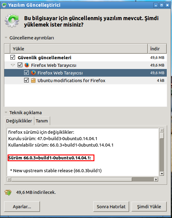

BİR NOT DAHA: (Linux güncelleme kuralı)
Linuxta her güncelleme ayrı ayrı seçilebilir. Versiyon ve işlevleri görülebilir. Eğer ne yaptığını biliyorsan hangisini seçeceğini de bilebilirsin.
Senin linux sürümün benimkisi ile aynı olmasa da böyle bir açıklama görmen lazımdır.
Linuxta güncellemeler farklı katagorilerde incelenir.
Güvenlik güncellemeleri ilk sıradadır.
Yazılım güncellemeleri.
Benim resimde olduğu gibi firefox güncellemesi yazılım güncellemesidir. Firefox51. sürümünden sonra java desteğini çektiği için ben üst sürümlere güncellemedim. Bunun dışında tüm güvenlik güncellemelerini manual olarak tek tek güncelledim. Benim linux artık eski olduğu için güvenlik güncellemesi yayınlanmıyor.
Çekirdek güncellemeleri.
Sistemin donanımına göre linux çekirdeği güncellemesidir. Acemi kullanıcılar için önerilmez. Sistem kararsızlığına yol açabilir, sistemi kullanılmaz hale bile getirebilir.
Güncelleme bilgi birikimi ve tecrübe gerektirdiği için şimdilik hiçbir güncelleme yapmanı önermedim.
