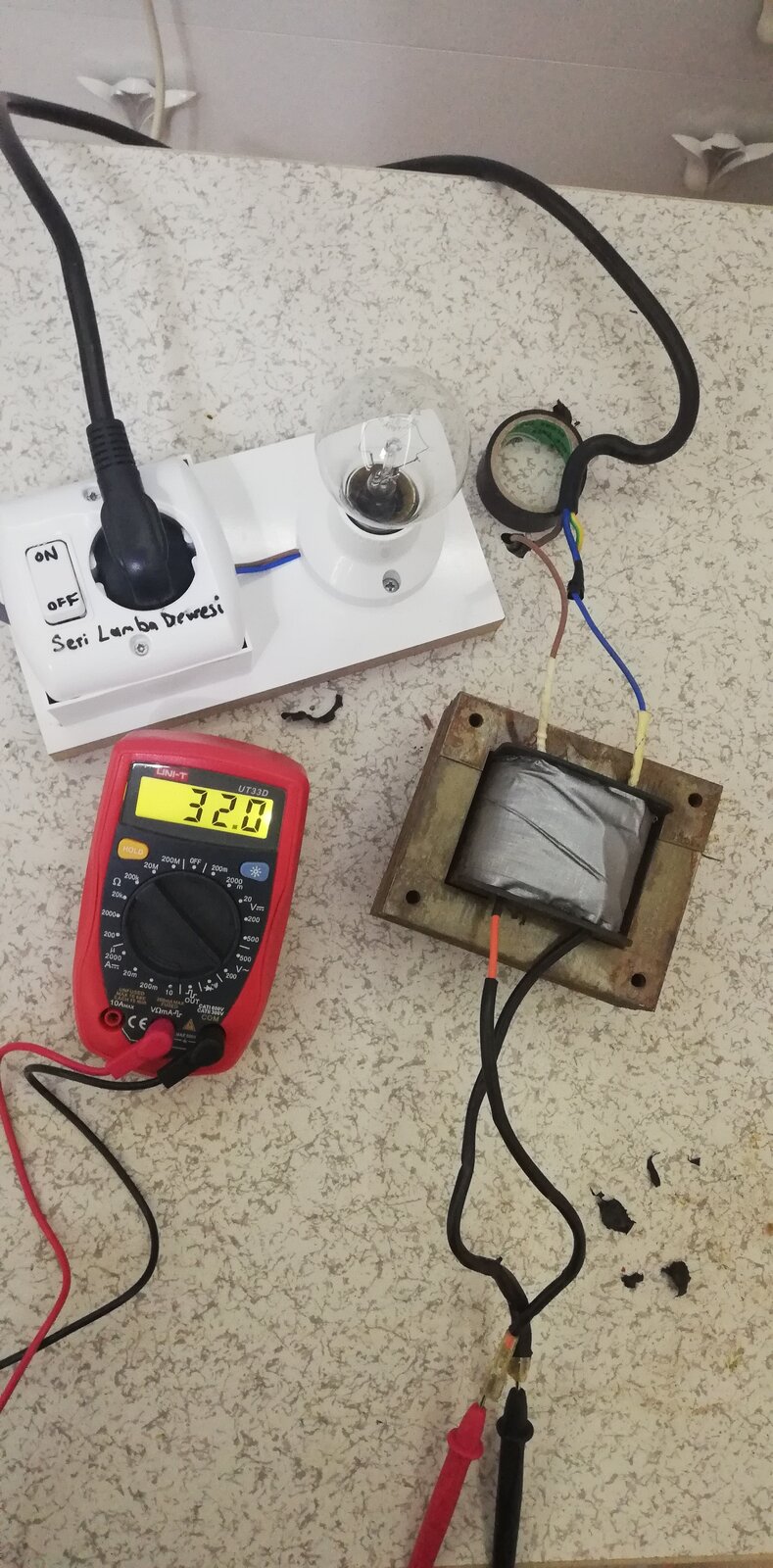

Siz yine seri lamba ile deneyin ilk testlerde. 2000 kademesinde de 7 ohm bu incelikte iletken için çok düşük omaj.

220 voltu kesinlikle direk olarak uygulamayın, çünkü primer sargıların ne durumda olduğu henüz net olarak belli değildir, aniden ısınarak yanabilir, trafo nüvesi tek tek takılsa bile. Örneğin araç aküleri şarjında 4 ayrı anahtarla çalışan 40-130 watt 'lar arasında 4 adet trafonun anahtarlarını 1-2-3-4 şeklinde sırayla ve tek tek (bağımsız) açarak 17-20 ohm arasında değişmeyen primer sargı omajını az önce multimetre ile okudum. Ancak trafolar akü redresöründe kullanılan 40-80-110-130 watt değerlerindeki şebekeye paralel ve 4 anahtarla ayrı ayrı açılıp kapanan besleme trafolarıdır. Sizin primer sarım omajınız 7 ohm olarak oldukça düşük değerdedir. Ancak çok yüksek VA gücündeki bir trafonun primer sarım omajı multimetreyle 7 ohm olarak belki ölçülebilir.
Trafolar 2-3-4-10 VA güçte olduğunda sarım voltajı 220 volt AC olsa bile trafo primerinin emaye teli çok ince sarımlı olduğunda multimetreden 9 volt pille ölçülen değer çok daha yüksek omaj değerlerinde ölçülebilir, açıkçası sarımı yapılan bobinlerin tel kesitiyle ölçüm omaj değerleri birbirleriyle ters orantılıdır. Trafoların VA değeri arttıkça 220 volt AC sarımların omaj ölçümündeki sayısal değeri iyice düşer, trafo VA değeri küçüldükçe çok daha ince emaye tellerin DC ölçümde omaj değeri katlanıp artmış olur. Bunu dikkate alarak kesin bir sonuca varmaya ve sarımlarda içten kısmen kısa devre olup olmadığına, trafonun VA değerini de bu nedenle mutlaka göz önüne alarak bu konuda kesin bir kararı vermelisiniz. Kolay gelsin.
Trafoyu hesaplara gore sardim topladim ve seri lamba yanmadi. İstedigim voltaji elde ettim. Sac olmadan seri lamba yaniyor bunu tecrube etmis oldum.

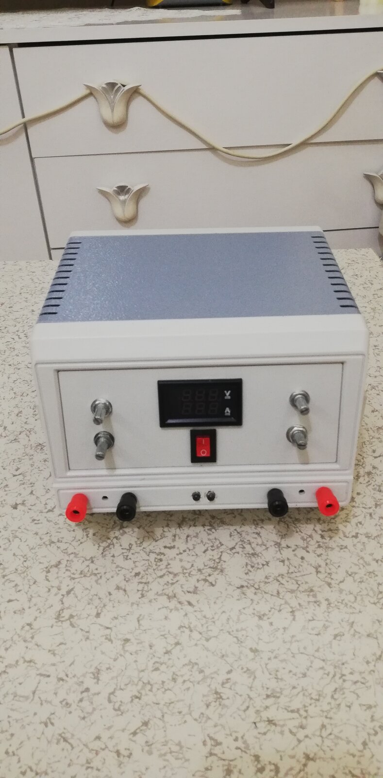

Serkan hocam istanbulda malzeme sikintisi yasamiyorum cok sukur guc kaynagini geçen hafta yaptim 30 volt 10 amper lineer
